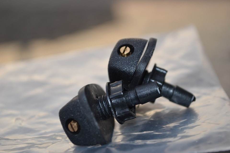

не смог поднять на пассажирской форсунке струю
прикорела ,погрей паяльником сам металлический шарик без фанатизма (вода рядом-остудить вовремя)
-от тазики и китайские на рынке (винтовые ,веерные ), цена копейки как временный вариант,пока свои будеш искать-ремонтировать

bolshoy2549 писал(а):
а вот эти вообще любые чтоль подойдут? По какому параметру, так сказать, надо покупать?
-пойдут любые,они не защелкиваются как наши,а прикручиваются под капотом пластиковой гайкой . ща найду фото ,скину
Комментарий к файлу: https://www.drive2.ru/l/6086791/
11111.jpg [ 84.36 КБ | Просмотров: 1634 ]
Я себе именно такие и поставил, как временный вариант. А потом поездил и решил их оставить на совсем :) Очень понравилось веерное распыление. Намного лучше штатных двух струек!
-аналогично , я взял 4 вида (пары) и на зад (вагон )1 веерную , что -то по цене 5 $ за всё . Так и стоят до сих пор . Называется "какой-то там дождь " --от камри веерные попробовал-не мое .
У этих что на фото ,сами дюзы регулируются не только вверх-вниз-вправо-влево ,но и радиально ,т,е можно ставить угол не паралельно капоту, а хоть вертикально
