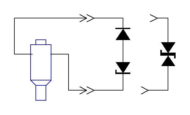

К вопросу о глюкавости бошевских форсунок. Давно это было. Сейчас не вспомню с какого точно форума, но точно связано с диагностикой авто. Наткнулся тогда на информацию про размагничивание форсунок, схемка в файле ниже. Не понимаю как работает эта схема, ведь размагничивание происходит в переменном магнитном поле, например, возле трансформатора переменного тока. Возможно, это как-то продлит жизнь "больных"? Кто что думает по этому поводу?
размагничивание.GIF [3.12 КБ]
Последний раз редактировалось Mister ToCaE Ср фев 17, 2010 6:21 pm, всего редактировалось 1 раз.
