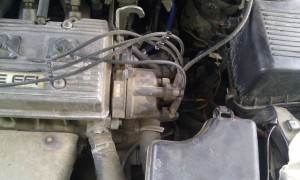

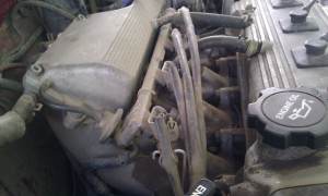

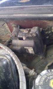

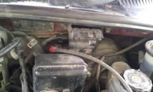

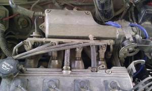

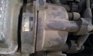

Приветствую, может кто подскажет как еще можно определить LB или нет, у меня трамблер с катушкой выносной, форсунки НЕ в голове, вворачивается обычный лямбда зонд (уже от 2110 стоял от старого хозяина и ошибка о его смерти 21, нагев проверил рабочий 13-14В на заведеном) с боку на выпускном коллекторе, по всем признакам кроме катушки с трамблером STD мотор. Вопрос возник по причине отвержения новой лямбды от калины (ошибка 21). При покупке машины краем уха слышал что у бывшего хози есть еще один мотор 4a-fe но запоротый или масло жрет, вообщем есть какой то. Закралась мысль о том что движок был переделан в обычный а коса с мозгами от LB и поэтому кислородник не воспринимается, может ли такое быть?
Может запросто, полно таких "франкенштейнов" ездит

СообщениеДобавлено: Пн апр 27, 2015 2:22 pm
Зарегистрирован: Пт апр 10, 2015 9:17 pm
Сообщения: 57
Машина: Carina E /// GLI 1.6

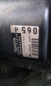

Приветствую, как оказалось у меня гибрид, франкенштейн, конструктор))) смесь бульдога с носорогом))), буду менять мозги но есть вопрос если искра у LB системы зажигания мощнее можно ли подружить со стандартным мозгом? или полюбому трамблер на замену?

СообщениеДобавлено: Вт апр 28, 2015 4:12 pm
Сообщения: 836
Откуда: Колпино
по мне, так чистокровный СТД
СообщениеДобавлено: Вт апр 28, 2015 4:26 pm
Сообщения: 57
я тоже так думал, но провода на форсунки в натяг с боку ( у стандартного из под впускного коллектора как правило в гофре), система зажигания денсо с выносной катушкой ЛБ, ну и на конец сегодня проверил мозги оказались 2B570, экзист бьет как мозг ЛБ.

Sergey_SF писал(а):
Сергей,
У тебя гибрид - твой двигатель в таком состоянии работать нормально не будет! Твой двигатель не родной(была замена), для полноценной работы твоего двигателя необходимо менять трамблер, мозги, проводку,лямда-зонт. Более подробно почитаешь в теме "Записки сумасшедшего или как я новый двигатель собирал" - Удачи!

Михаил, спасибо за содействие, ты прав это гибрид только номер двигателя с птс совпадает, или птс менян или на родной блок голову впуск выпуск заменили. Он нормально и не работает, вибрация, обороты могут упасть до 500, динамика ноль.
так и есть,меняй тошто выше посоветовали
