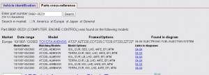

разговор шёл о том что Авики 4афе лб никто не видел,а в книге утверждаются что якобы они выпускались.

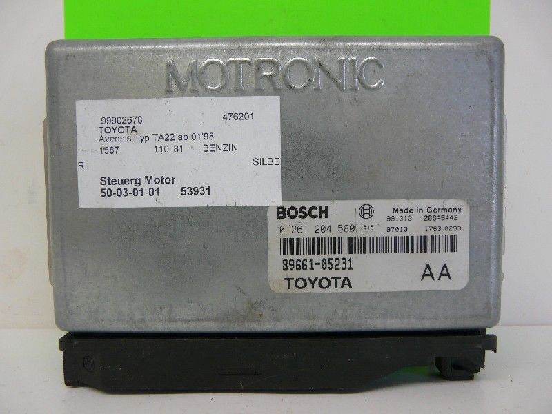

-видел токо части от них

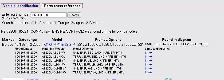

Комментарий к файлу: ECU ENGINE BOSCH 0261204580 89661-05231 AA Toyota Avensis t22 1.6 4a-fe
ECU ENGINE BOSCH 0261204580 89661-05231 AA Toyota Avensis t22 1.6 4a-fe.JPG [ 61.17 КБ | Просмотров: 6206 ]

grigori

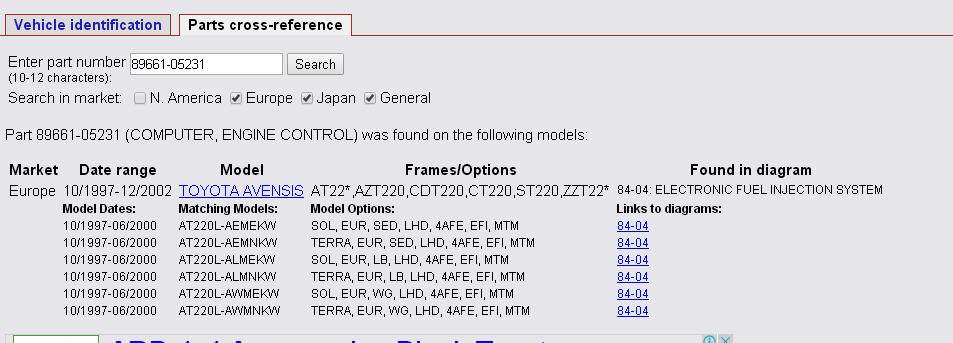

если пробить номер мозгов,то выдает все Авики с этим номером,там и ЛБ и СТД или я чего то не понял ?
111.jpg [ 69.06 КБ | Просмотров: 6181 ]

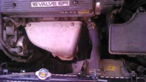

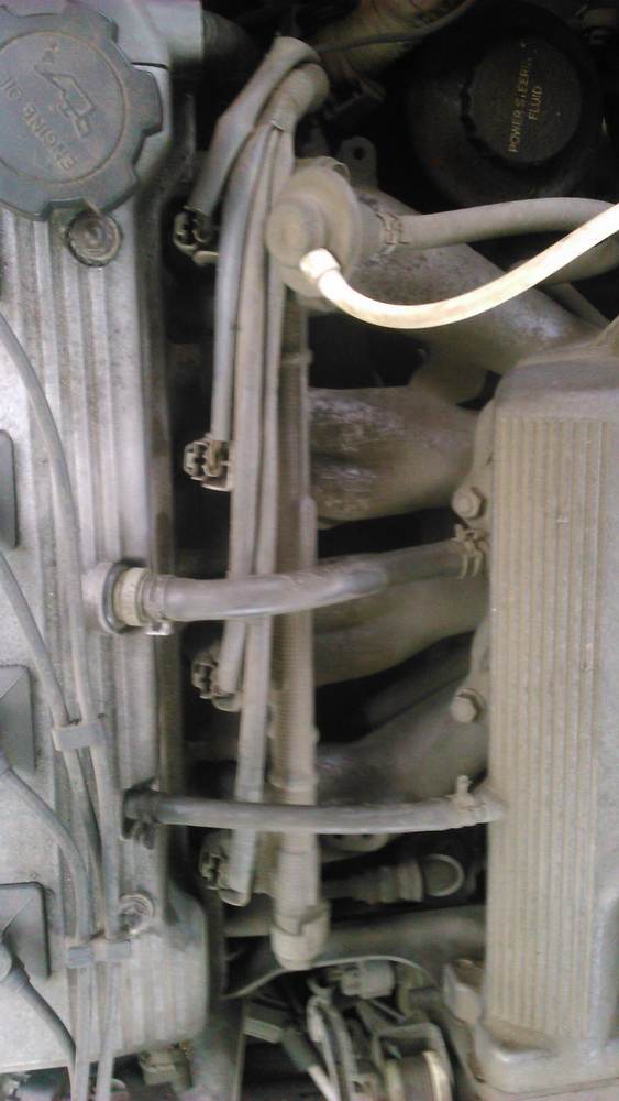

У меня ЛБ или нет?
Изображение Изображение
Toyota Carina E 1996 1.8 LB
СообщениеДобавлено: Ср май 13, 2015 8:51 pm
Зарегистрирован: Вс мар 23, 2014 12:55 am
Сообщения: 82
Откуда: Брянск
Машина: Toyota carina e
[quote="magnumst"][/quote]
Это ЛБ 100%

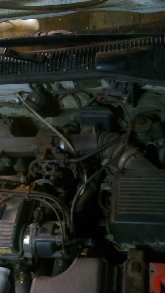

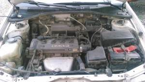

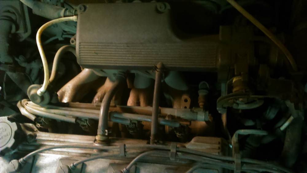

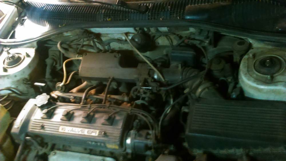

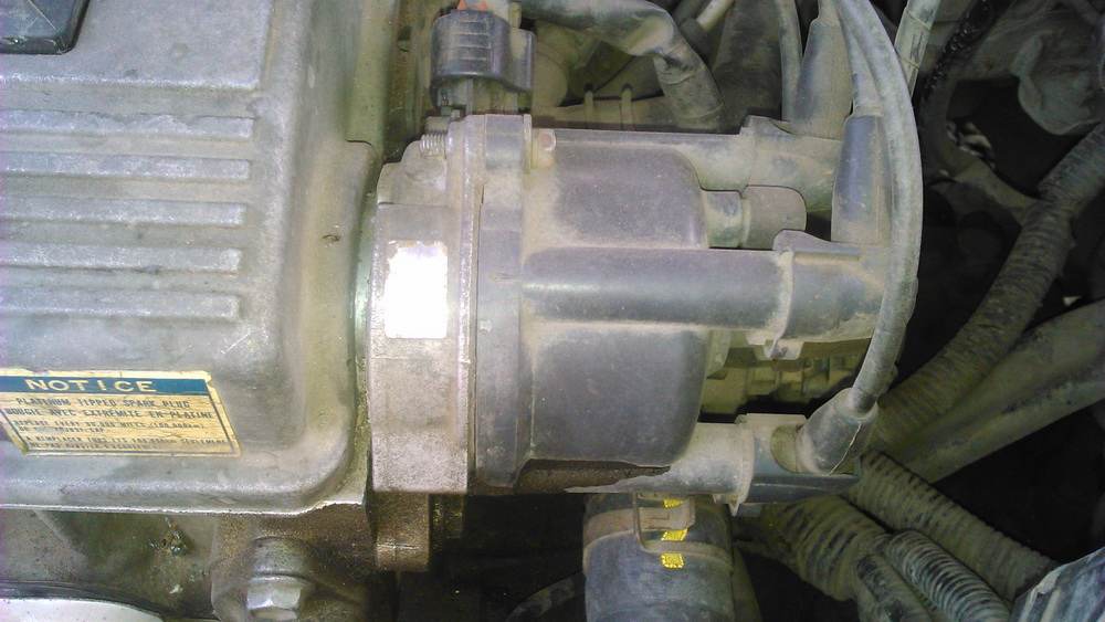

Доброго вечера :)
Запутался в обсуждениях, помогите, какой все же у меня двигатель? :)
DSC_0109.JPG [ 167.23 КБ | Просмотров: 6065 ]
DSC_0108.JPG [ 127.32 КБ | Просмотров: 6065 ]
DSC_0104.JPG [ 141.68 КБ | Просмотров: 6065 ]
СообщениеДобавлено: Вс июл 19, 2015 8:43 pm
Сообщения: 1195
Откуда: Витебск
Машина: Carina_E
Двигатель: 4AFE\LB
lb

Roger писал(а):
Точно Lb?
-по твоим фото (качество) и с нашими кулибиными точно на 100 % тебе никто не скажет .:
-проверь-посмотри работает ли привод дополнительных заслонок на впускном коллекторе
-лампочки есть экономи ? Горит -негорит ?
-посмотри номер датчика кислороного (зеркальцем на ручке)
-ну и еще много несущественных признаков .
А на то что ЛБ указывают форсы в голове , ЛБ эшный трамблер

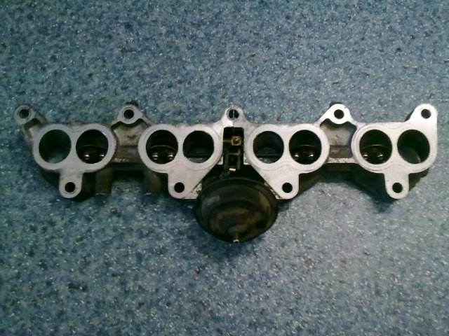

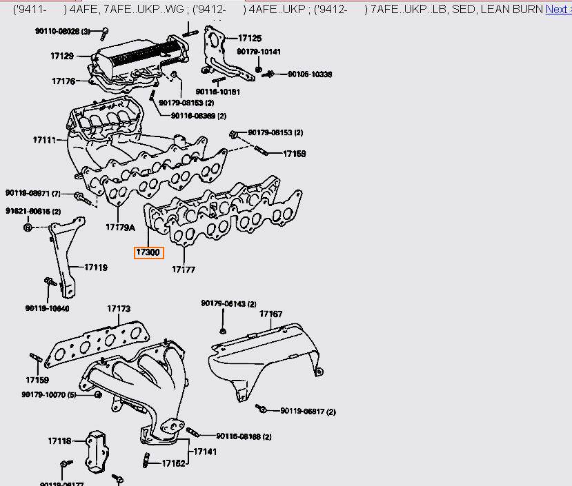

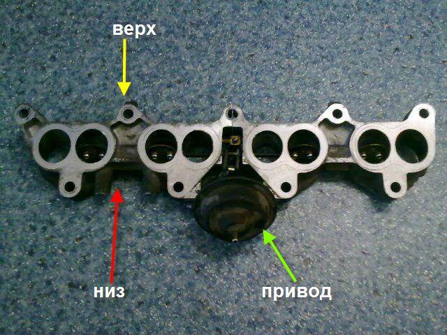

Roger

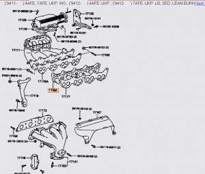

Roger писал(а):
про заслонки не могу сказать.
-этой детали у СТД дрыгателей нету (только у Камри, но там гранаты другой системы и у тебя точно не с Камри дрыгатель )
ее номер вроде 17300-16020 ,
-а если никто ничего не колхозил с движком- сфотай трамблер ,катушку (номер глянь) , трамблер
на фото заслонка с ЛБ двигателя
17300-16020.jpg [ 91.59 КБ | Просмотров: 5985 ]
03098ba8a50e.jpg [ 77.55 КБ | Просмотров: 5977 ]

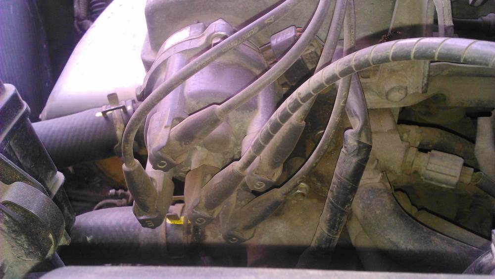

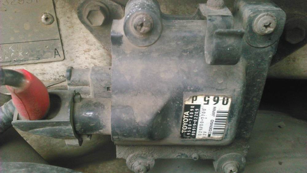

По заслонкам вроде бы такой номер бьется 17300-16020
Вот трамблер и катушка:
DSC_0112.JPG [ 198.05 КБ | Просмотров: 5951 ]
DSC_0113.JPG [ 213.18 КБ | Просмотров: 5951 ]
DSC_0115.JPG [ 193.05 КБ | Просмотров: 5951 ]
DSC_0116.JPG [ 175.86 КБ | Просмотров: 5951 ]
DSC_0118.JPG [ 229.63 КБ | Просмотров: 5951 ]
DSC_0119.JPG [ 194.81 КБ | Просмотров: 5951 ]
-а на моторе (впускной коллектор )эта заслонка де-факто есть ?
--да, LEAN BURN
03098ba8a50e___.jpg [ 69.48 КБ | Просмотров: 5949 ]
СообщениеДобавлено: Пн июл 20, 2015 6:33 pm
Зарегистрирован: Вт авг 14, 2012 6:49 am
Сообщения: 67
Откуда: г. Зеленогорск Красноярский край
Да, есть такой привод
