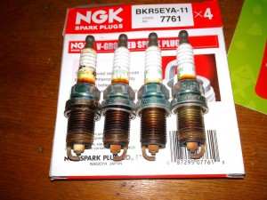

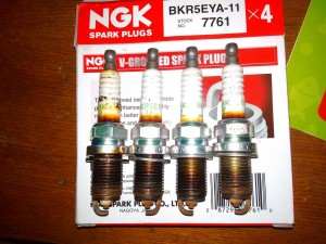

Подскажите пожалуйста что со свечами? Первый раз такие страшные вижу
IMG_20171203_163853.jpg [ 232.07 КБ | Просмотров: 15498 ]
IMG_20171203_163859.jpg [ 238.93 КБ | Просмотров: 15498 ]
 Заголовок сообщения: Re: Свечи
СообщениеДобавлено: Вс дек 03, 2017 6:47 pm
Сообщения: 1609
Двигатель: 4A-FE, Bosh
digimortal
я бы предположил, что бензин с фероценовой присадкой и наконечники свечных проводов не совсем герметичны, но ничего особо страшного в них нет.

Fritz
Просто первый раз в живую увидел такие красные свечи и такой нагар (или что это) на юбке.
Свечи с короллы, недавно появилась, пытаюсь в порядок приводить.
Масла в колодцах не увидел, хотя предыдущий владелец капиталил мотор, может свечи старые остались.
А от перетяжки не может такого быть? Я их еле выкрутил, две свечи откручивалист с хрустом.
И очень интересно теперь где машина заправлялась, за 8 лет езды ни разу не видел бензина такого...

digimortal
если откручивались с хрустом - явно перетянули их, но это не причина цвета, красноватый налет это присадка в плохой бензин для повышения октанового числа, ГПН у гас этим грешит постоянно. А ярко-коричневый цвет на керамическом изоляторе говорит о том, что наконечники свечных проводов уже не плотно прилегают, и вследствие этого, пишут, происходит так называемый коронный разряд, это не страшно ,я как купил машину так и езжу с изоляторами такого цвета. Ничего страшного или криминального в твоих свечах я не вижу. На моих нагар побелее, но на это много разных причин может быть и не является однозначным показателем неисправности.

digimortal
Красный нагар - это бензин. Смени заправку. Явно левый.
То, что на изоляторе - это следы выхода отработанных газов. Плохая завальцовка. На резьбе такой же налёт. Можешь болгаркой разрезать и увидешь картину. Ну и упаковка не NGK. Оранжево-черная была и поштучно без экономии. :ne_vi_del: :) Или я от жизни отстал.
От "коронного разряда" серый след остаётся.
:lol: представь теперь ,что было бы со свечными наконечниками, если бы раскаленные газы прорывались через свечу и какая была бы компрессия.

pul752 писал(а):
digimortal
Про упаковку не знаю, в остальном поддерживаю.. газы точно через вальцовку проходят..
СообщениеДобавлено: Пн дек 04, 2017 2:09 pm
Кстати, ничего смешного. доказанный факт. газы прорываются не в таких объемах, что бы влиять на компрессию в целом.

pul752
Свечи старые, предыдущий хозяин где то заправлялся, не знаю где. У нас брендовых заправок с хорошим бензином много. Свечу разрежу ради интереса. Упаковка toyota pack называется, экзист поставляет. Вышло чуть дешевле чем поштучно, а там может и левые... На фото не они, но старые такими же оказались.
