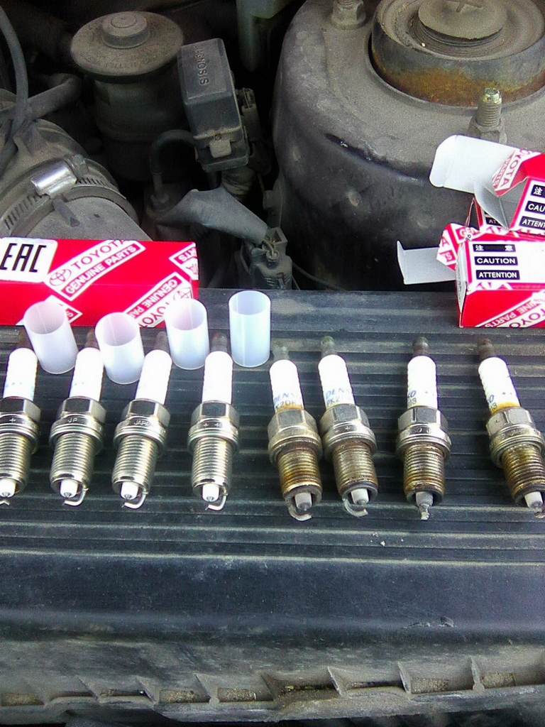

Mangalor писал(а):
Что можете сказать про эти свечки? Пробег +/-60.000км., бензин разный, заправки особо строго не выбирались.... :)
У меня такие стояли и такие же только что купил и поставил.
Сколько старые прошли хз, в январе машинку купил. Я проехал на них 27000.
Фото новых и старых прилагается. Старые лежат по порядку цилиндров. 3-я свеча мне что то не очень нравится...
Ездил в Москву на выходных, расход получился 6.3. Но были факторы, которые могли увеличить расход. Поэтому я сильно не заморачивался. Но покатавшись по месту, километров 300, получил расход - 6.1 л на 100 км.
Сейчас собираюсь на море, примерно через пару часов поеду, поэтому решил смотаться в магазин, купить новые.. Уже и поставил. Старые отложил в коробочку, вдруг пригодятся...

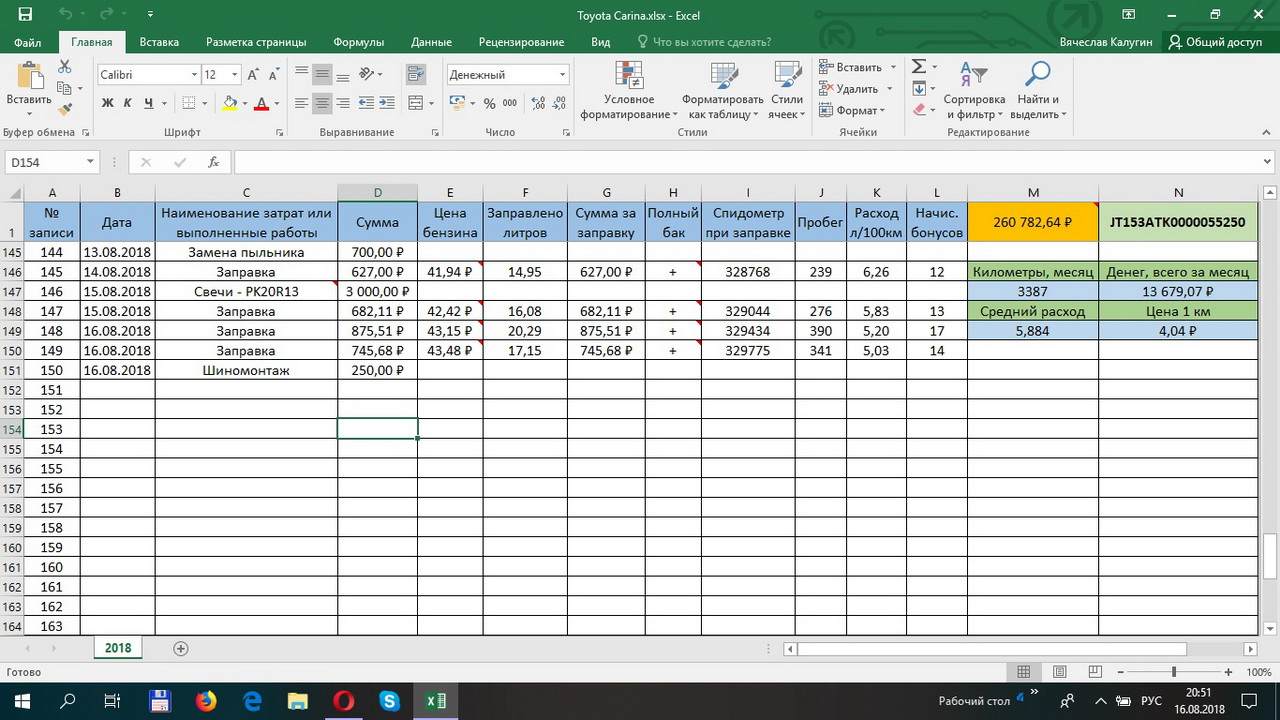

Кто где, а я в Анапе. Результат после замены свечей - я, скажем так, удивлён. Как вам расход по трассе - 5,05 л на 100 км? Стиль езды спокойный. Скорость от 80 до 110, изредка, при обгоне, например, под 120. Мягко говоря - сам в шоке, но все чеки сохранены.

baloven писал(а):
А как такой расход получился? В смысле - точный такой.
Расход у меня всегда точный, я тут уже писал как его считаю.
Заправляю полный бак. Сбрасываю спидометр на ноль. Проезжаю какое то количество километров и опять заправляю под горлышко.
Делим заправленное топливо на километры и умножаем на 100.
Такого расхода я сам не ожидал.
Перед этим была поездка в Москву, расход был 6.3. Я такого не ожидал, обычно, по месту, получал расход 5.7 - 5.9, а тут по трассе - 6.3!
Сам себе объяснил это пробками в Москве, гонкой по М4 (до 160) и колонной комбайнов, за которой я плёлся километров десять.
Поэтому решил, что на море поеду потихоньку.
Было три заправки.
Первая после пробега 276 км, 84 из которых были пройдены на старых свечах. Заправился чисто для того, что бы проверить сколько потом будет по трассе, потому как в этом пробеге был и город. Расход получился - 5,83
Потом ехал спокойно, но в колоне, трасса была сильно загружена, как раз попался тот участок М4, где по одной полосе в каждом направлении. Когда напряжение на трассе спало, решил заправиться ещё раз и посмотреть какой расход получится на свободной трассе. На этот раз я проехал 390 км. Заправился, посчитал расход и пересчитал его ещё раз... Получалось - 5.2 литра.
Потом ехал более менее свободно, под утро трасса была свободна. Под Тимошевском пробил колесо, пришлось покататься по нему, в поисках шиномонтажа. Но это не особо отразилось на расходе. Выехав из Тимошевска заправился ещё раз. Расход получился - 5,03.
Вот полный отчёт.
