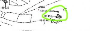

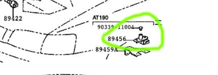

Алексей Чупиков писал(а):
Резистор как выглядит?
Не должно у тебя его быть. Если склероз не изменяет, на тех машинах для СССР :ti_pa: где стоял октан корректор не было гидроусилителя.

Azamat_630 писал(а):
Только вот у Сергея клапанная крышка родная,от Стд(
Что ты докопался до этой крышки? :D

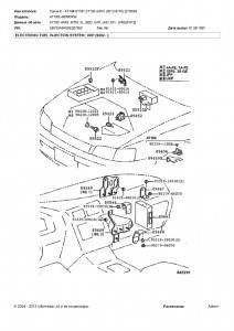

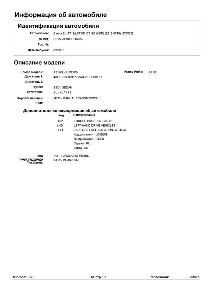

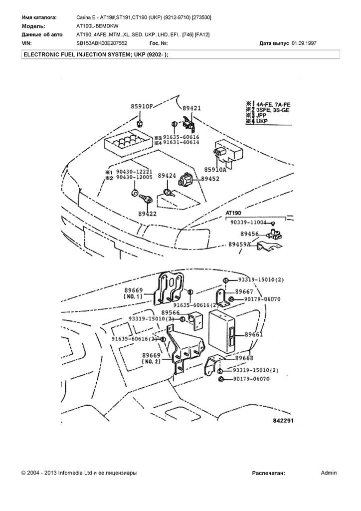

Вот что говорит каталог "Microcat LIVE Toyota" по Вин коду:
2.jpg [ 85.73 КБ | Просмотров: 9215 ]
3.jpg [ 166.65 КБ | Просмотров: 9213 ]
Так он говорит,что двигатель вроде меняли, может ЛБ-шный переделали в стандартный,тогда ничего страшного, главное,чтобы ЭБУ было от Стд.
Добавлено спустя 1 минуту 52 секунды:
По рисункам ясно,что авто делали для России.
Кислородного датчика там нет.
И вообще,можно посмотреть в ПТС номер двигателя,там же где-то указан его номер,меняли его или нет?
