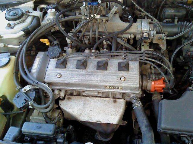

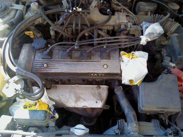

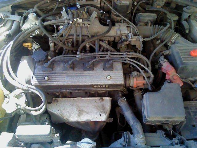

Вот сегодня, пока на работе не было заявок, решил помыть свою движку.
Взял пенный очиститель двигателя HI-GEAR, ненужную старую зубную щетку, которой раньше свечи чистил утенком, замотал генератор, трамблер, отсоединенные от крышки распределителя колпачки ВВ проводов и газовые форсунки (на фото еще не замотаны) полиэтиленовыми пакетами и принялся за работу. Перед этим снял аккум и протер его со всех сторон.
По итогу времени примерно 1,5-2 часа, т.к. ни керхера ни разбрызгивалки никакой не было и все поливал теплой водой из 2-хлитровой бутылки. Хорошо, что живу на первом этаже и машина под окном стоит :D
Результат оцениваю на 4- . Вообще все стало гораздо чище, особенно вокруг клапанной крышки, редуктор ГБО и кузов в районе опор, но если смывать химию струёй воды, а не поливать все это из бутылки получилось бы получше.

СообщениеДобавлено: Сб июл 02, 2011 4:20 pm
Результат на лицо. :)
