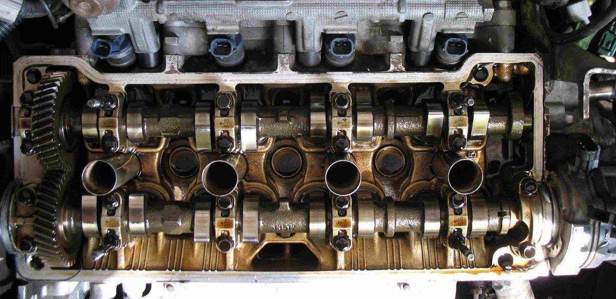

Fred_SPbВ продолжение темы, посмотри фото, и прикинь в уме силы, действующие на РВ. А потом будете говорить про термех и оторванность от народа... :x

sum писал(а):
то я уверен, получится картина
"Инициатива наказуема" и "автора - на сцену!"
Кто унас страшно гордится званием инженера? Вот ему и карты в руки продемонстрировать владение сопроматом и инженерной графикой. ;-)
Я же намекну, что на первой опоре имеет ещё довольно непростое по характеру воздействие от ремённого привода. А ещё намекну, что при наличии штатно работающей системы смазки даже наличие ИЗГИБАЮЩИХ "вращающуюся балку" сил не приведёт к её заметному реальному ПРОГИБУ, сказывающемуся на "не работающие" в данный момент опоры. Это на 4A-GE кулачки одного цилиндра оказываются МЕЖДУ опорами, а на ФЕ - наоборот: http://media.wiweb.ru/data/images/_jctr ... -36130.jpg
С достаточной степенью точности можно полагать реакцию подпружиненных толкателей по обе стороны опоры одинаковой по модулю.
ЗЫ: я-то не инженер, я вообще так, попИсать вышел, воздухом подышать. %-)
Хехе. Вот и я тоже искал фотку. Только я полагаю, что она (как раз) вовсе не в подтверждение доводов sum'а работает. ;-)
