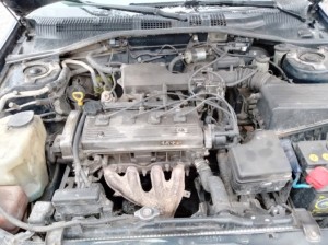

Всем доброго времени суток! не так давно стал счастливым обладателем Карина Е 1997 года выпуска с мотором 4 А Lean burn. На одометре 720000 тыс пробегу, мотор чувствует себя плоховато. Задался вопросом капиталка или контракт. Как понял, почитав на просторах интернета что автомобили для европейского рынка шли без датчика в первом цилиндре, а такие же моторы ставились на короны, карины (с японского рынка) только там еще был датчик CPS в первом цилиндре. Может кто нибудь подскажет на сколько взаимозменяемы эти моторы? И возможно ли вообще такой мотор к примеру с японской карины (который под датчик) поставить на карину Е, если взять блок с ГБЦ, а все навесное повешать с родного мотора? Заранее благодарю за помощь!!!
 Заголовок сообщения: Re: Нужна подсказка по Lean burn
СообщениеДобавлено: Сб апр 08, 2023 6:11 pm
Сообщения: 3512
Сначала нужно убедиться, что у вас не БОШ Матроник.
4А даже на внутренний рынок Японии шли в овердохрена вариациях. С литым впускным коллектором, с наборным, с разными распредвалами и их комбинациями.
Для начала бы свой мотор разобрать, да посмотреть, где ему плохо. Не факт, что контракт будет лучше.

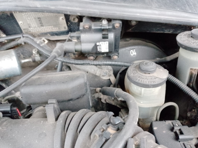

С телефона не получается фото добавить, форсунки стоят в гбц, катушка тойота стоит отдельно, впускной коллектор на 8 отверстий, 4 из которых с заслонками

СообщениеДобавлено: Вс апр 09, 2023 10:21 am
Сообщения: 4536
Двигатель точно не Bosch Motronic.
LB, катушка выносная. Я правда незнаю это штатно или нет, по моему зависит от трамблёра.
Из колхоза вижу - топливный фильтр тонкой очистки, видимо его так установили для удобства замены.

И ещё, по поему для LB датчик обеднённой смеси должен стоять на приёмной трубе в районе между выпускным коллектором и радиатором охлаждения.

Сообщения: 3512
Иван178
а что с мотором? масло жрет или компрессия слабая?
По факту он стоит прямо на выпускном коллекторе :)
СообщениеДобавлено: Вс апр 09, 2023 11:46 am
Зарегистрирован: Сб апр 08, 2023 5:08 pm
Сообщения: 8
Машина: Тойота Карина Е
Двигатель: 4А lean burn
компрессия 11-12, жор масла бешеный, 1 и 3 поршень в масле (свечи черные и через свечной колодец видно что поршень в масле), 2 и 4 цилиндры свечи чистые. Есть подозрение что возможно втулки клапанов разбитые. Про датчик все верно, он стоит на выпускном коллекторе
СообщениеДобавлено: Вс апр 09, 2023 1:49 pm
Сообщения: 3512
Жорж масла обычно наибольший идет через неисправные маслосъемные колпачки, либо через залегшие маслосъемные кольца. Иногда бывает, из-за неисправности системы вентиляции картерных газов.
Возле 1 цилиндра канал подачи масла в ГБЦ. Может прокладка плохо держит.
Чтобы разбило втулки, я не знаю, что надо сделать с двигателем. Они обычно живее всех живых. Сгрызенные стержни клапанов видел у любителей ГБО. Но не у всех.
Короче, разбирать и смотреть надо.
Добавлено спустя 3 минуты 18 секунд:
кроме одного: он уже не рабочий. По возможности надо искать рабочий такой датчик. Устанавливать только после устранения масложора, иначе и этот датчик отправится за предыдущим.

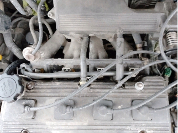

Ребята, всем привет. Купил я на днях машинку и не могу определить lb или нет она. Перечитал пол ветки думал, что lb. Ту на днях лазил в районе мозгов увидел что мозги bosch, где то читал, что они не для lb. Окончательно запутался когда увидел что стоит датчик кислородный внизу, на трубе, а не на выпускном коллекторе. Помогите, пожалуйста. Фото прилагаю

СообщениеДобавлено: Чт дек 28, 2023 12:52 pm
Сообщения: 313
Форсунки куда установлены? Если во впускной коллектор то Std . Если в головку , то LB. Кажется так .
У меня фото не открываются.
