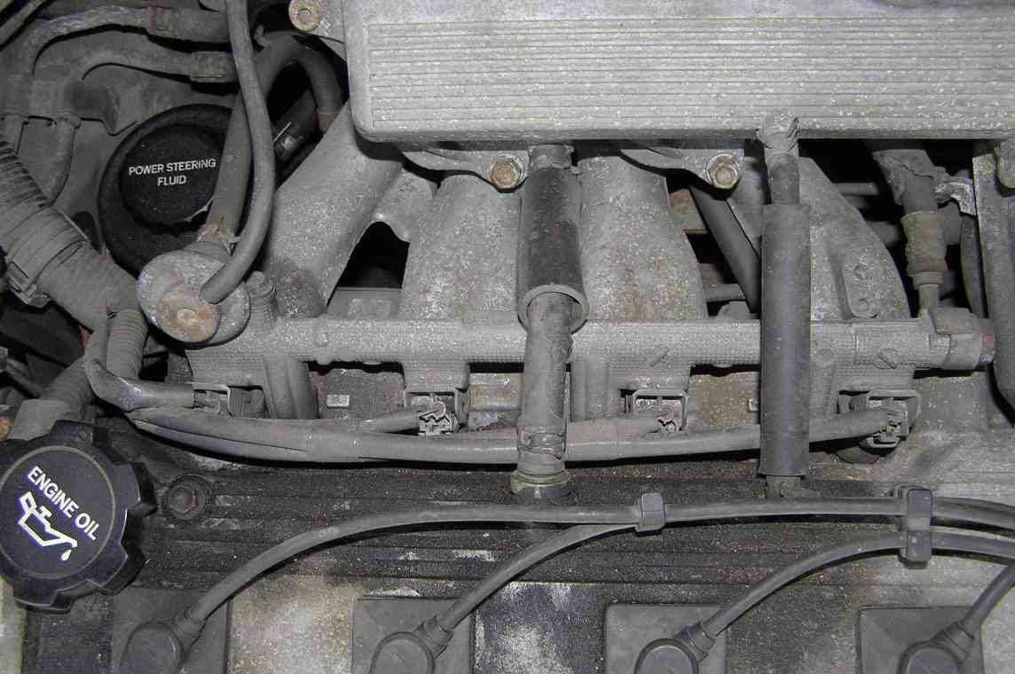

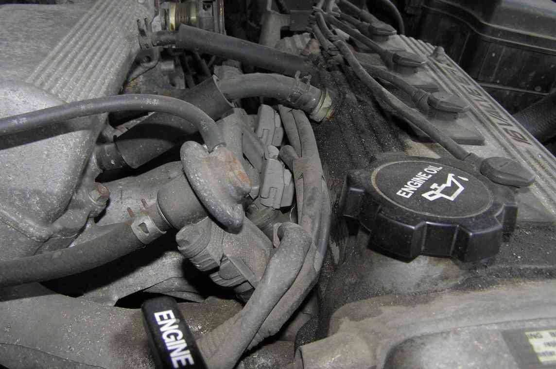

Здравствуйте, господа кариноводы!
Изучив тему по определению типа двигателя, пришел к выводу, что у меня таки лин берн :( - внешне двигатель такой, как у old_Duglas, да и год совпадает...
Прошу высказать свое авторитетное мнение!
Правильный вывод.
СообщениеДобавлено: Пн апр 06, 2009 11:58 am
Вот это правильно, первый пост, вся инфа заполнена, и вывод верный.
Видимо давно на фоуме под гостем:) Двигатель не машело помыть. Заходи на украинский форум.
tosh_ka писал(а):
4A-FE вроде LB
зато сможешь заказать "халявную коробочку" ВВ провода, крышка трамблера и катушка. можно еще и бегунок заменить.
еще надо на опоры стоек заглушки одеть. И можешь трамблер поближе сфоткать, такое впечатления, что он сильно перекручен.
СообщениеДобавлено: Пн апр 06, 2009 12:30 pm
Зарегистрирован: Пт мар 21, 2008 6:26 pm
Сообщения: 26
Откуда: г. Киев
Спасибо!
Эх, рухнула последняя надежда на не-LB! :cry:
Есть такое дело - раньше матчасть изучал (все-таки первый опыт)!
Обязательно! Но нада туда еще зарегиться.
А что с ними не так?! И почему халявная? :wink:
А можно точнее - номерок или ссылку, если уже где-то было на форуме?
На выходных обязательно сфоткаю.

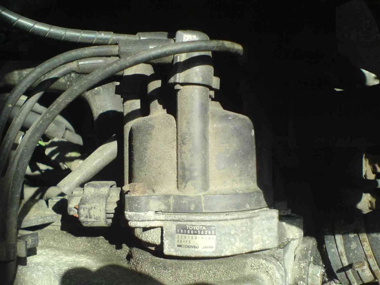

нашел плохонькую фотку трамблера, в лучшем качестве сделаю только на выходных. Кстати, у меня по каталогу japancats.ru у крышки другой номер - 19101-74150, подойдет ли "халявная"?

СообщениеДобавлено: Пн апр 06, 2009 4:17 pm
Сообщения: 1084
tosh_ka
пол страны поставило, а ты ещё веришь менеджерам которые лечат что не подойдёт :lol: :D

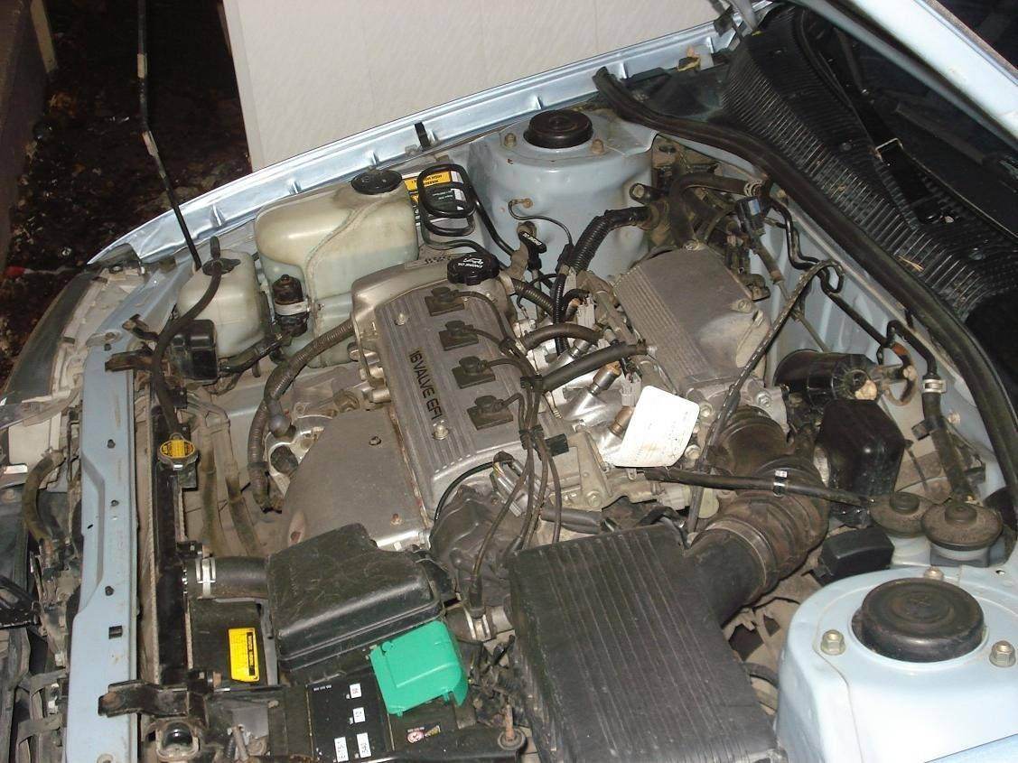

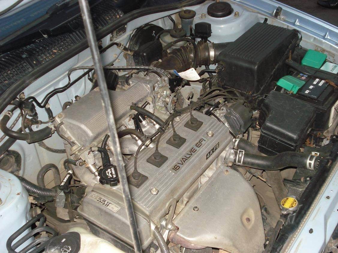

СообщениеДобавлено: Сб май 02, 2009 5:48 am
Зарегистрирован: Сб май 02, 2009 2:36 am
Сообщения: 8
У нас не LB? :)
1.JPG [ 183.16 КБ | Просмотров: 6335 ]
8.JPG [ 170.54 КБ | Просмотров: 6329 ]
СообщениеДобавлено: Сб май 02, 2009 9:57 am
Lidiya писал(а):
У нас не LB?
Да
