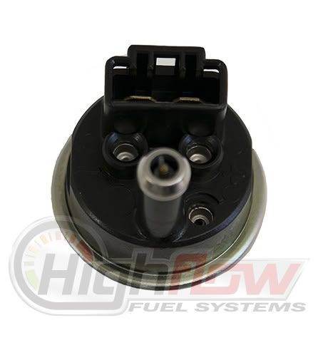

Кто нибудть сталкивался с таким насосом? Подходит он к нашим машинам или нет? Ну или хотябы фишка подключения подходит к тазовскому бошевскому насосу?
Есть вариант взять весь кит или отдельно фишку!!!! :ne_vi_del:

Насос то должен подходить, они принципиально ничем друг от друга вроде не оличаются. А вот про фишку ничего сказать не могу, тут не видно контактов :nez-nayu:

вот изображение, правда немного сбоку.

не факт что подойдет, Бош и GM от 10-ки отличаются. Я взял Бош, т.к. он точно подходит, а вот GM не подойдет. Кстати, GM отчень похож на тот что на фото.
Еще раз посмотрел, мне кажется не подойдет. Проще от 10-ки поставить.
Добавлено спустя 3 минуты 15 секунд:
Фишка тоже не подойдет, на фото на бензонасосе контакты широкие как на Боше от 10-ки, родные - узкие. Не подойдет точно.

Себе заказывал вот такой (не пригодился, продал) KRAUF 770115W
http://www.exist.ru/images/getimg.aspx? ... &flag=8240
Очень похожи клеммы, поэтому думаю, что на 10-ных такие же.

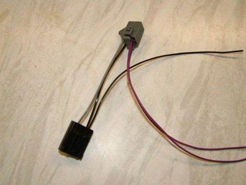

Добавлено спустя 11 минут 5 секунд:
Во еще ссылка http://karabas-barabas.narod.ru/fuelpump.html
Вот как выглядит фишка, которую продают в магазинах
млин как она правильно называеться?
Добавлено спустя 5 минут 34 секунды:
Potatos писал(а):
Во как народ делает
Сильно колхозить нехочеться, охото зделать всё по уму, как у людей. Фишка стандартная и всё такое.
