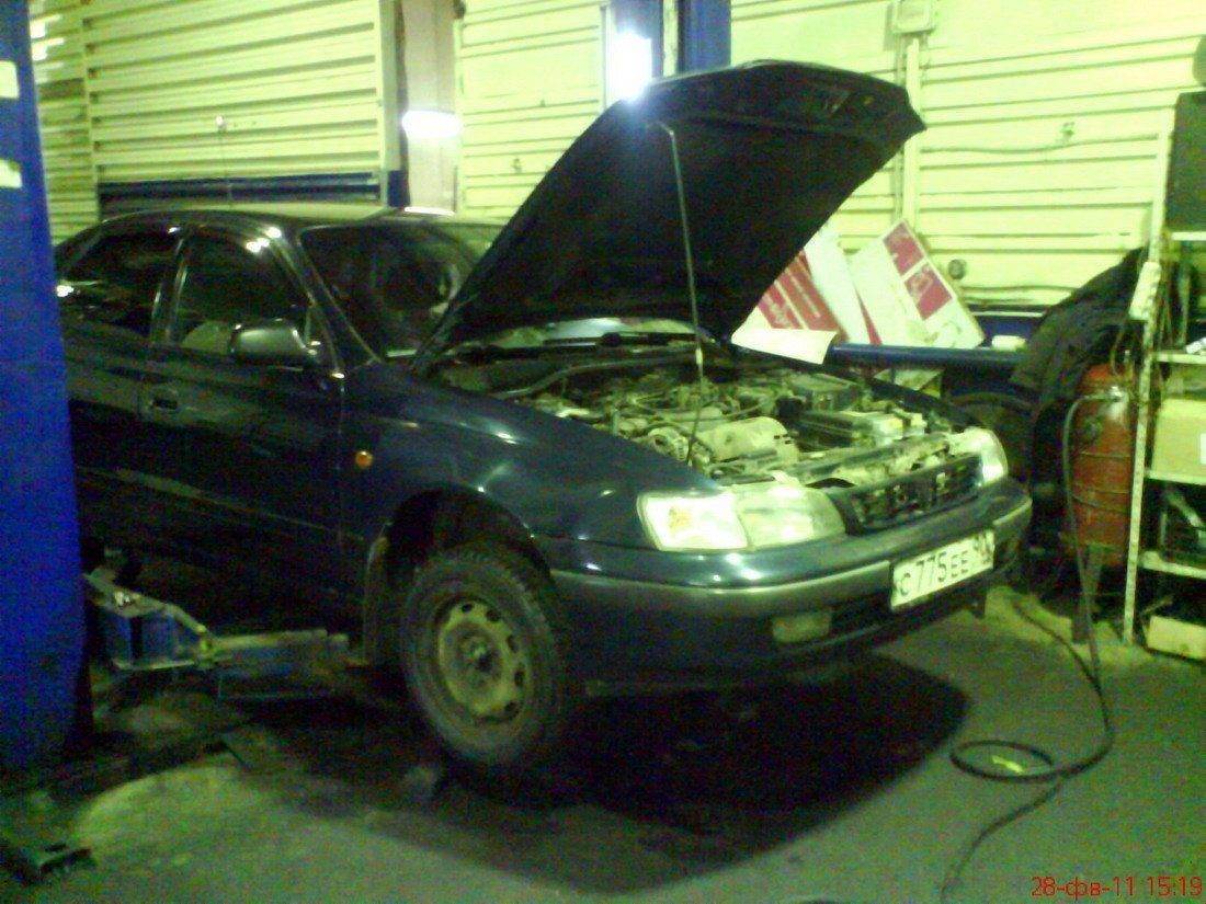

Обратился в
Т-Кар: ремень+2 ролика - 6.000=, замена от 4.500=, эвакуатор 1.800=
JapanSTO: ремень+2 ролика+3 сальника+помпа+колечко трамбл - 5.800=, работа 4.000=
завтра найду эвакуатор (~1.500=-1.700=) и погоню в Бирюлево!

Заказал эвакуатор, щас поеду в Бирюлево, там свои ребята! Все запчасти в оригинале.

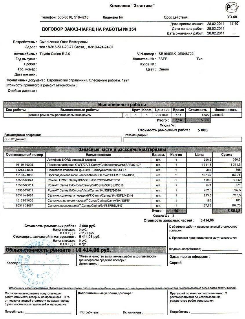

СообщениеДобавлено: Пн фев 28, 2011 9:37 pm

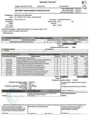

Привет! Приехал, все поменял, завтра отсканирую заказ-наряд и покажу стоимость ремонта. Всего 10.500= (и детали и руки...)

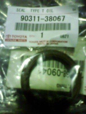

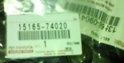

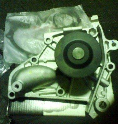

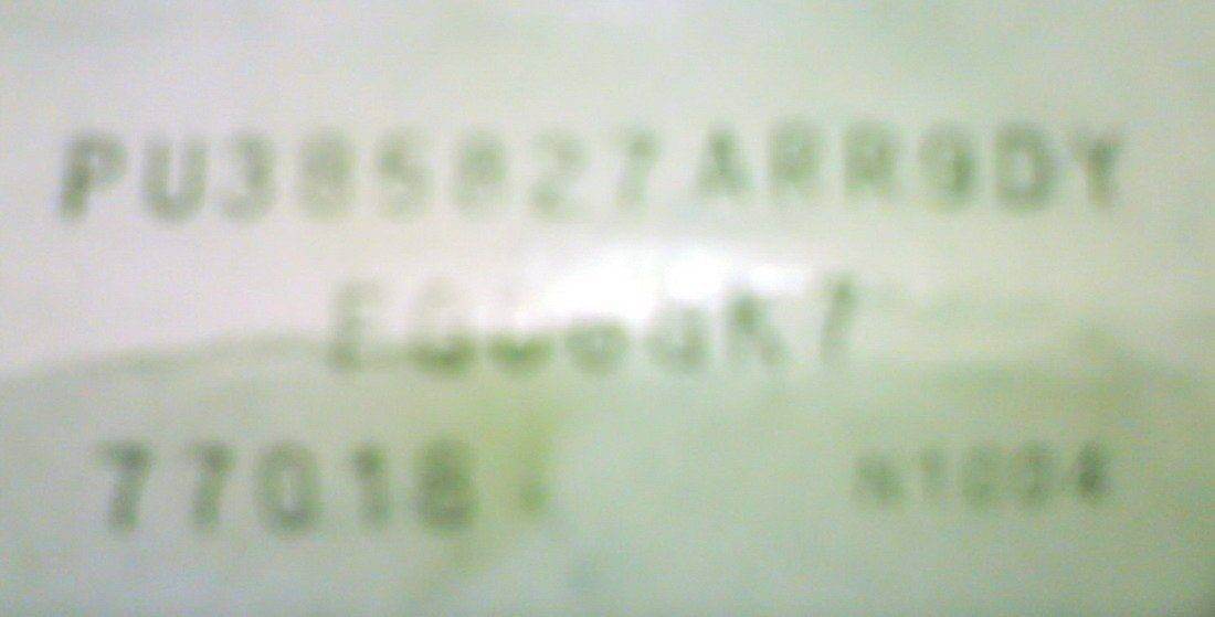

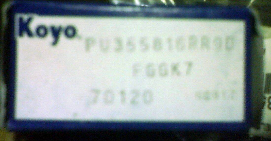

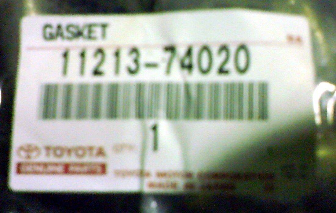

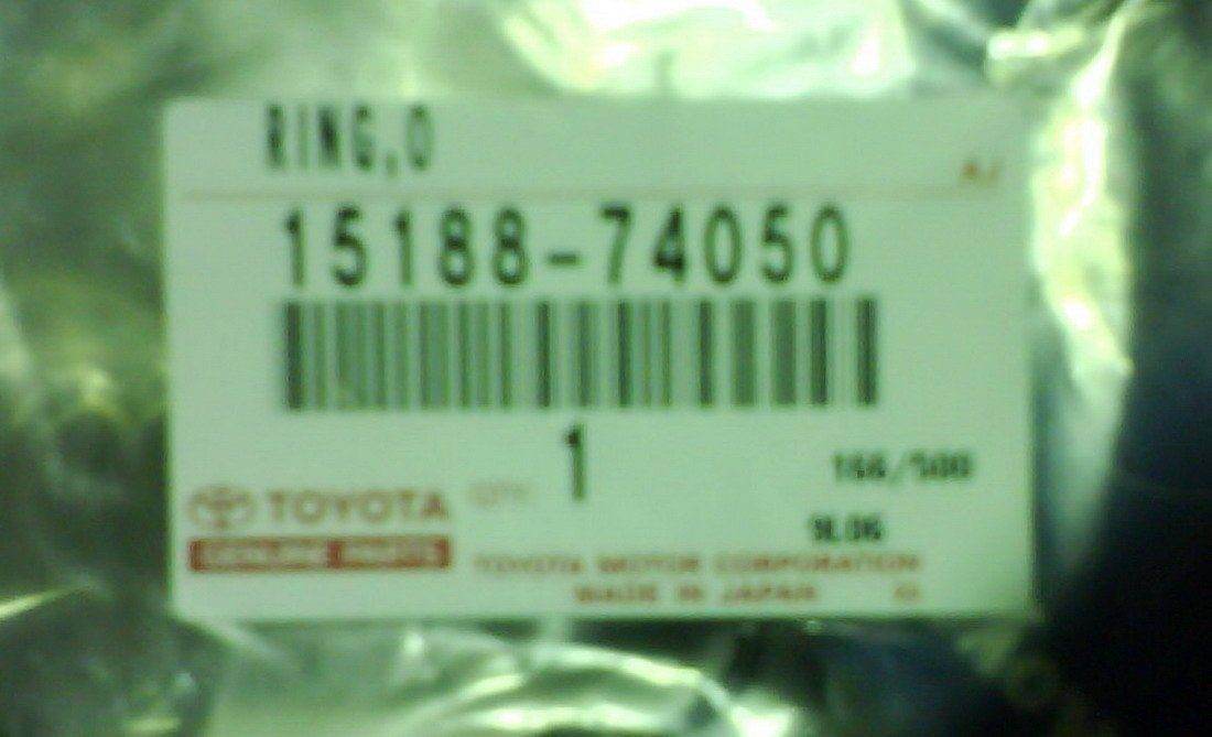

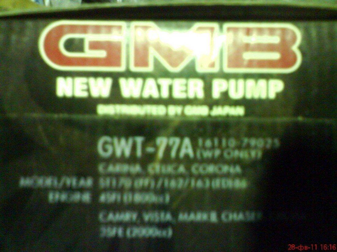

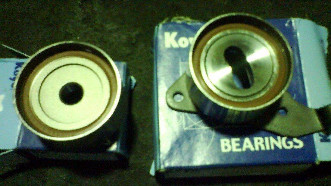

 Заголовок сообщения: Отчет по запасным частям
СообщениеДобавлено: Вт мар 01, 2011 10:55 am
Добавлено спустя 4 минуты 15 секунд:
вот что было
вот что было

СообщениеДобавлено: Вт мар 01, 2011 11:06 am
Сообщения: 890
Откуда: Москва, СВАО
Репутация: 28 [ ? ]
знакомая картинка с ГРМ
ICQ:631196325
Я не стою я на ней ежжжу!
СообщениеДобавлено: Вт мар 01, 2011 11:16 am

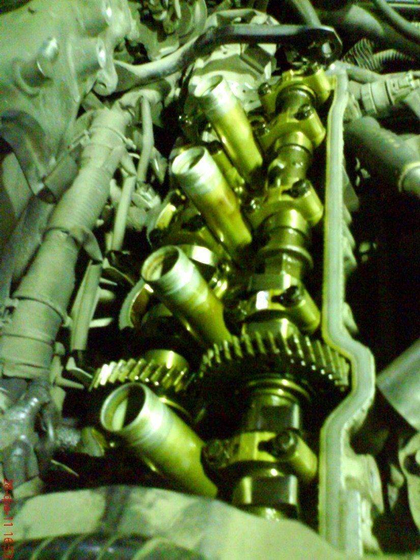

Ага знакомая - вчера такую-же помпу снимать пришлось. Ремешок правда не понятно почему в 2х местах чесануло, и клапанную снимали зачем? Зазоры в клапанах глянуть?
СообщениеДобавлено: Вт мар 01, 2011 11:23 am
Сообщения: 890
Репутация: 28 [ ? ]
так проще по меткам выставить
ICQ:631196325
СообщениеДобавлено: Вт мар 01, 2011 11:43 am
в задней части головки начало понемногу просачиваться-отпотевать вот и решили поменять пока все открыто!
Добавлено спустя 4 минуты 22 секунды:
а убитый ремень был не родной и он весь высох настолько, что складывая его пополам зубья отскакивали сами и где то на форуме я задавал вопрос что дребезжит на прогреве? вскрытие показало, что это ремень (или ослаб или растянулся). потом машина начала немного тупить и зазвенели пальцы - это он наверное немного проскочил (где вылетело 3 зуба) ну а дальше на колене крутануло все остальные...

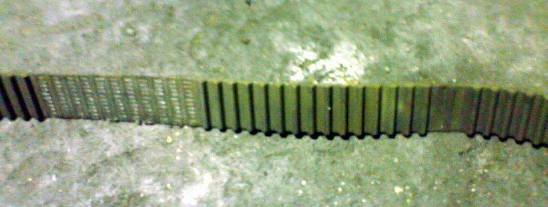

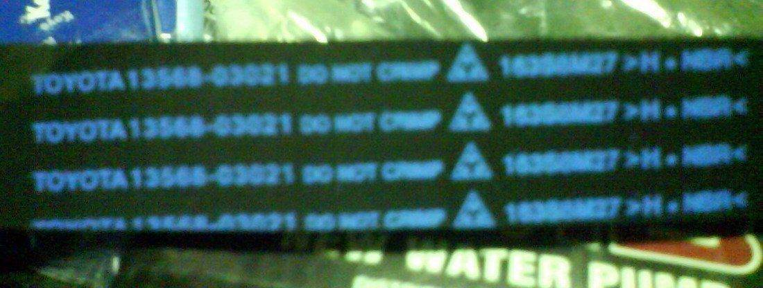

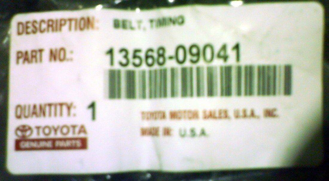

СообщениеДобавлено: Чт мар 17, 2011 10:33 pm
Сообщения: 959
Откуда: ПИТЕР
Граждане, подскажите че за фигня.Купил ГРМ новый в ексисте. Мне кажется что брак. посомтрите фотки пожалуйста.
СообщениеДобавлено: Чт мар 17, 2011 10:46 pm
Li2n
Чет по фотам я не пойму шозанах - у него зубья полые что ли? :wink: :shock:
СообщениеДобавлено: Чт мар 17, 2011 10:47 pm
Сообщения: 959
Откуда: ПИТЕР
как это? неее резиновые.
СообщениеДобавлено: Чт мар 17, 2011 10:52 pm
Li2n
Ну на 2 и 3 фотках зубья как бы пустые внутри. Походу так быть у какчественного ремня не должно. У меня такой хрени точно не было...
СообщениеДобавлено: Чт мар 17, 2011 10:58 pm
Сообщения: 959
Откуда: ПИТЕР
мда уж. че то я такой ремень стремаюсь себе ставить.
