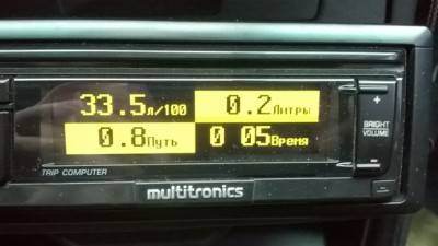

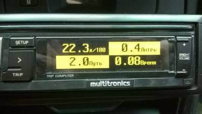

Ответ тем кто задает вопросы типа:
- А почему у меня зимой при коротких поездках большой расход?
Смотрим на расход при холодном пуске (+5 градусов), коротком прогреве (не более 2 мин), и поездке на 800м.
Ну и далее, при последующих коротких проездах по городу.
Для справки и сравнения, расход у этого авто по трассе от 7,8 до 10, а по городу 10-14
Реальный расход соответствует паспортному, т.е. авто - полностью исправно.

Дмитрий, как же Вы доступно все обьяснили, а то парни ищут неисправности где их нет.
Добавлено спустя 10 минут 1 секунду:
Зима, загруженные дороги,короткие поездки, безсмысленные маневры также ухудшают расход бенза как и неисправный термостат или кислородный датчик...а то и больше.

У меня всегда вызывали недоумение заяления по поводу эксплуатации авто с почти пустым баком. Типа это чревато выходом из строя топливного насоса по причине того что засасывает отстой. А что- при полном баке у нас фильтр заборника топлива находится в ином положении? Он ведь там-же где и всегда- на самом дне бака. Кроме того, перегородки в баке не дают сильно перемешиваться содержимому. Думаю что дальнейшие размышления приведут к логическому ответу на поставленный вопрос.

Dmitry_R
Согласен. На Королле у меня бортовик также показывает. Проехался около 50-60 км без пробок быстро (120-130 км\ч), расход был ченее 8 литров. Приехал к приятелю и просто посидели с полчасика у меня в машине, движок я не глушил - холодно. Расход сразу поднялся. Плюс мгновенный расход топлива в пробках показывает до 96 литров на сотню. Вот и считайте. А так у меня тоже на Королле, да и на Карине расход был очень приятным, как по книжке.
