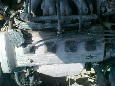

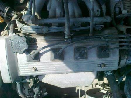

Я же студент
Добавлено спустя 4 минуты 23 секунды:
Вот еще
Добавлено спустя 2 минуты 7 секунд:
Ну что мне скажут товарищи Кариноводы!?=)))
11052011138.jpg [ 44.2 КБ | Просмотров: 1647 ]
11052011139.jpg [ 45.41 КБ | Просмотров: 1648 ]
СообщениеДобавлено: Ср май 11, 2011 3:59 pm
Сообщения: 563
Откуда: Чебоксары
Алексей944
Хоть и не столь опытный, но ЛБ же? ;)

СообщениеДобавлено: Ср май 11, 2011 4:03 pm
Зарегистрирован: Ср май 11, 2011 6:19 am
Сообщения: 38
Откуда: Новосибирск
Всё надежды разбились!!!! :)
СообщениеДобавлено: Ср май 11, 2011 4:06 pm
Сообщения: 563
Откуда: Чебоксары
Ну а что поделать. :(
Комплектация GL TYPE
Алексей944
Ездий пока так.
СообщениеДобавлено: Ср май 11, 2011 4:07 pm
Алексей944 LB
Ты не отчаивайся здесь многие на форуме с неисправными ездят, грозит вроде только повышенным расходом бензина.
