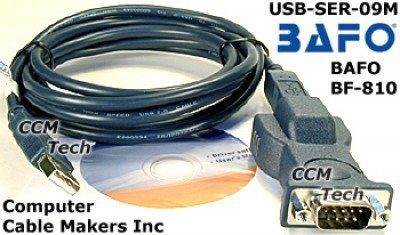

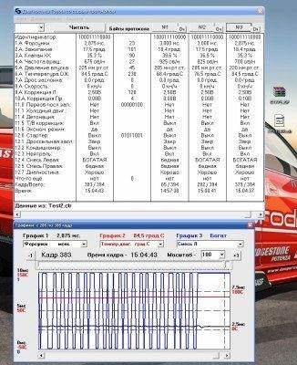

В продолжение темы:
Был найден альтернативный переходник USB-COM BF-810, фото ниже. С этим дэвайсом диагностика получилась нормальной и "ровной", в связи с этим можно условно рекомендовать его к применению. Продается во многих компьютерных магазинах. Так как тест начал с повторной попытки "завести" переходник указанный ранее (неудачно), диагностика в прилагаемом файле начинается с частично прогретым движком до полного прогрева, ХХ.
Комментарий к файлу: Рабочий переходник.

СообщениеДобавлено: Сб окт 25, 2008 7:43 pm
Даааа, красота :) Я еще никогда не видел такой бессбойной записи :) И это с тем же ноутом и кабелем?
По двигателю могу сказать, что все на ХХ замечательноо, осталось посмотреть запись во время езды :)
СообщениеДобавлено: Сб окт 25, 2008 8:17 pm
Сообщения: 236
Да, замена коснулась только переходника, который оказался "слабым звеном".
на ХХ замечательноо
Спасибо, это радует, как найду способ толково протянуть кабель из моторного отсека в салон, буду тестить на ходу.

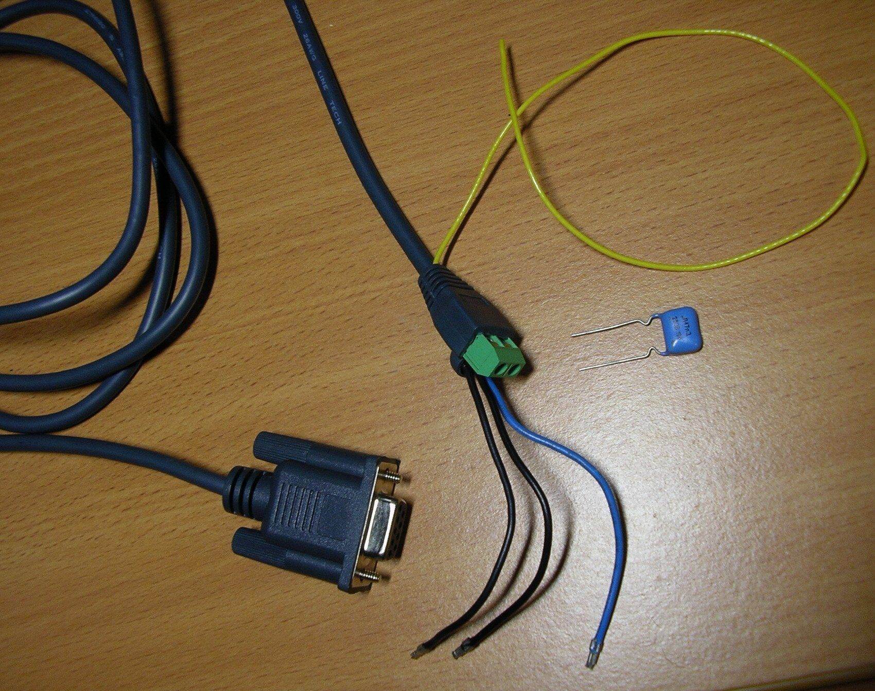

Carinaвод а можно ли фото кабеля, где он соединяется с разъемом диагностики под капотом, или там просто навтыканы отдельные проводки в нужные места? какой использовал кабель? можно маркировку кабеля, чтоб я пришел типа в магазин и сказал вот: такой-то кабель столько-то метров.... Ну короче фотоотчет :wink: (от начала до конца, в FAQ) С поставщиком проги все ясно-он есть, и магом-который умеет читать эти диаграммы...

Кабель изготовлен из консольного шнура от сетевого оборудования, такими комплектуют разные штуки типа коммутаторов и маршрутизаторов. Можно изготовить самому, например в Чип&Дип все есть - разъем DB-9 + экранированный кабель, вполне достаточно двужильного, у меня длина примерно 1,5м. Тот отросток желтого цвета - поводок от экрана, хотел припаять "крокодил", для соединения с массой, но как выяснилось все устойчиво считывается и без этого. Зеленая штучка - обычная клеммная колодка, удобно подбирать конденсатор, если что.
Cable.jpg [ 613.31 КБ | Просмотров: 16891 ]

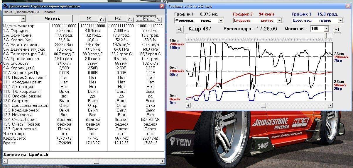

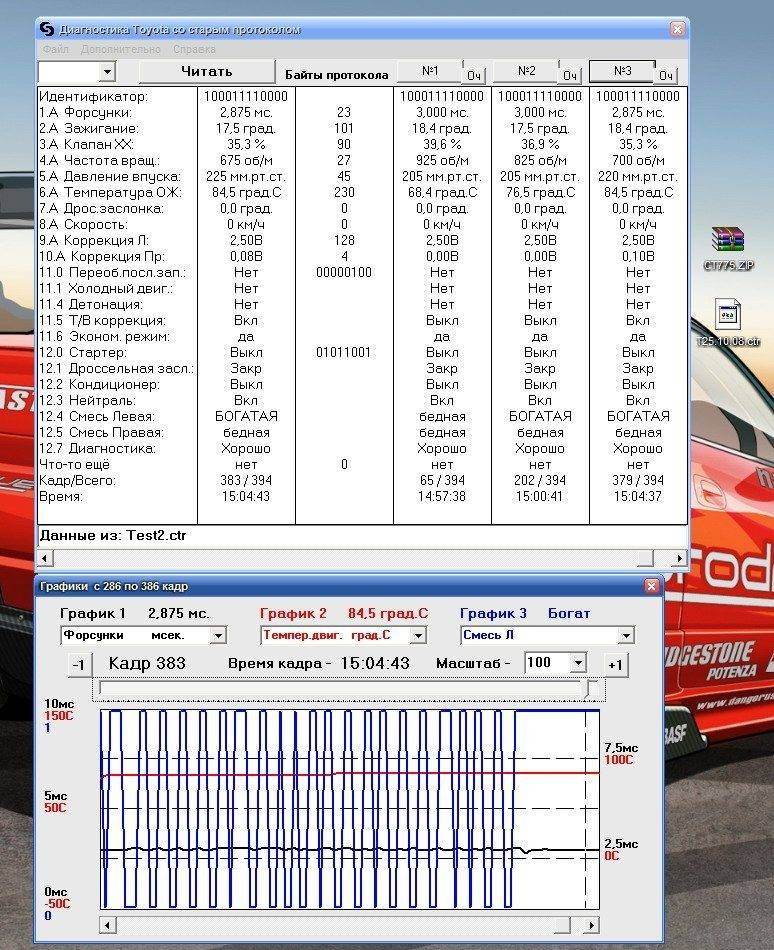

СообщениеДобавлено: Сб ноя 08, 2008 5:06 pm
Сообщения: 236
Снял полную статистику, выкладываю на суд общественности :) . Включаться в ЭБУ не стал, сняв перчаточный ящик увидел картину маслом - достаточно плотная набивка жгутов, все это увязано стяжками + изолента, не стал ворошить это электронное гнездо, и протянул пару проводов из моторного отсека, мимо водительского стеклоочистителя, через дверь, и ничего, сильных помех не поймал.
Комментарий к файлу: Движение
Drive.jpg [ 249.51 КБ | Просмотров: 17081 ]
