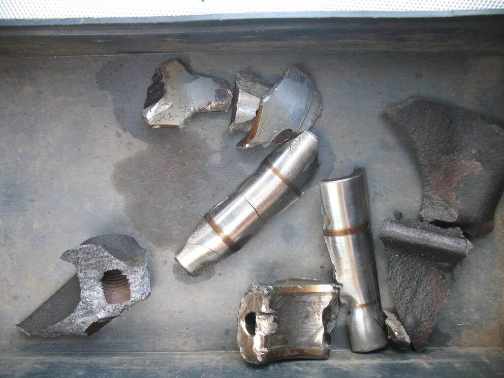

На триэсах есть слабое место и это шатунные болты. Они слабые. Повторно использовать никак не рекомендую. Если на этом движке кольца меняли и оставили старые болты то такой исход совсем не редкость
Вот это видимо и было причиной! Жаль фото шатуна уже не сделать ( вкинул на трассе), но болтик там был совершенно в невменяемом виде. Как то неестественно изуродован.
Вот и закрадывается у меня подозрение, что кто то когда то в моторчик этот лазил, что привело к тому, что шатун при разгоне движка ( а это было как раз ускорение) просто выстрелил как снаряд. Ну в блоке видимо нашлось слабое местечко. Если добавить к этому какое то выгорание масла, то становится понятным картина.
Да не выстрелил он. Просто оборвался и пробил блок.
Ну соственно если шатун оборван, то любое место на стенке блока - слабое.

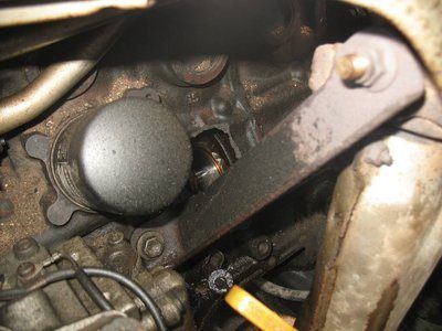

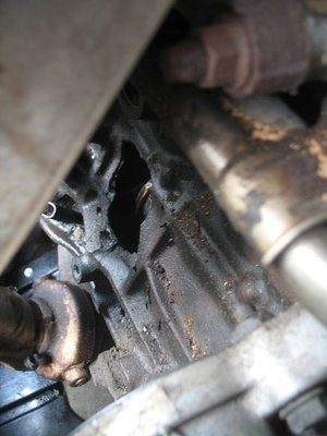

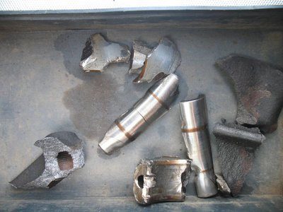

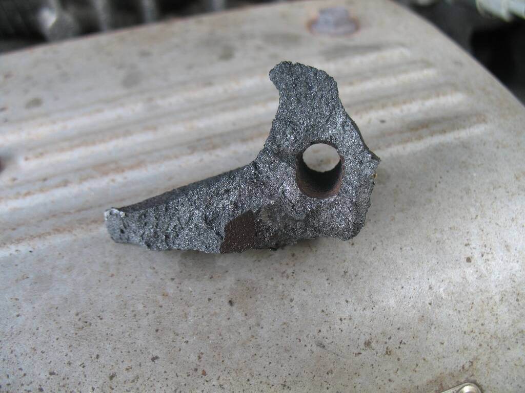

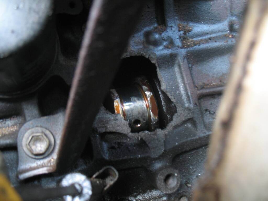

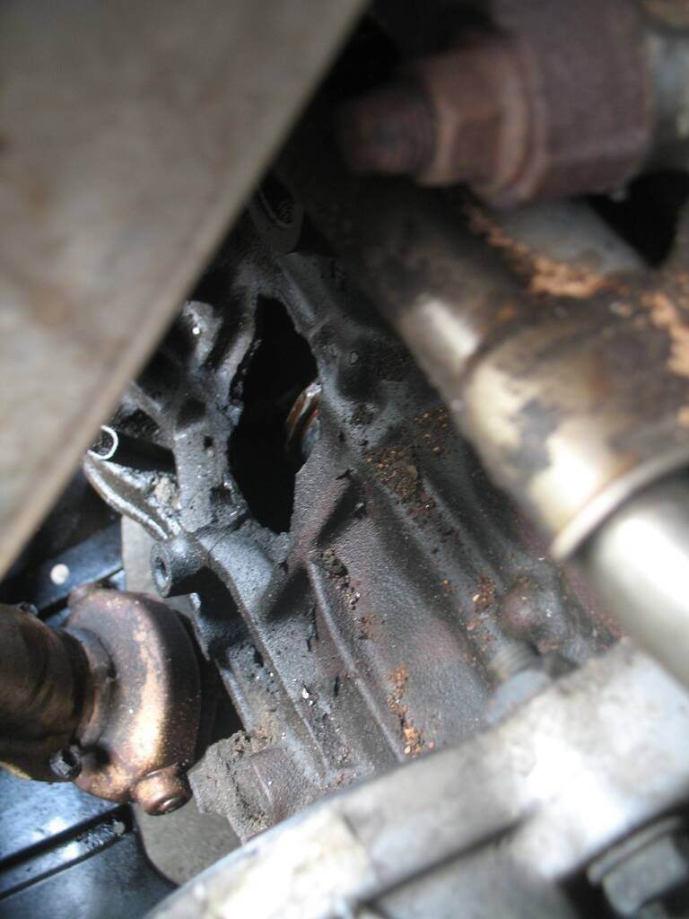

Спасибо всем. Вот сделал фото. Не знаю что оно может прояснить. Ну будем считать просто для иллюстрации.
Добавлено спустя 3 минуты 40 секунд:
И еще несколько фрагментов которые остались под капотом. Остальные не собирал.

Это японский триэс. В смысле - у автора Корона, на них масляные радиаторы не ставили.

При снятии старого блока обнаружилось, что та дыра, которая была на фото - это средняя по размеру. На задней стороне оказалось еще две. Фото вроде есть у BESO.
Причина видимо была в том, что кто то уже ковырял этот мотор в свое время и оставил старые болты шатунов.
