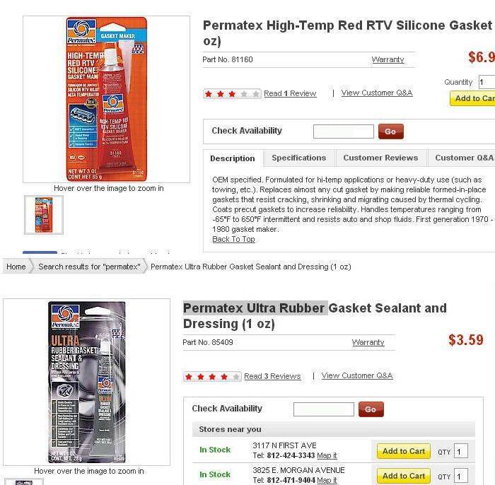

--Пробку лучше брать от корейцев или Шевроле-,шляпка -шестигранник вдвое ВЫШЕ,любым ключом подцепишь :a_g_a:

Artem23 писал(а):
Резьбу если нарезать не снимая ,..
--намагнитить метчик мощным магнитом,намазать смазкой-все опилки останутся на метчике
--есть еще пробки с магнитом внутри,номер не помню
Artem23 писал(а):
и бензином еще поверхность нанесения обезжирить , ....
-- необязательно,такие штуки липнут к любой поверхности-проверено
permatex high-temp red rtv+.jpg [ 98.69 КБ | Просмотров: 3696 ]
