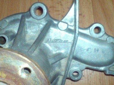

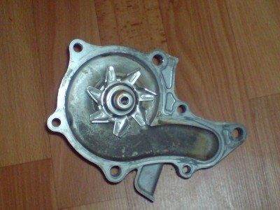

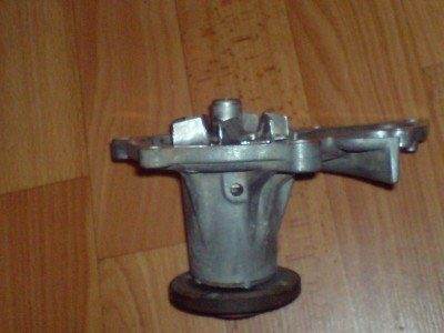

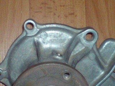

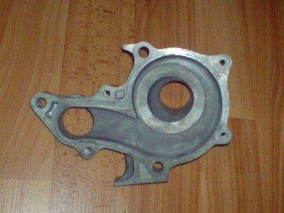

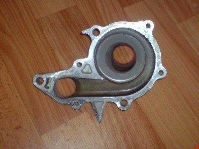

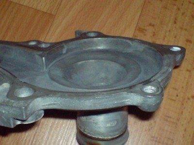

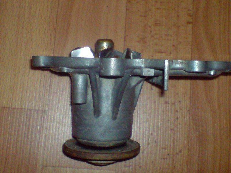

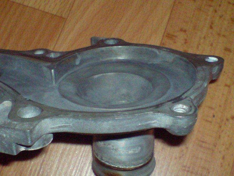

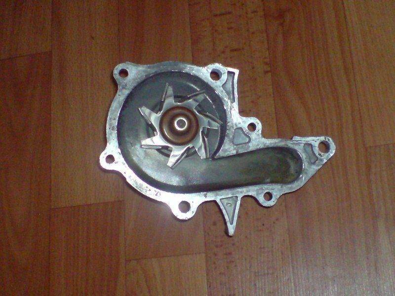

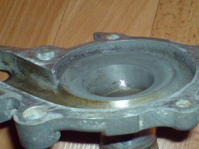

Рассмотрел тут различия двух видов помп и их крышей, вот решил выложить итоги. В свое время помпа Aisin не подошла к крышке,крыльчатка не давала все собрать. А вот сейчас подумал,а если наоборот,помпу с низкой крыльчаткой поставить с крышкой от другого типа? Не получится ли на холостых слишком малая циркуляция? И печка я думаю будет греть не столь эффективно. ИМХО.
В общем фото:
Aisin 5.JPG [ 155.75 КБ | Просмотров: 11294 ]
Allam 5.JPG [ 170.58 КБ | Просмотров: 11293 ]
Aisin 4.JPG [ 164.69 КБ | Просмотров: 11289 ]
Allam 4.JPG [ 174.68 КБ | Просмотров: 11289 ]
Aisin 3.JPG [ 162.32 КБ | Просмотров: 11288 ]
Allam 3.JPG [ 171.51 КБ | Просмотров: 11294 ]
Aisin 2.JPG [ 185.59 КБ | Просмотров: 11289 ]
Allam 2.JPG [ 187.15 КБ | Просмотров: 11292 ]
Aisin.JPG [ 158.53 КБ | Просмотров: 11291 ]
Allam.JPG [ 168.47 КБ | Просмотров: 11298 ]
