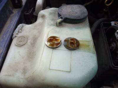

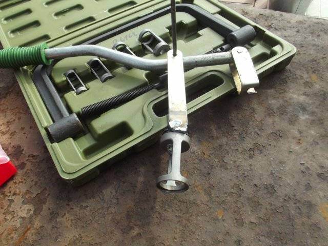

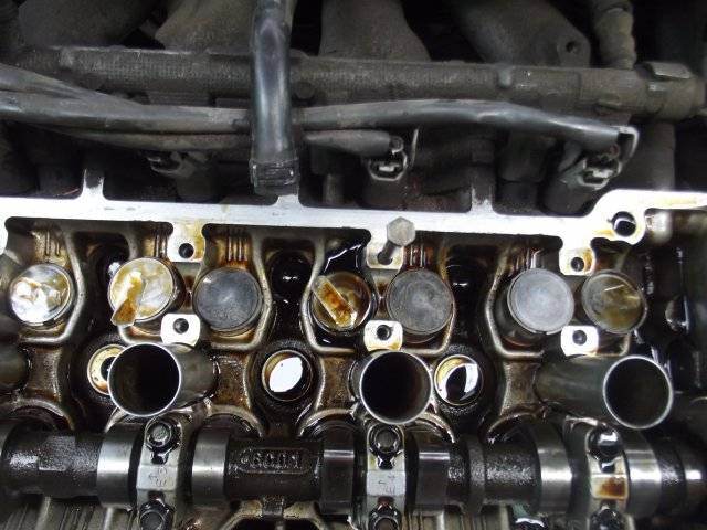

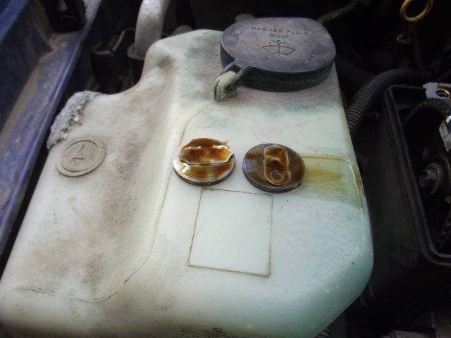

Седня менял колпачки, разобрал и был в ужасе... А до этого мне регулировали клапана.
Гоблины :-pulemet-: Разве так можно??
даааа. Найти и казнить. :x

Стоп. стоп. Я чуть чуть не так написал.
Отрегулировали мне нормуль правда звон дизелька не совсем пропал на что я не особо остался доволен.
Регулировали клапана мне человек с Одинцово он нашел 3 штучки таких же. Но он при мне просмотрел все и сказал нет там больше не чего. Так он нормуль делает и теперь я понял почему он звук дезилька не смог убрать. Так что к нему поеду на майские думаю он сделает и уберет звук дизелька окончательно.Так как после того как я вытащил эти штуки звук утих и теперь слышны реально клапана.
А вот кто до этого регулировал я не знаю и не смогу найти. А если нашел то :evil: :evil: :evil:
