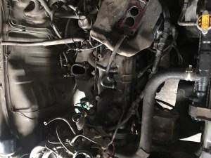

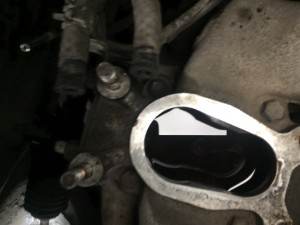

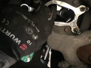

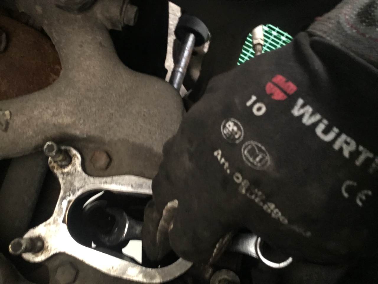

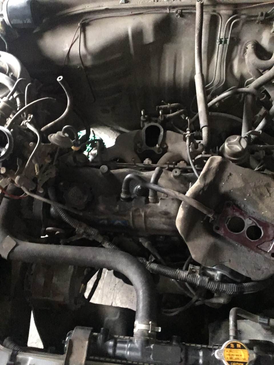

В общем так. Проделал следующие манипуляции и вот что выяснилось.
Нашёл таки маленький пузырёк ацетона в аптек 100 мл.
Снял шланг с топливного фильтра и туда.
Крутил пока пузырёк не опустел. Симптомы тебе хлопчики в карбе и не схватывает
Выкрутил свечи они сухие и не пахнут ацетоном !!!
Снял карб. Все в впускном коллекторе стоит под карбом весь ацетон там !
Предположения господа ?
Клапана ? Ну не могли же все сразу закиснуть
Добавлено спустя 4 минуты 57 секунд:
Вот
Добавлено спустя 1 минуту 23 секунды:
А вот он сам мотор тот самый 4 АС
Добавлено спустя 56 секунд:
Снимать коллектор ?
