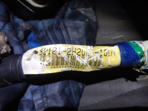

Если бы я знал что найти косу от STD настолько сложно, то изначально бы занимался вопросом перепиновки проводов.
Поднял всех кто на авито и дроме занимется разбором карин, обзвонил очень много разборок, в том числе в Белоруссии и Калининграде. Обзвонил все разборки по Крыму. Результат - ноль. Причем на одной из московских разборок, не разбираясь толком в вопросе, с ходу сказали что есть, т.к. у них этих кос от карин штук пятьдесят висит и на карины у них есть просто все что хочешь. После того как не нашли с трамблером 6+2 сами офигели, мол все такие уже проданы.
А сегодня проезжал мимо разборки недалеко от Симферополя, на которой еще несколько дней тому сказали что посмотрят, а я забыл перезвонить и узнать результат. Каково было мое удивление, когда мне показали карину с отсутствующим двигателем, на которой установлена коса с разъемами трамблера 6+2. Еще больше я офигел когда увидел что на ней стоят мозги 89661-2B370. Джекпот. Аллилуйя. Купил.
Вроде бы как и должно быть много кос, но большинство их сжигают и не хранят на складах. А 99% тех, у кого они есть, даже не подозревают что на 4A-FE устанавливалось 4 разных вида проводки двигателя. Остается только просить смотреть какой разъем трамблера и есть ли разъем кислородного датчика.
На этикетке косы сохранился номер - возможно кому-то пригодится в будущем: 82121-2H202
IMG_20220205_223252.jpg [ 217.03 КБ | Просмотров: 3696 ]
CARINA E(JPP)SED/LB AT190,CT190,ST191
Двигатель: Lean Burn 4AFE 1600CC 16-VALVE DOHC EFI
1993, механика, LIFTBACK GL TYPE
Код модели: AT190L-ALMNKW
