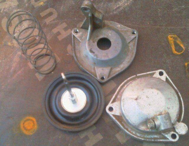

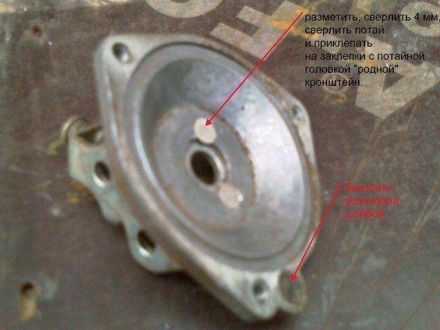

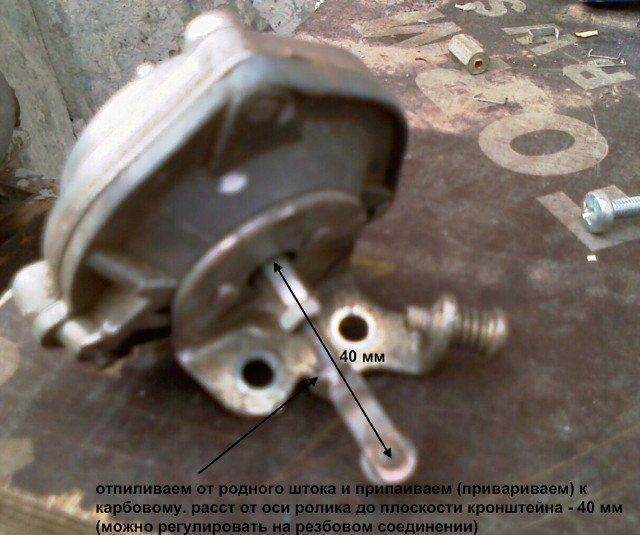

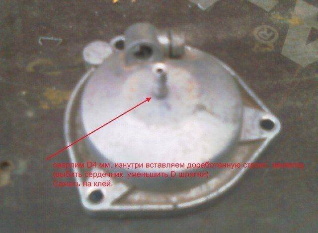

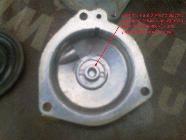

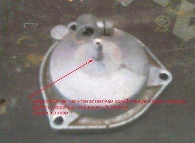

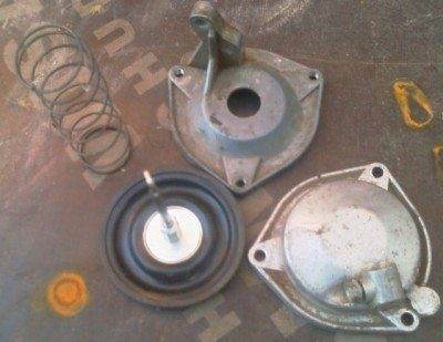

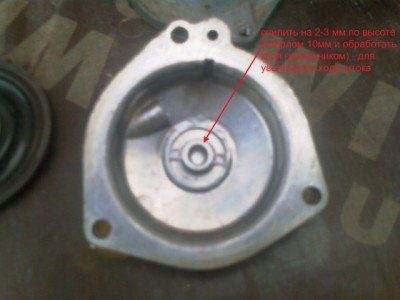

Небольшой фотоотчет по проделанной работе по модернизации узла. Сразу извиняюсь за качество фото - фотал телефоном.
Итак, имеем: вакуумный привод заслонок LB с дырявой мембраной.
Что нужно: вакуумный привод вторичной камеры ДААЗ карбюратора, новая мембрана для него (ок 30 руб в автомагазине), заклепки для ремонта сцепления отеч авто (там же), строительная заклепка (которые под заклепочник) 4 мм*20мм, инструмент.
см текст на фото...

Комментарий к файлу: Сам привод от карба в разобранном виде.

Комментарий к файлу: "верхняя" половина камеры
IMAG0057.jpg [ 46.1 КБ | Просмотров: 14580 ]
Комментарий к файлу: установка штуцера
IMAG0060.jpg [ 45.92 КБ | Просмотров: 14581 ]
Комментарий к файлу: нижняя половинка
IMAG0065.jpg [ 54.74 КБ | Просмотров: 14574 ]
Комментарий к файлу: сборка, разметка и сварка штока.
IMAG0066.jpg [ 75.12 КБ | Просмотров: 14586 ]

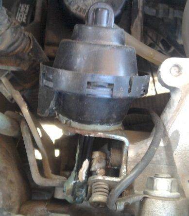

А что это за штука рядом с приводом? Она прям сразу за ним должна стоять? Кажись, у меня такой нет :shock:

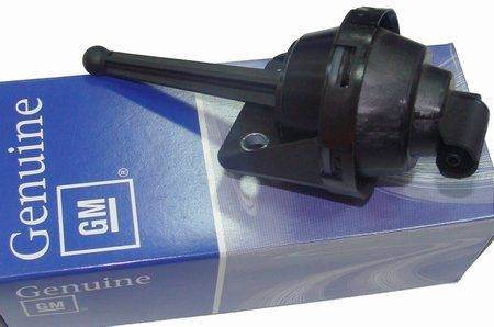

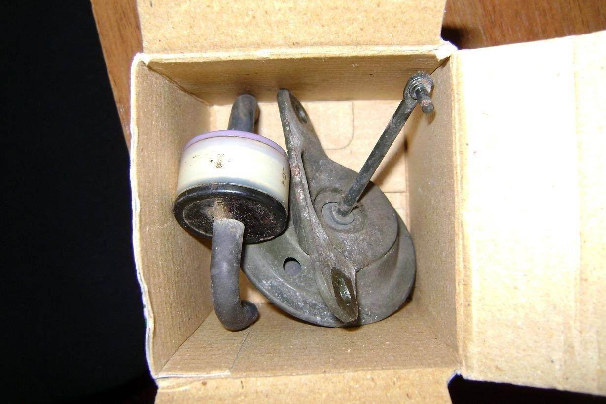

В продолжение темы модернизации авенсисовского типа привода заслонок. Хотя, возможно, и каринообразный таким образом можно вылечить. Все бы хорошо с ВАЗовским приводом, но ресурс мембран оставляет желать лучшего - хватало их в лучшем случае на год, благо замена - пятиминутное дело. Решил колхозить дальше.
Тема привода есть на Дроме, в ней форумчане нашли привод с каких-то GM'овских машин, его код 96859269. Вот так он выглядит:
g767_2_ru.jpg [ 22.92 КБ | Просмотров: 13511 ]
С ним возможны 2 варианта ремонта:
-Развальцевать корпус родной камеры, заменить мембрану на силиконовую из GMовского привода и собрать узел "на синюю изоленту" :) Мембрана прочная, хорошо тянется.
-Заменить камеру целиком.
Поскольку мой узел уже претерпел необратимую модернизацию, выбрал 2-й способ.
Результат:
ScreenShot 124.jpg [ 135.57 КБ | Просмотров: 13511 ]
Для доработки потребовалось удалить ушки крепления, залить полости нижней части привода поксиполом для создания ровной привалочной плоскости, закрепить винтами с потайной головкой камеру на кронштейне, укоротить шток и закрепить (винт-гайка на клей) на нем штифт для рычага оси заслонок. Работает привод уже 2 месяца, нареканий нет.
Есть еще вариант - так же установить камеру целиком, но с заменой пластикового штока полностью на металлический. Конструкция позволяет. Потребуется часть родного штока приварить к шпильке с резьбой и закрепить конструкцию на мембранном узле 2 гайками-шайбами. Но варить было лень, остановился на варианте "сделано на кухне".
