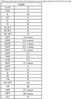

Сегодня мне измерили компрессию на моём 7A-FE LB 107л.с. с родным пробегом в 300.000тыс.км, 14,0-14,0-14,0-14,0
Сказали что всё с двигателем хорошо, но всё же по нашим нормам или по нашему букварю,которого у меня нет это нормально как вы считаете Ув.Форумчане? :)

полазил по нету, вроде как номинал
для 7а компрессия должна быть в районе 13 - 13.5
я не профи, просто инфу немного посмотрел...

Evgeniyo писал(а):
Kupr_Soft
Спасибо тебе! Это по букварю да?
не совсем, это с сайтика
http://www.avtorazborka.ru/article/dvs/
но я думаю они из букварей выдрали...

Прикольная таблица, особенно если строчки ГЕ поглядеть.
Компрессия ниже овощного пихла))
