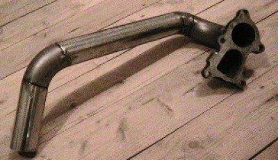

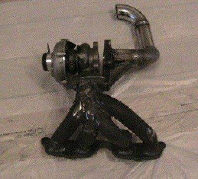

вот обещенные фотки
IMG_0938.jpg [ 35.3 КБ | Просмотров: 3573 ]
IMG_0931.jpg [ 29.49 КБ | Просмотров: 3578 ]
IMG_0938.jpg [ 35.3 КБ | Просмотров: 3575 ]

Не нравится мне даунпайп: такое ощущение, что открывшийся вестгейт будет упираться в косой отвод. Коллектор тоже ужасен, ну да уж на безрыбье...
