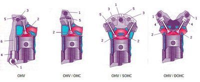

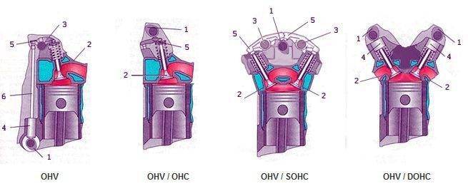

Во, почитай..
http://delay-auto.ru/neispravnosti/46-r ... panov.html
Насколько помню, не всё так однозначно, увеличение или уменьшение зазоров зависит от конструктива
сс.jpg [ 34.01 КБ | Просмотров: 26344 ]
