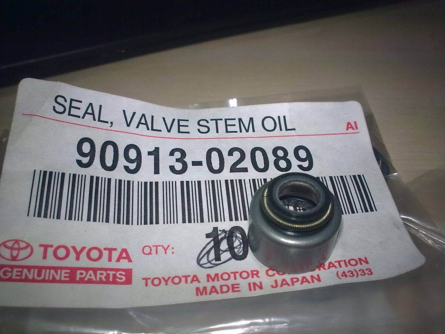

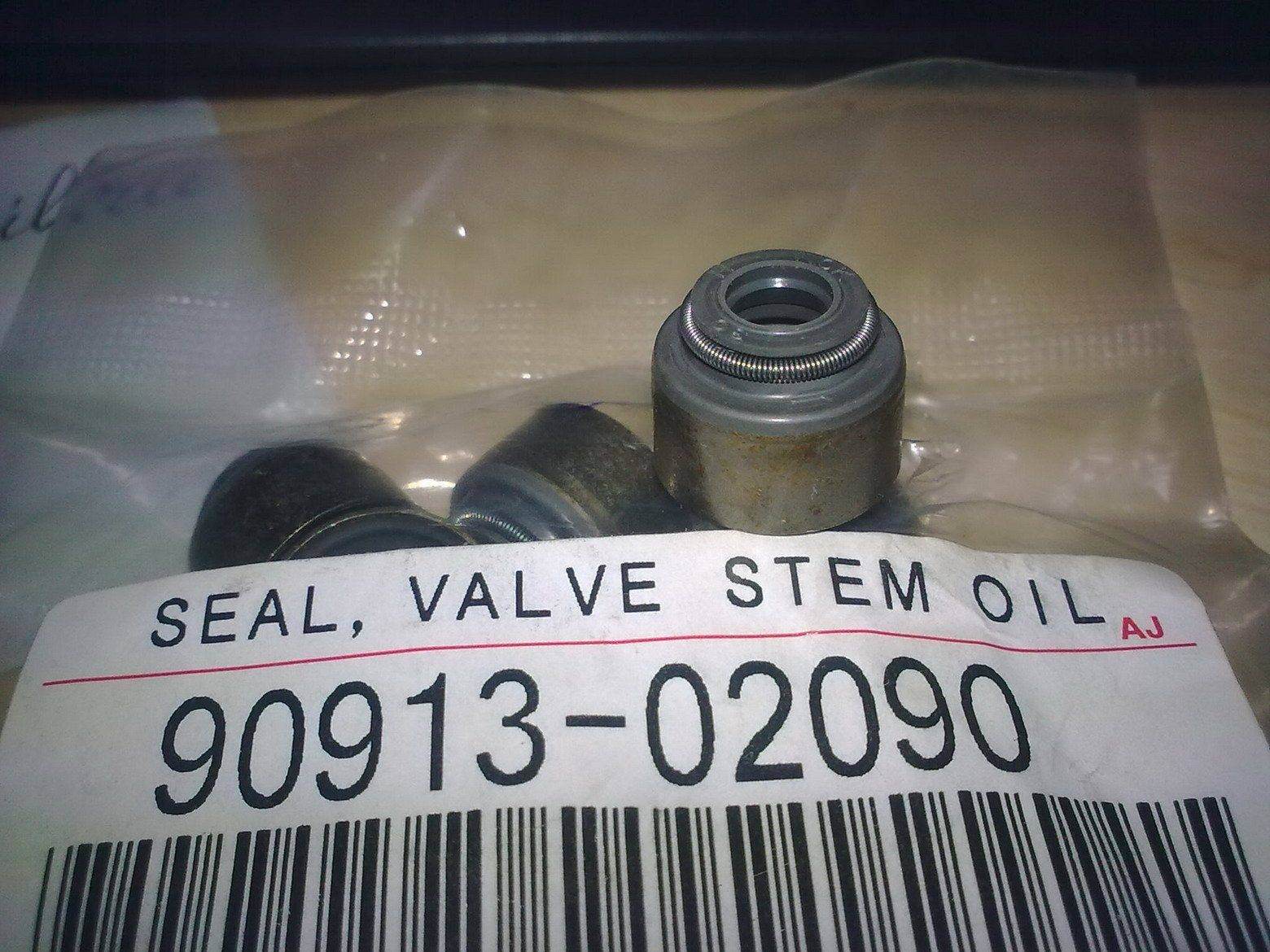

duckling777 писал(а):
так вот - они отличаются! формой штамповки
А в итоге? Подойдут колпачки с двигателя 89г, на наши?
СообщениеДобавлено: Ср ноя 18, 2009 3:03 am
Сообщения: 3255
Откуда: Самый Север МО
ставить надо уметь. свой мотор перебирал, там колпачки разные не только цветом. хотя диаметр ножки клапана одинаковый.
СообщениеДобавлено: Ср ноя 18, 2009 9:03 am
Зарегистрирован: Пн апр 13, 2009 7:51 pm
Сообщения: 30
Откуда: Жигулевск
ну учитывая что ехist
и на мои (для двига 1989года)
и на ваши (для двига после 1991года)
в качестве аналога даёт одни и теже Corteco
19018203
19018204
можно прикинуть что по посадочному месту под сальник на втулке клапана размер одинаков
если читать Легионовскую мурзилку то там наши клапана отличаются ранние от поздних длинною, причем в несколько миллиметров всего
а диаметр стержня клапана одинаков
но тогда остаётся непонятным почему сальники
90 и 89 (для двига 3S-FE после 1991года)
стоять дешевле почти на треть чем сальники
66 и 62 (для двига 3S-FE 1989 года)
и это при том что аналог у них один и тот же Corteco
и в итоге все они с линии штампов NOK
но тот же NOK от Corteco стоит
в два раза дешевле чем 89/90
и
в три раза дешевле 62/66

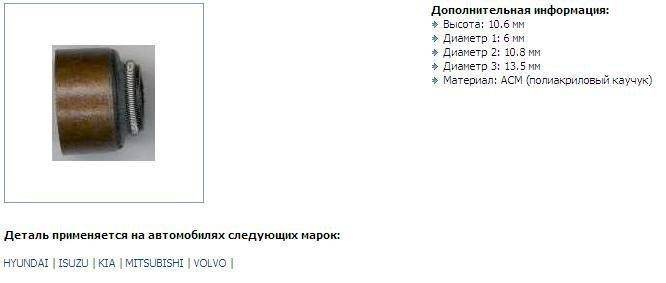

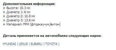

а вот что говорит Exist
про различные сальники от Elring
размеры рознятся в миллиметр
но посадочные на втулку и на клапан одинаковы
Добавлено спустя 11 минут 8 секунд:
и обратите внимание на материал сальникана
на сайте Corteco тоже сказано что наши сальники из витона
http://outcat-cs3.tecdoc.net/ows/ru/AF4 ... ramesetJsp
Добавлено спустя 7 минут 9 секунд:
[quote="Лев"][/quote]
кто знает какой материал какими свойствами обладает?
- FPM (фторкаучук/витон)
- АСМ (полиакриловый каучук)
- MVG (кремнийорганический каучук)
Комментарий к файлу: сальник Elring 019.140
elring_019.140.JPG [ 16.71 КБ | Просмотров: 9437 ]
Комментарий к файлу: Elring 864.110 это наш
elring_864.110.JPG [10.65 КБ]

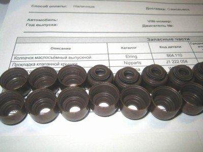

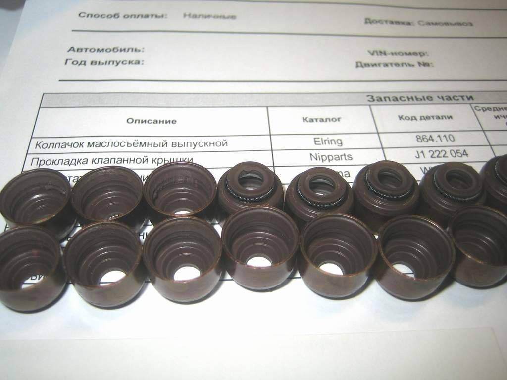

Нету на Экзисте сальников от Elring. :evil: Есть только вот это китайское, или непонятно ещё какое дерьмо:
МСК.JPG [ 64.16 КБ | Просмотров: 9354 ]
СообщениеДобавлено: Вс ноя 22, 2009 1:25 am
Vitek писал(а):
вот это китайское
Новые купил или это старые?
СообщениеДобавлено: Вс ноя 22, 2009 1:28 am
Виктор77
Вчера пришли :evil:
