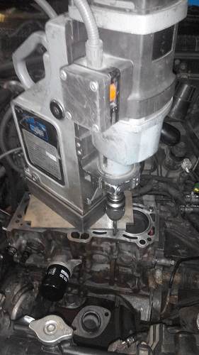

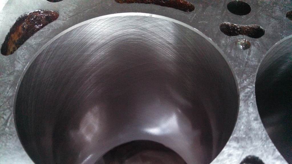

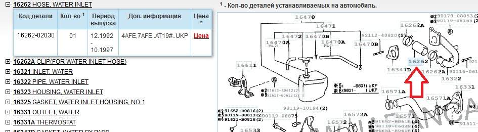

Расточили и шлифанули вместе с ГБЦ. Подскажите чем можно заменить оригинальный патрубок для помпы, чтоб по качеству был нормальным?

Thoron писал(а):
чем можно заменить
Так от 08-09 ставят вроде, там на него нагрузки ни какой,
кроме давления жидкости, любой стерпит :)
:-ok-: :co_ol:

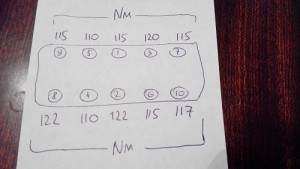

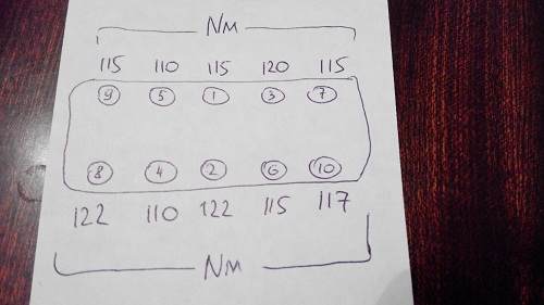

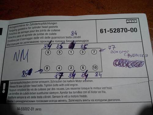

Наконец-то дошли руки до написания поста в продолжении моей многосерийной эпопеи с ремонтом мотора отца.
Вспомнил, что обещал отписаться по поводу момента затяжки болтов ГБЦ.
Вобщем мысль о том, что на одном болту усилие зажима перестало наростать не давало мне покоя и я сразу снял ГБЦ и приступил к пересверливанию отверстий в блоке с 10 на 12. В этом деле мне очень помогла магнитная дрель, взятая во временное пользование у одного доброго человека. Болты взял от дизельного рено. Шаг резьбы там 12х1,25, что избавило меня от головной боли в пересчёте углов доворота болтов. Длинну болтов мне подогнал токарь. Наружный диаметр шайб под болты ГБЦ из нового комплекта мне так же проточил токарь, так как они не влазили в проточки в головке.От направляющих для установки ГБЦ осталась фольга, поэтому я их убрал вообще. Для установки головки я взял 2 других болта на 12, отрезал с них шляпки и одевал ГБЦ уже через них. В головке просверлил отверстия на 12,5. Прокладку, как и советовал ALEX-72, я оставил от 4A-FE.
В итоге уже после первого доворота на 90 градусов усилие было равным 90 Nm. Далее при довороте ещё на 40-45 градусов (130 градусов от начала доворота ) - усилие было 105Nm. А результаты финального усилия я выложу в фотке.
Добавлено спустя 4 минуты 47 секунд:
В результате проведённой работы уже месяц полёт нормальный. Ничего нигде не течёт. :-|-: :-|-:
Добавлено спустя 23 минуты 50 секунд:
P.S. Кстати я ещё решил промыть систему охлаждения от масляного налёта, для чего использовал спец. хрень от FELIXа.Ничем как хренью я её назвать не могу, так как она ничего не разъедала. Тогда было принято решение воспользоваться старым дедовским способом: лимонной кислотой и уксусом. Уксуса использовал мало, чтобы не поразъедал резинки. Заливал с водой, заводил, грел, газовал,.... И тут движняк пошёл :ps_ih: :ps_ih: Сливая воду отчётливо была видна масляная плёнка в ведре. На четвёртом круге, когда эта плёнка стала почти незаметной, я решил оставить эту жижу на ночь и слить завтра. Проехав километров 5 по городу я почувствовал, что когда машина работает на холостых оборотах ( светофоры ) температура воздуха из печки стала всё больше и больше холодать. Газанёшь - теплеет. В итоге радиатор печки маслом заканапатило напрочь :evil: Пришлось мне, на следующий день, в дополнении ко всему, ещё и снимать радиатор печки для промывки. Слил всю адскую смесь, выдул из патрубков остатки жижи сжатым воздухом,пролил систему дистилированной водой и залил антифриз. Результат всего этого действия: тёплая печка. :ya_hoo_oo: На пробке радиатора периодически собирается немного масла, но его всё меньше и меньше.В расширительном бачке масляной плёнки нету.
Комментарий к файлу: это было с болтами на 10.
