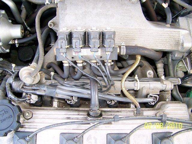

всем привет подскажите пожалуйста как избавиться от рывков когда гаснет ''экономия'' то при работе на газу обязательно есть рывок а на бензине все нормально ничего нет заранее большое спасибо газовое оборудование поставил позавчера 4 го поколения ловато двигатель LB
Карина-Е 7A-FE 1997 год англичанка 248 000 км седан
едь к установщикам, проверяй правильность подключения форсунок, давление в редукторе и настройки карты. такого быть не должно!

а еще посмотри внимательно куда тебе просверлили дырки под форсунки, сверлить надо либо до разветвления коллектора, либо в каждый канал! в этом тоже может быть причина тк на Lb там заслонки.

Дмитрий 701 писал(а):
Пами
Скока денех отдал? :wink:
24 рубля оборудование итальянское вместе с установкой

Flylo писал(а):
Добавлено спустя 58 минут 58 секунд:
дырки просверлили сразу за бензиновыми форсунками а еще расстроили говорят-это газ мол и никак искра воспламенить его не может в этот момент подается богатая смесь попробуй свечи поменять провода -а я думаю на бензине все хорошо а где гарантия что поменяю и все в лучшую сторону измениться еще говорят масло есть и в этом может быть причина а в автоматическом режиме не смогли настроить настроили вручном говорят лямбда умерла а может кто откликниться с таким же двигателем и на газу и поделиться впечатлениями :wink: буду очень благодарен :)

Пами писал(а):
в автоматическом режиме не смогли настроить настроили вручном говорят лямбда умерла а может кто откликниться с таким же двигателем и на газу и поделиться впечатлениями Wink буду очень благодарен Smile
у меня такой-же мотор 7 АФЕ,только не пойму как они тебе штуцера поставили после форсунок??? про лямбду - развод чистой воды,я вообще её отключал и едет только лучше...свечи у меня стоят платина нжк,работают зашибись!!!

попробуй обнули мозги и покатайся с отключенным газом хотя-бы пол часика на бензине,а потом включай газ. просто пусть мотор ,,обучится,, на бензе,а потом должен на газу нормально работать...

ribalov75 писал(а):

Пами писал(а):
а штуцера мне засверлились наверное примерно 5 см после форсунок то есть если от крышки считать то через 5 см стоят форсунки а потом еще через 5-6 см они засверлились постараюсь фотку выложить если получиться
один чёрт я ни чего не понял,на наших моторах бенз.форсы стоят практически в головке блока...а по твоему описанию мотор у тебя совсем не LB, хотя, 7АФЕ не LB не бывают. вот фотка моих форсунок:
