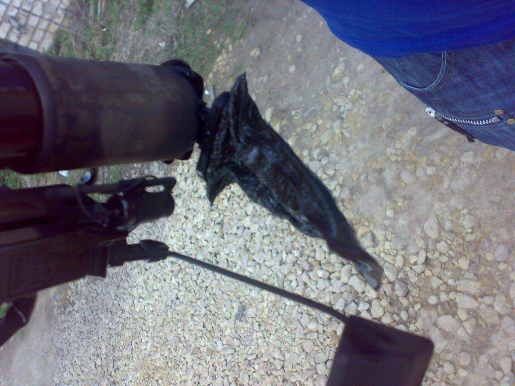

да нет, у меня с наступлением жары, а именно вчера когда машина прогревается, с места не тронутся... вчера вечером добрался до сеточки и охренел от удручающей картины, на жаре еще не тестил, сейчас поеду пробовать, если не в сетке дело, то хотелось бы сразу знать что за трубочка...=))) мотор не раскручивался при полном газе, как на твоем видео...
не фильтр, а стручок гороховый=))))
13052010400.jpg [ 269.6 КБ | Просмотров: 5240 ]

с такой сеткой возможно ты насос посадил, вотки на 3 странице, маленький квадратик рядом с грибом ЕГР на 2 фото это и есть МАП.
СообщениеДобавлено: Пт май 14, 2010 2:50 pm
Занятная сеточка :)
Меняй, и поедет машинка :)

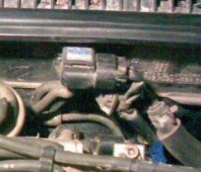

спс) вот этот?

именно)

Точно? Сдается мне, это клапан-повышатель обормотов, с двумя трубочками (фота та еще). А у МАПа - одна на впускной коллектор :)
СообщениеДобавлено: Пт май 14, 2010 5:31 pm
БелыйГусь
Неправильно вам МИ сдается) это мап, а трубочка на заднем плане это к вакуумнику)
