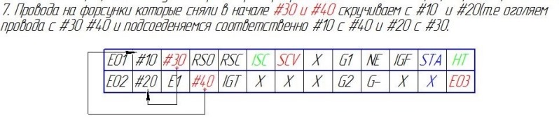

СообщениеДобавлено: Вт июл 02, 2019 8:18 am
Yurok писал(а):
#10 совместить с #40
#20 совместить #30
У меня по машине и по схемам которые имеются, 10+30 и 20+40
Azamat_630 писал(а):
может быть прошивка разная
дык 100%, но там и форсунки больше :du_ma_et: , разницу невооруженным взглядом
не увидеть, на стенде может быть :du_ma_et:
за "автоматные" читал, что в момент переключения передачи, они "придушивают"
двигатель, чтоб фрикционам меньше доставалось, но за достоверность не ручаюсь :)
В чём отличия механических сложно сказать, но мотор то другой, не смотря на то
что отличие всего 200 кубиков, он более тяговитый на низах, соответственно
и прошивка должна отличаться.
 Заголовок сообщения: Re: Замена 4а FE на 7a FE
СообщениеДобавлено: Вт июл 02, 2019 9:30 am
Сообщения: 302
Откуда: Украина, Киев
Машина: carina-e, англичанка
Двигатель: 1.8 STD

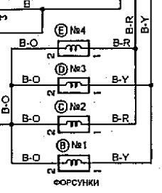

подключение форсунок я брал со схемы которую нарисовал MerTV.
Логично предположить что должно быть 10+30, 20+40
MerTV внесите ясность :upal_v_nogi:
10+30, 20+40 или 10+40, 20+30
п7.jpg [ 42.67 КБ | Просмотров: 14563 ]

немного теории
http://auto-master.su/46-sistema-vpryska-topliva.html
Порядок работы цилиндров 1 - 3 - 4 - 2. В данном случае в первую пару объединены форсунки, обслуживающие цилиндры №1 и №4, а во вторую пару объединены форсунки, обслуживающие цилиндры №2 и №3. Но встречаются системы, где при таком же порядке работы цилиндров двигателя, форсунки объединены в пары по-другому.
Истина близка, напряжение растет :D

СообщениеДобавлено: Вт июл 02, 2019 11:04 pm
Первая с третьей, вторая с четвертой. Это правильно.

MerTV сам Бог нам послал Вас :co_ol:
добрался до Легионовского букваря. Таки да 10+30 и 20+40

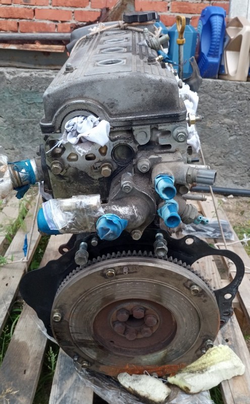

Помогите.
Это заводские синие колпачки на трубках или это сами что-то натянули.
Если заводские дайте номера :s_o_s:
IMG-2e1a409a4f3d20eec27f42b776d3a6ee-V.jpg [ 121.74 КБ | Просмотров: 14115 ]
СообщениеДобавлено: Пт июл 26, 2019 3:51 pm
Похоже на пальчики от хозяйственных перчаток :)
СообщениеДобавлено: Сб июл 27, 2019 5:07 pm
Сообщения: 302
Двигатель: 1.8 STD
Да, это наверное для транспортировки сделали. Никаких дополнительных уплотнителей там нет.

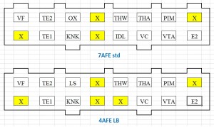

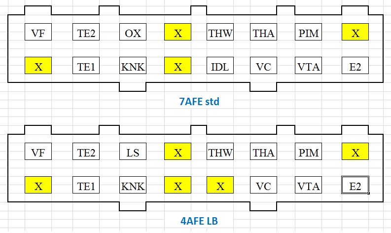

прошу Вас еще помочь разобраться в схеме подключения.
На обеих блоках есть пин KNK - датчик детонации.
Ну с мозгами 7aFE все понятно, а вот 4аFE не сосем. На 4аFE LB датчика детонации нет. А за что отвечает пин, куда уходит провод?
16 pin.jpg [ 99.51 КБ | Просмотров: 13722 ]
Это чтобы во внутрь ничего не попало, или залезло, типа заглушки.

СообщениеДобавлено: Пт авг 30, 2019 9:00 am
Yurok
В личку уже ответил, сюда продублирую, если речь про "мозги", то пин на плате присутствует,
вероятно платы универсалные, просто он не задействован, в фишке косы должно быть пусто :)

Сообщения: 302
Двигатель: 1.8 STD
В том то и прикол, провод есть. Придется как то по цвету вычислять куда он уходит :wo)(ll:
СообщениеДобавлено: Пт авг 30, 2019 3:26 pm
Yurok писал(а):
провод есть
И на плате точно KNK написано?
тогда только по проводу :ne_vi_del:

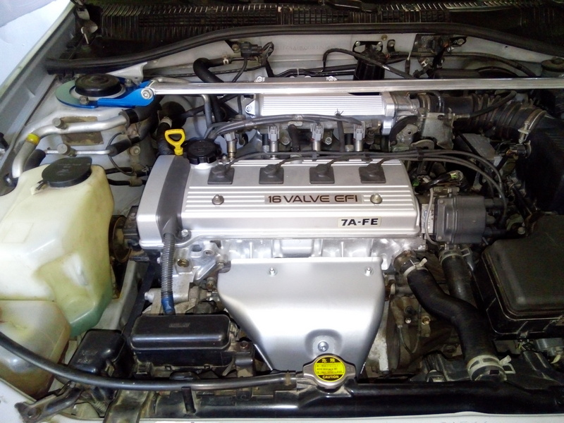

SWAP окончен. Спасибо всем за поддержку.
Более подробно в моей теме http://www.carinae.com.ua/forum/viewtop ... &start=150
IMG_20200428_092100.jpg [ 209.5 КБ | Просмотров: 11492 ]
СообщениеДобавлено: Ср май 20, 2020 3:12 pm
Yurok
Молодец, огромнейшую работу проделал!
:co_ol: красотища :-applause-:
СообщениеДобавлено: Ср май 20, 2020 7:52 pm
Yurok писал(а):
SWAP окончен
Приятно смотреть, поздравляю!
СообщениеДобавлено: Ср май 20, 2020 11:02 pm
Сообщения: 4547
Yurok
Лепота :co_ol: !!!
