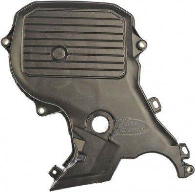

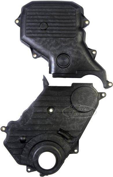

Похоже не всё так просто. Один знакомый идею подал. Есть два типа крышек. Приложил фото обоих типов к сообщению. И похоже тип1 снимается без снятия опоры, но со снятием кронштейна гены, а тип2 - со снятием опоры.
Комментарий к файлу: Тип 2
krysh1.jpg [ 49.55 КБ | Просмотров: 10482 ]
Комментарий к файлу: Тип 1
krysh2.jpg [ 47.06 КБ | Просмотров: 10482 ]
 Заголовок сообщения: Re: Замена ГРМ на 3s-fe
СообщениеДобавлено: Вс июл 14, 2013 11:23 pm
тип 1 не ставился на карины Е.
И на моей фото получается тип 3 ;)
чет ступил. Тип 2 не ставился на карины Е(фото 1). Там есть крепления под проводку ДПКВ и ДПРВ
Добавлено спустя 3 минуты 25 секунд:
И в любом случае,на типе 1 стоит уплотнительная резиночка под номером 11319-63010
Поставить ее не получится без снятия опоры. Да и саму крышку вытаскивать и ставить придется очень варварскими методами,сломать легко

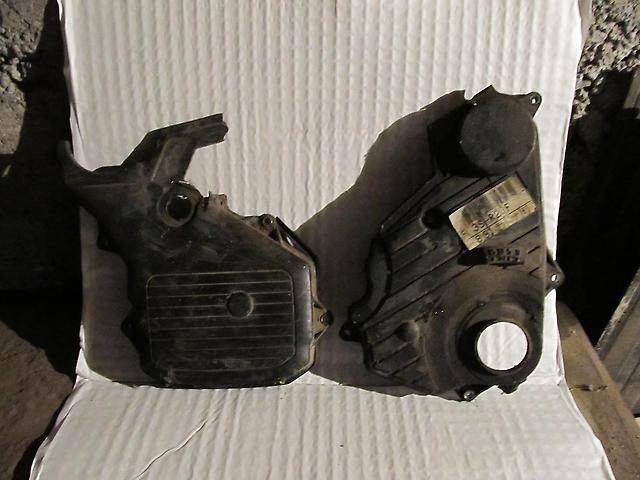

Два дня подряд и две замены ремня ГРМ на Каринках.
И две "модифицированные" крышки
раз
и два
Так что и тип 1 не ставится без снятия опоры,либо с "модификацией"

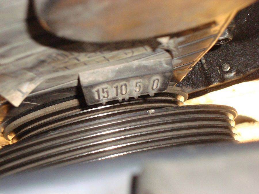

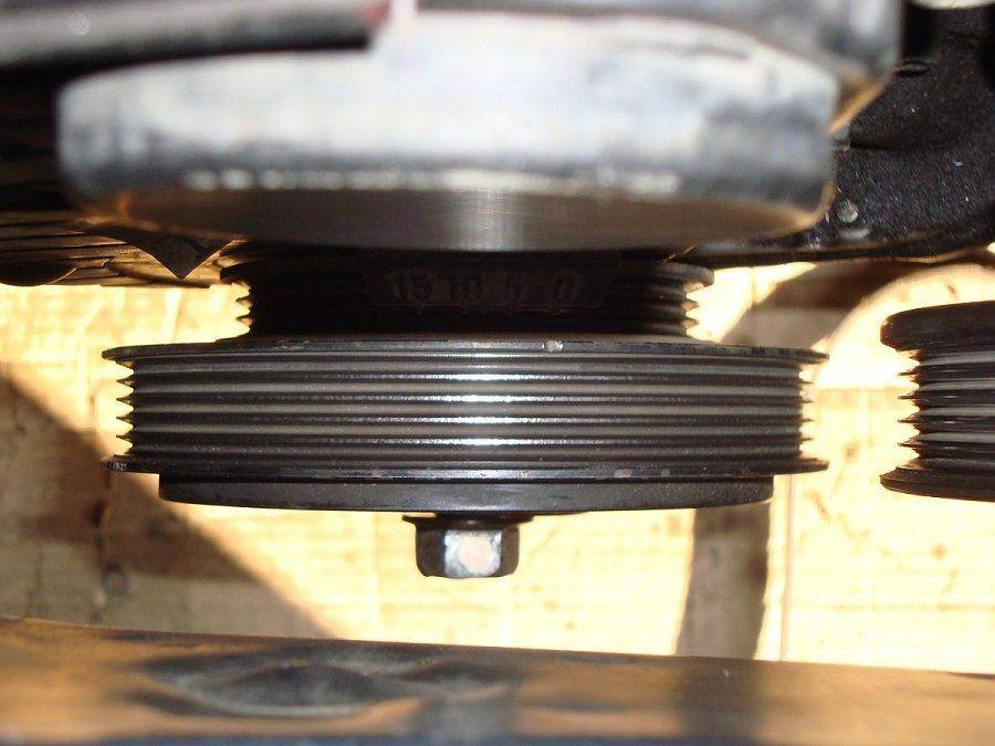

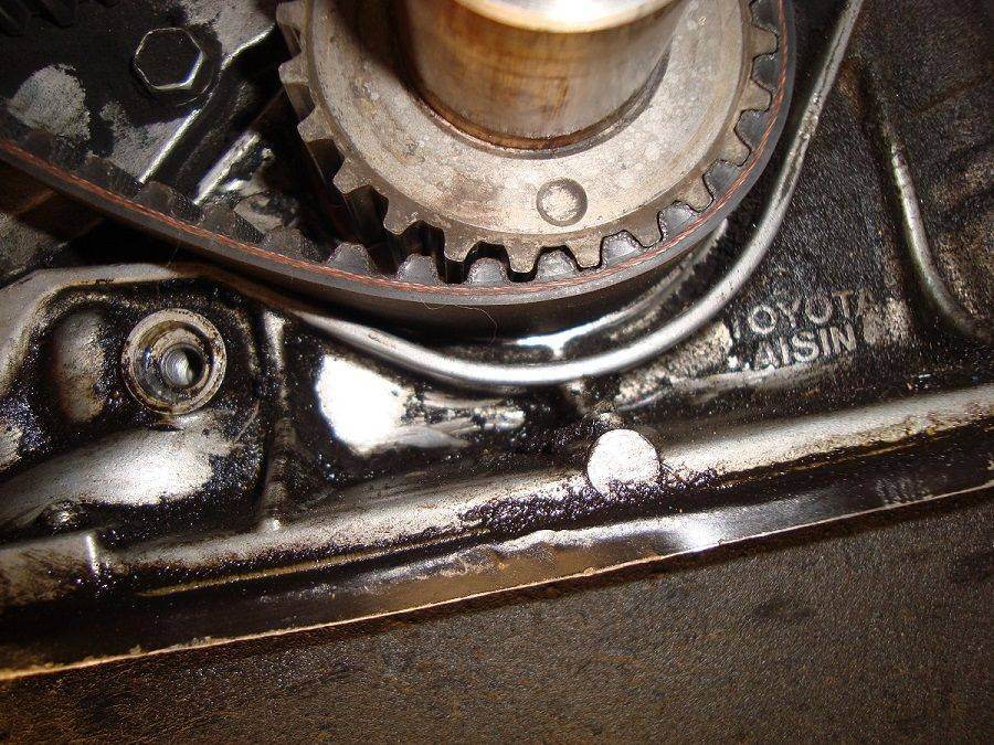

Парни помогайте ноль или нет?Все в одном положениии
