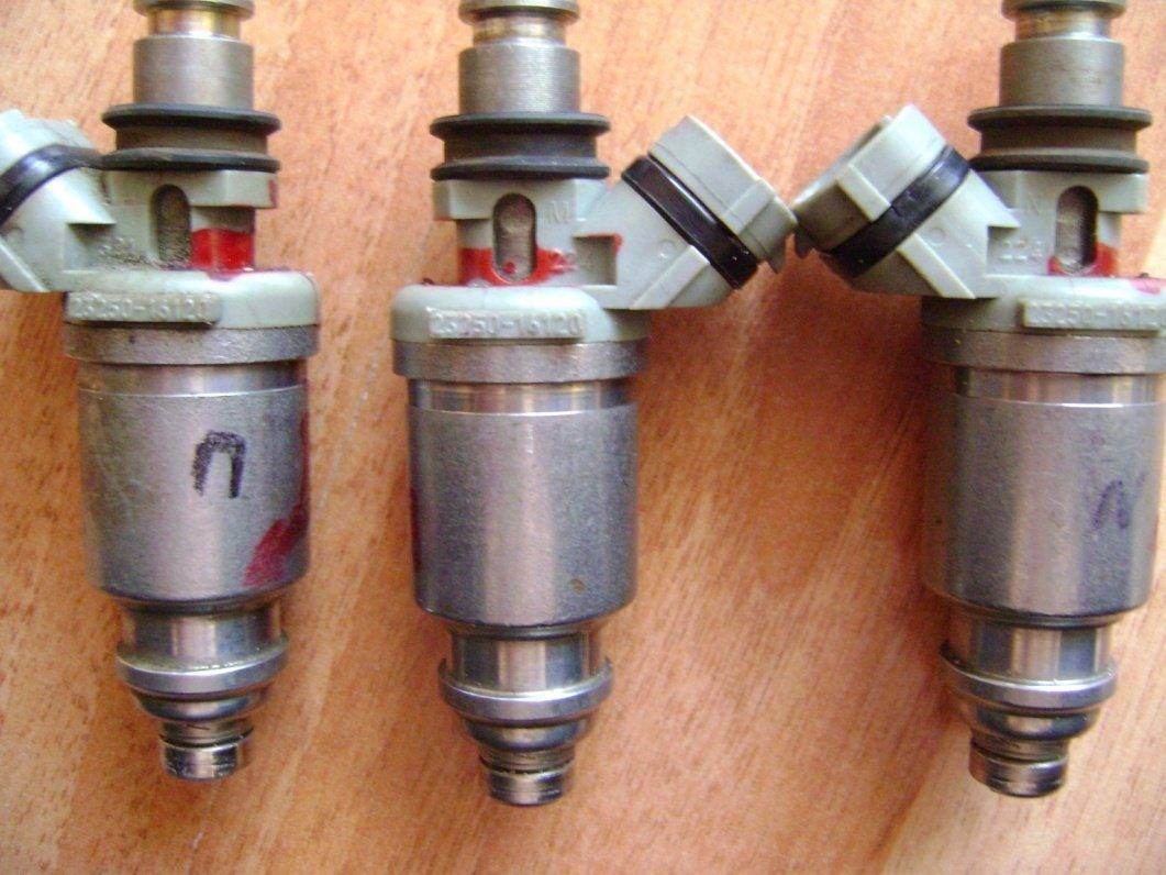

Сообщения: 2618
Репутация: 101 [ ? ]
comesk писал(а):
Помогите, может у кого осталась форсунка от 4A-FE c LB 1997г 1,6 л Европа. Срочно куплю.
Есть вот такая одна,если ты в Питере то милости прошу.
