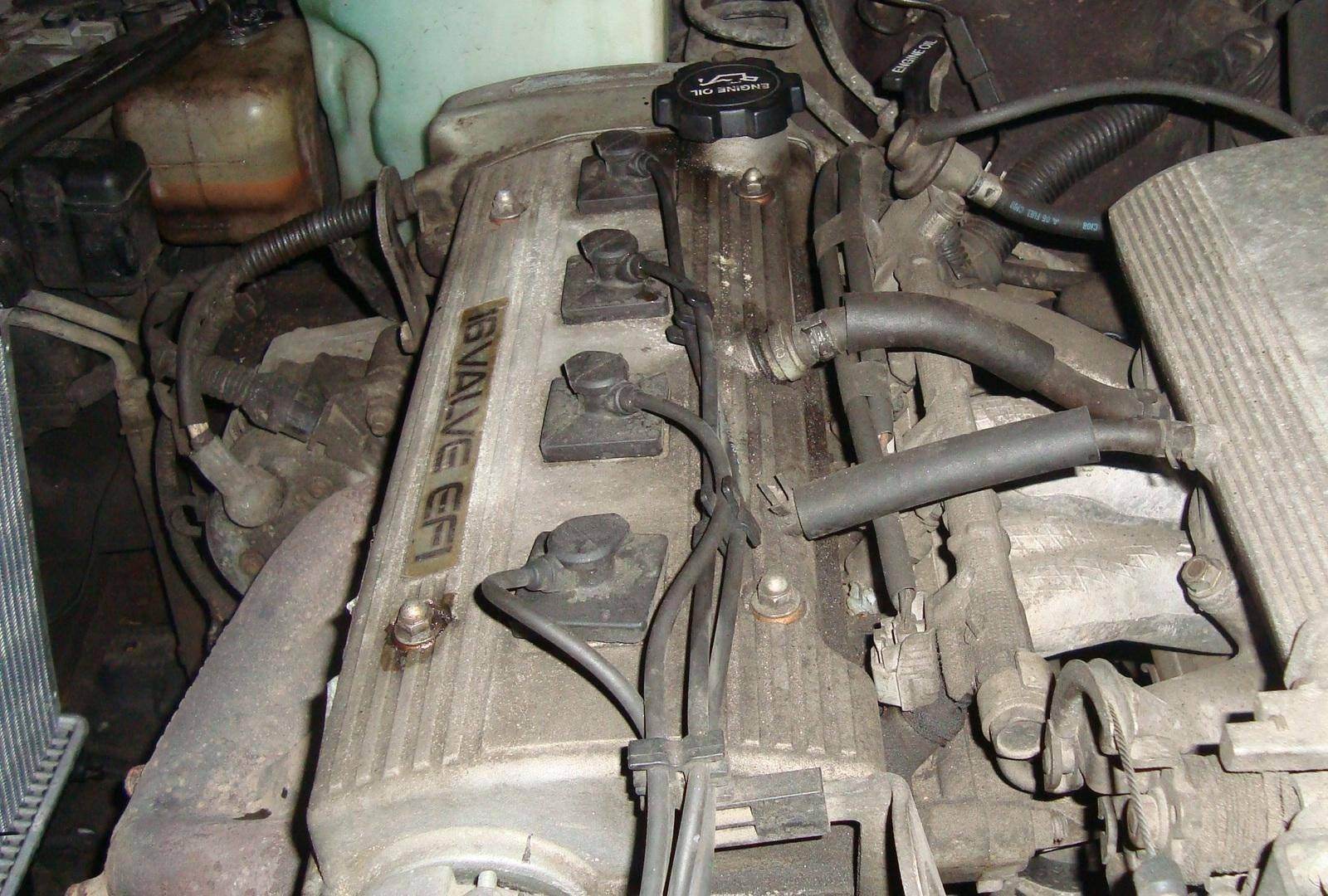

Kalendov писал(а):
А то я считал что не LB а теперь какие то сомнения
сомнения были правы, ЛБ.
Но фото мог сделать по другому, как все выкладывают.
тут других фоток и не надо,всё прекрасно видно и так,по рампе и впускному коллектору,понятно,что LB. :wink:

дядя писал(а):
всё прекрасно видно
я не отрицаю, просто неудобно смотреть:)
Скорее непривычно :)

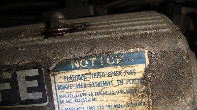

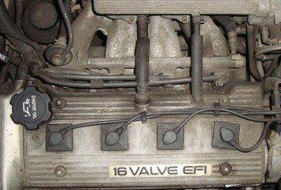

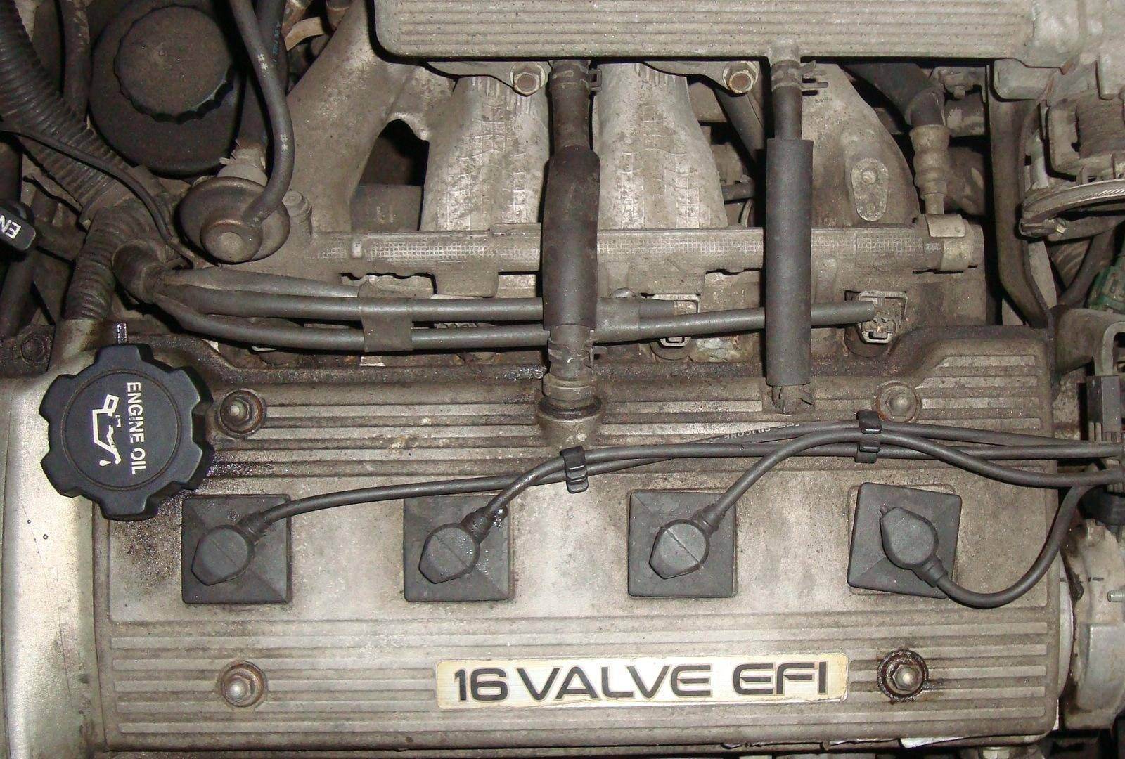

Помогите определить ЛБ у меня или нет.вот фото.
DSC01063.JPG [ 247.29 КБ | Просмотров: 6671 ]
DSC01057-1.JPG [ 295.07 КБ | Просмотров: 6688 ]
DSC01055-1.JPG [ 320.2 КБ | Просмотров: 6687 ]
4A FE LB, 1,6л, 1994г по докам (по ВИНу 11.1993г :) ) Англичанка

LB. Он родимый
СообщениеДобавлено: Ср дек 30, 2009 12:24 am
LB родимый:)
Так что можешь везти Бош тому мастеру,который его тебе поставил и засунуть в ...
Ведь сволочь какая! Мало того сунул датчик,который изначально работать не будет,так ведь еще и чек загасил,чтоб ошибку скрыть :evil:

LB родненький :)

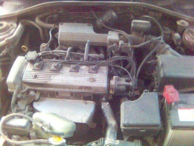

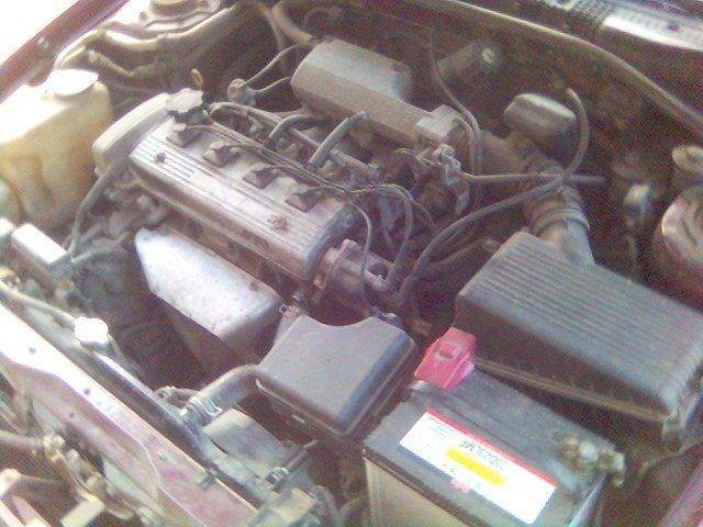

Ребят, а что у меня за двигатель? а то на нем нет ничего, но на кузове 1.8 шилдик.. качество фоток с телефона, сорри )) если надо, то могу потом сфоткать на фотоаппарат..

wAnTed писал(а):
Carina E'97 1,8 7A-FE
На каринахЕ эти двигатели все бедные были... даже фотку можно было не выкладывать.

wAnTed писал(а):
Вот так вот и становятся бачки расходниками у КариноЕводов. ;-)
А в документах что?
Кстати, ВИН различается тоже. Если у тебя АТ191, то в ВИНе будут что-то вроде ...ABK10...
А если АТ190, то ...ABK00...
А внешне 7А враз опознаётся по номеру двигателя. :-)
Ну, и по поддону.
СообщениеДобавлено: Пт янв 01, 2010 10:10 pm
СообщениеДобавлено: Пт янв 01, 2010 11:20 pm
Beso, бачек снимал, надо было поменять лампочку в габарите, на 73 фотке уже все как надо стоит ))
в документах сказано, что 1992 год, ВИН JT164ATK000029***
вот и хз... кузов вроде 190, на шильде под капотом вроде было )) но там чутка грязновато, но вроде 190 :)
спереди на площадке рядом с "НОТ" номера нет.. но так и в документах стоит "Б/Н"
дак у меня 7А или 4А ????
