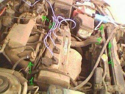

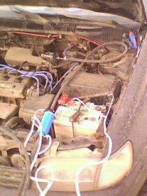

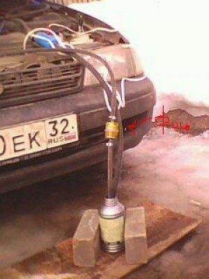

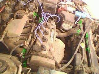

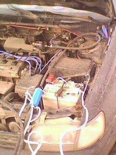

привет всем!!! я себе тоже замостырил промывку инжектора. правда инфы у меня не было чего да как, поэтому из того что удалось на тот момент нарыть (здесь я не был еще зарегистрирован), у меня было 2 варианта:
1 - использовать систему состоящую из автокомпрессора для подкачки колес, резервуара от паяльной лампы, и заглушки на обратку. но гемор был в том, что регулировать давление было проблематично - сбросника нужного не нашел.
2 - использовать подвесной волговский бензонасос от 406 инжа без штуцера ATS, т.е. со штуцером под обычный шланг.
Второй вариант был воплощен в жизнь, только в этот раз времени на поиск бандажной головки на рампу (подача) искать не было времени, поэтому воспользовался штатным топливным фильтром как узлом присоединения.
Добавлено спустя 4 минуты 1 секунду:
прошу строго не судить не за примитивность (чуть ли не в походных условиях), ни за качество фоток ( снимки с телефона). на будущее буду искать бандаж на разборе, чтобы миновать штатный топливник, ну и как-нить облагорожу установку для большего удобства использования!!!
Комментарий к файлу: 1 - обратный клапан
2 - штатный топливный фильтр
3 - волговский бензонасос
4 - обратка в банку
A1.JPG [ 21.6 КБ | Просмотров: 7054 ]
Комментарий к файлу: здесь виден жигулевский топливник на обратке, чтоб дрянь смытая из рампы не попала снова в бутылку с промывкой
IMG0017A.jpg [ 14.06 КБ | Просмотров: 7034 ]
Комментарий к файлу: здесь виден насос и штатный фильтр
IMG0018A.jpg [ 45.01 КБ | Просмотров: 7070 ]

А что это у тебя за ВВ провода? Такого нежного цвета.... :? :)

да с этими проводами вобще беда была. растрескались в хлам наконечники, ну я и пошел искать по всему кунцевскому авторынку. короче везде меня приговаривали к оригиналу за 3000...3500 р, да еще и в наличии нет - надо ждать пару-тройку дней!!!!! обозлился я на этих торгашей, разводилы, прости Господи!!!!! а стал в экзисте копаться и ненароком наткнулся на эти самые провода( придурок, чтоб раньше глянуть!!!). польские, соответственно неоригинал, зато за 1200р или что-то около того!!! ну а то что полякам такой цвет нравится тут уж я непричем :D
может у них страна на голландию насмотревшись решила ориентацию поменять???

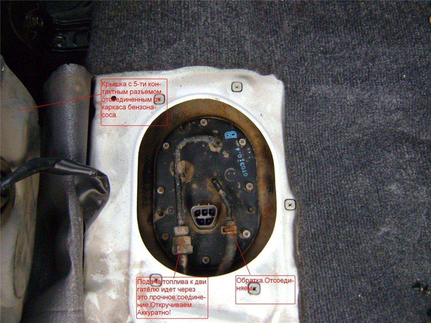

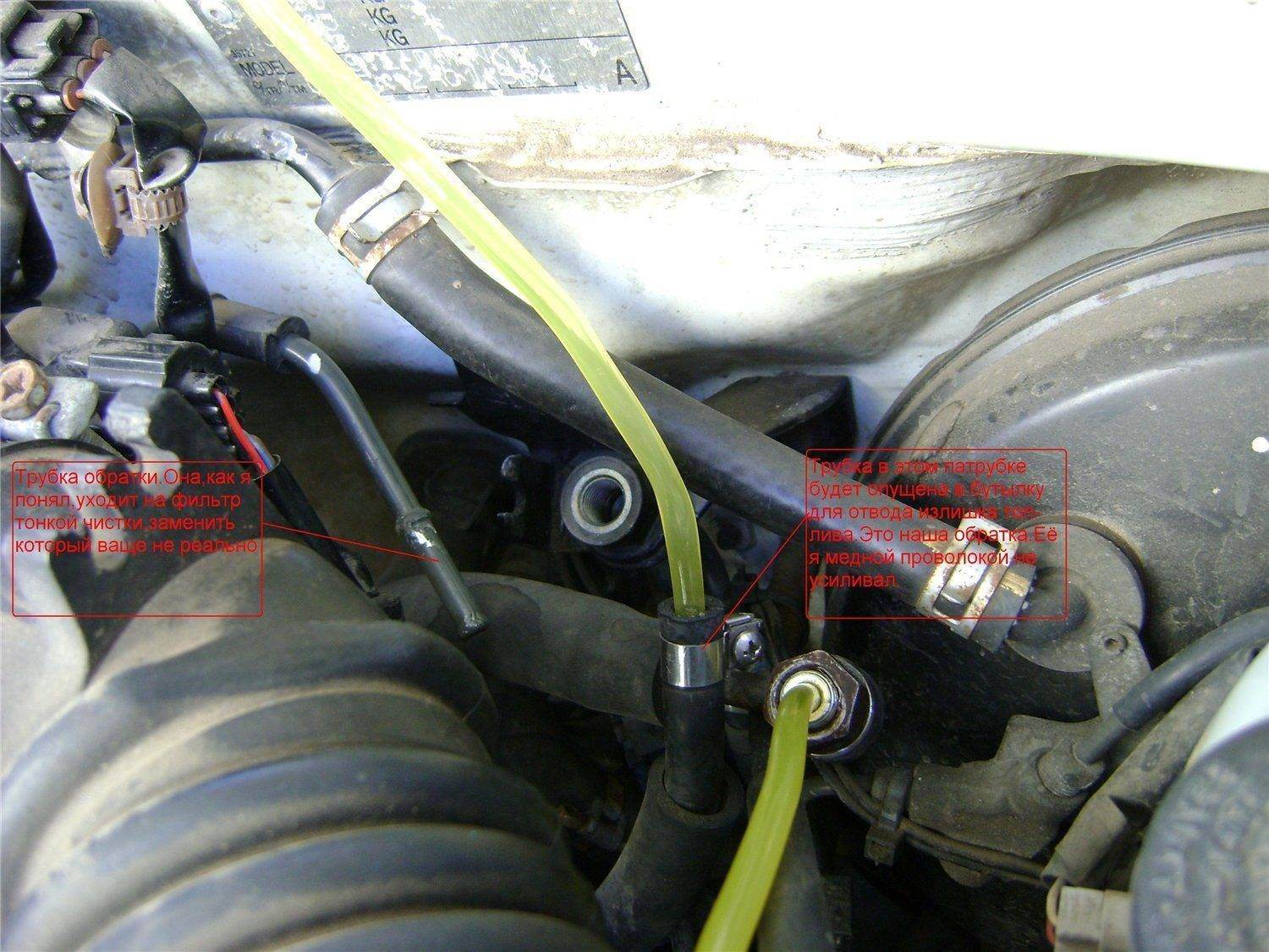

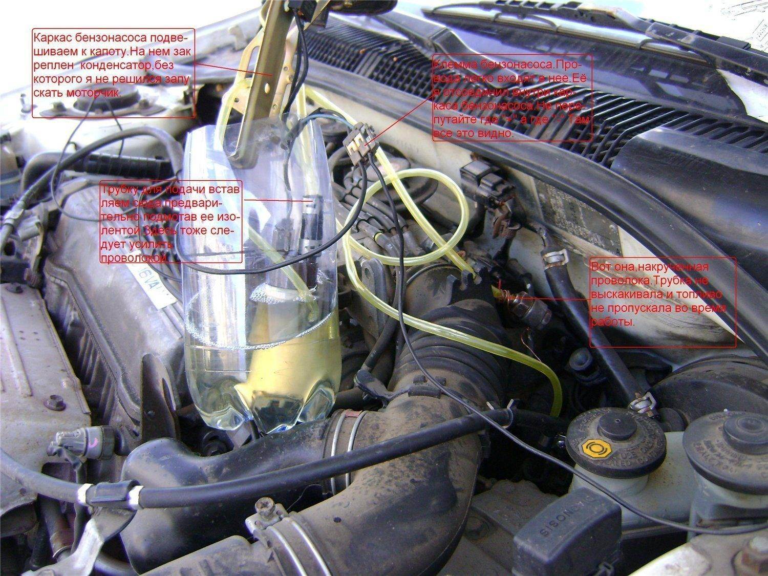

Как-то давно я обещал выложить фотоотчет по промывке инжектора на 3S-FE. Двигатель,как вы все понимаете,абсолютно недоступный для какого-либо ремонта...
Сначала заменяем свечи зажигания,так как после процедуры они будут очень черными) Чтоб не искать двигатель от бензонасоса,решил использовать свой.Поднимаем заднее сиденье ФОТО 1, и извлекаем бензонасос вместе с корпусом.С корпуса насос снимается легко-два хомута, снимаем фильтр с самого насоса(можно,кстати и его заменить,раз уж попали туда).Сам моторчик соединен клеммой.Находим на клемме "+" и "-" Я все это запитывал от аккумулятора.
ФОТО 2: Откручиваем болт от патрубка подачи топлива.Обратите внимание:ниже этого места установлен топливный фильтр.То есть, мы обходим этим самым действием наш грязный фильтр (за который я возьмусь завтра!).Поднимаем патрубок,который идет на планку инжекторов(он резиновый),накручиваем на болт гайку.У нас остается одно отверстие.В него вставляем силиконовую трубку (ремкомплект от стеклоомывателя ЛАДЫ), саму трубку я обвил вокруг несколькими витками медной проволоки,а затем прихватил к самому патрубку(нам ведь не нужно,чтоб ее сразу вырвало давлением).
ФОТО 3:Снимаем хомутик с обратки.Резиновый шланг-это будет обратка с планки инжекторов.Железная трубка-уходит в бак,правда через фильтр(а может и абсорбер???????????). Теперь мы снова обходим лишние элементы топливной системы.
ЧУТЬ НИЖЕ ВЫКЛАДЫВАЮ ПРОДОЛЖЕНИЕ.ФОТОГРАФИИ ОЧЕНЬ ТЯЖЕЛЫЕ ДЛЯ НАШЕГО ФОРУМА (В СУММЕ НЕ БОЛЕЕ 500 Кб)
Комментарий к файлу: Фото 1.Достаем из-под заднего сиденья бензонасос.
1.jpg [ 341.31 КБ | Просмотров: 7054 ]
Комментарий к файлу: Фото 2.Откручиваем болт и отделив,накручиваем на него гайку,вставляем трубку в отверстие болта.Чуть ниже находится топливный фильтр.
2.jpg [ 314.39 КБ | Просмотров: 7056 ]
Комментарий к файлу: Фото3.Снимаем хомутик с обратки.И вставляем еще одну трубку в резиновый шланг обратки.Теперь мы обошли все фильтры в системе.
3.jpg [ 304.17 КБ | Просмотров: 7073 ]

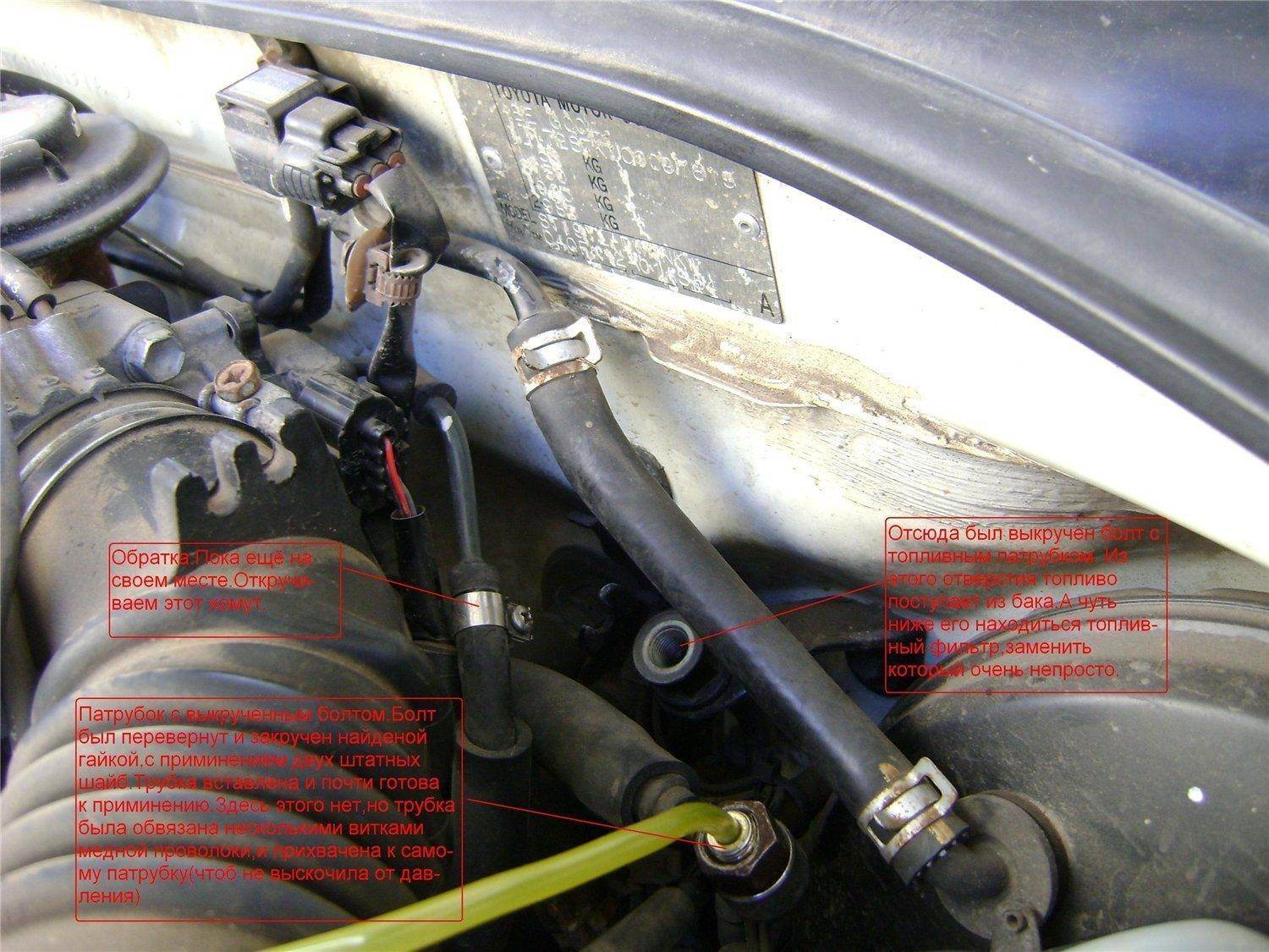

Продолжим,если кому интересно)))

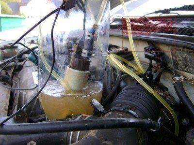

Когда присоеденены и подача и обратка(ФОТО 4),разбираемся с другими концами силиконовых трубок.Подачу присоединяем к моторчику бензонасоса,и тоже прихватываем её медной проволокой.Обратку просто опустим в нашу бутылку с промывкой.

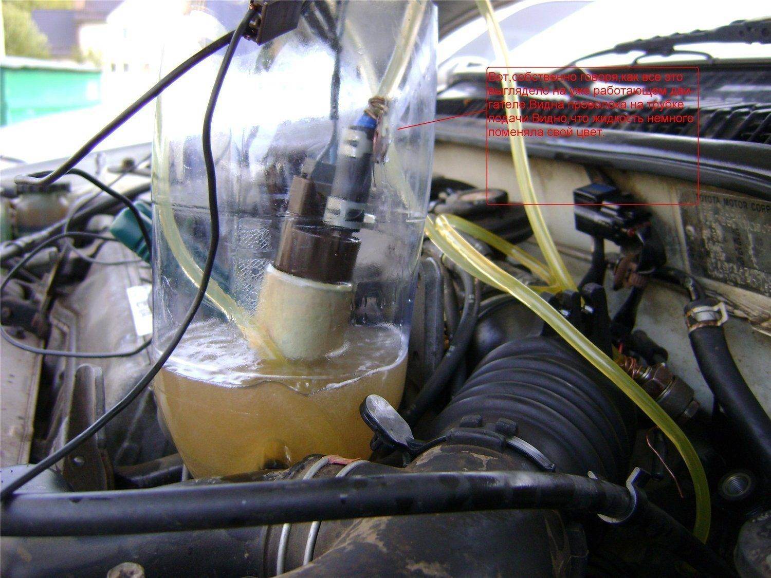

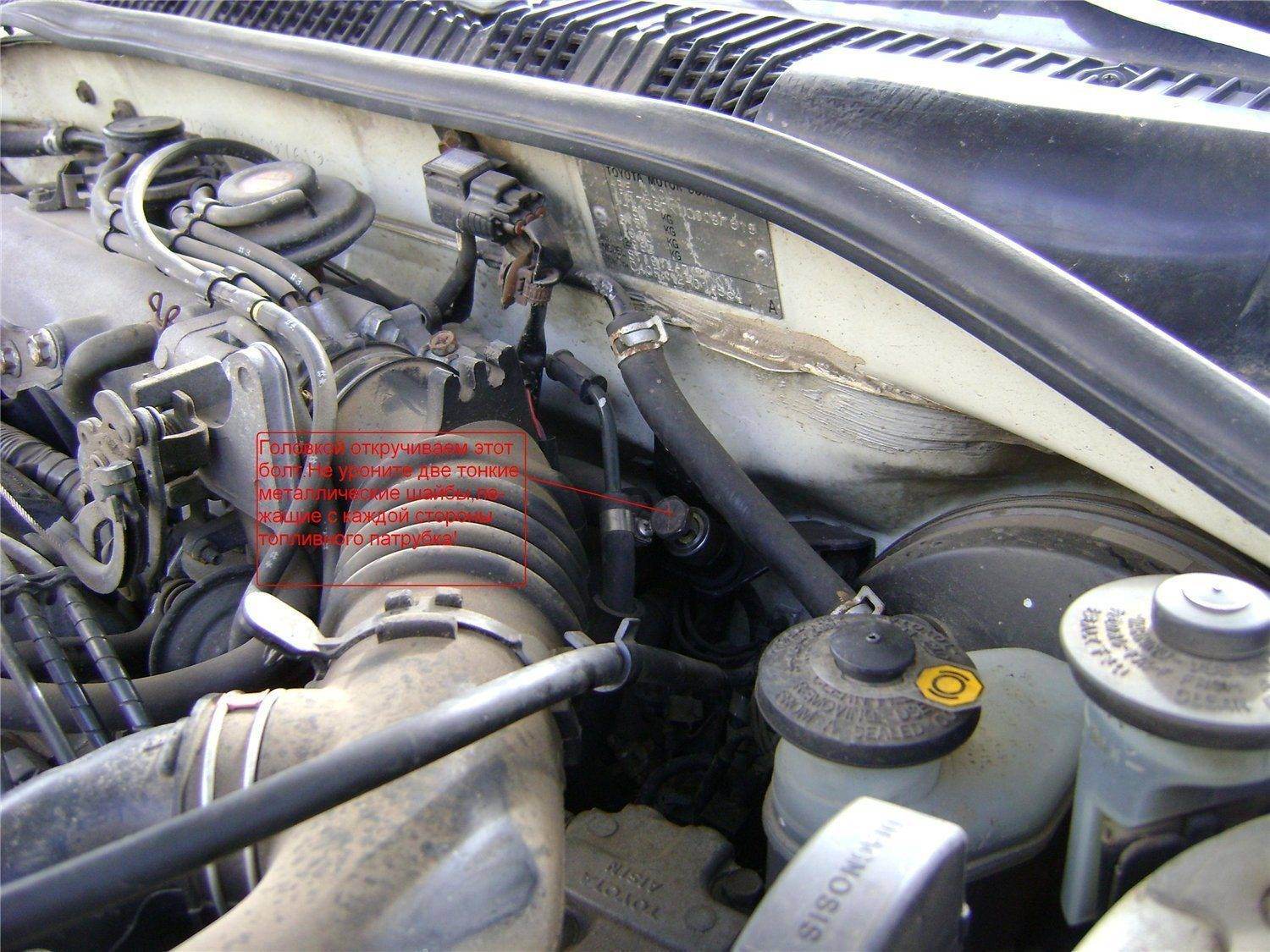

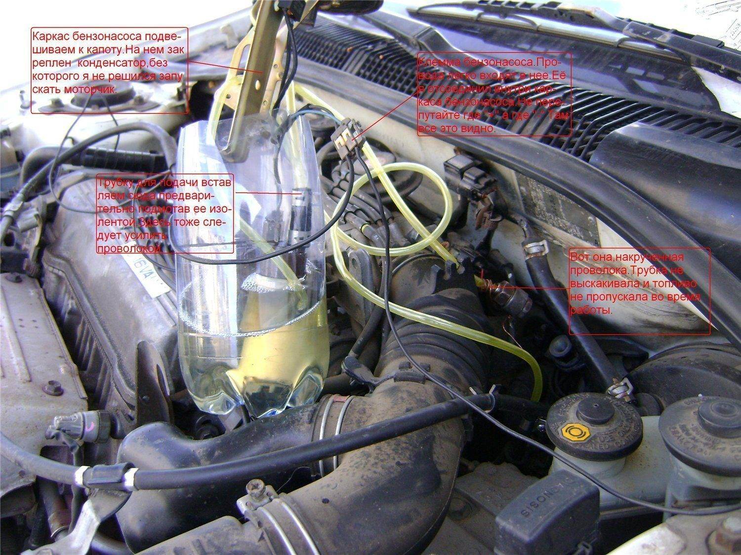

ФОТО 5: Пластиковую 2-х литровую бутылку обрезаем сверху.В самом верху бутылки делаем две маленькие дырочки и медной проволокой подвешиваем бутылку к капоту.Подсоединяем к клемме моторчика два провода.Где "плюс" и где "минус", легко увидеть на самой клемке. Заметьте,на картинке виден каркас бензонасоса.На самом каркасе закреплен конденсатор моторчика,и никак одно от другого не отделяется. Заливайте вашу жидкость.Я купил в руси WYNNN S, такая квадратная литровая жестянка. Теперь нам понадобится товарищ или сосед,потому что ему придется включать зажигание в салоне,а вы в это время включаете моторчик, накидывая "плюс" на акккумулятор. Минут 10 заслонкой подгазовываем,затем минут на 30-40 глушим двигатель.Промывка во время перерыва должна будет разъесть все лишнее в системе.После перерыва отрабатываем всю промывку,также меняя обороты двигателя.
ФОТО 6: Видно,что жидкость под конец из прозрачной превратилась в мутную.
Всё! Собираем все как было. Не забудьте поменять свечи.Мои были очень черные...
Комментарий к файлу: ФОТО 6. Промывка помутнела под конец процесса.
6.jpg [ 263.66 КБ | Просмотров: 7049 ]
Комментарий к файлу: ФОТО 5. Вот так,собственно,выглядела вся моя конструкция.
5.jpg [ 363.75 КБ | Просмотров: 7069 ]
Комментарий к файлу: ФОТО 4. Трубка слева-обратка,правая трубочка- наша подача.
4.jpg [ 275.01 КБ | Просмотров: 7053 ]
