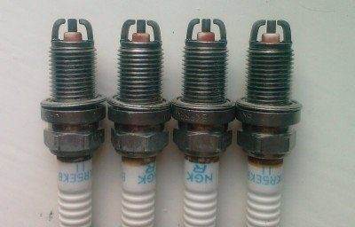

Смотрим нагар на свечах после езды по трассе , серый - система ЛБ работает, коричневый - ЛБ не работает или другие неполадки, черный - свечи "заливает" бензином.
Что по моим скажешь?

Что у тебя бензин с фероцентами.
По смеси можно сказать только что "не заливает", и смотреть надо после пробега по трассе минимум в 30км, на скорости 90-120 км/ч
Тоесть лучше перейти на другую заправку?
Ну в общем вчера только по мкаду 30 км ехал с такой скоростью :)
А вообще расход конечно у меня таоке ощущение завышен, в районе 9 литров, но манера езды у меня далека от спокойной :) Плюс большая часть стояние в пробках.

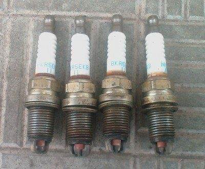

После чистки.
Изолятор полностью не отмывается уже, я так понимаю он красным не должен быть :) я сначала подумал так и должно

Что то фигово почистил. Еще раз пробовал?

Myth
Я тоже мыл свечи немного б/у. Изолятор шкрябал ножом. Как новые они не стали, но почти.
2 раза в утенке замачивал, правда минут по 5. Щас подольше замочу :). Шкрябать изолятор чем нибудь не опасно? а то потом покрошется в движку

На изоляторе характер нагара - как накипь на тэне в электрочайнике. Была мысля: может их кислотой облить, ведь утёнок туалетный по природе своей - щёлочь. Мысля была, но не решился, потому что изолятор керамический его кислота тоже съесть может. Вынул старые свечи - может с ними поэкспериментирую.
Когда шкрябал ножом отваливался только нагар. Изолятор сделан из довольно крепкой керамики.

Myth а судя по твоим фото у тебя обычные свечи,не платина и не иридий. Может просто поменять? Аналогов дешевых куча: http://www.exist.ru/price.aspx?pid=D1900E6B&sr=-4

Хотя у тебя LB, видать не родные уже стоят
Ага вот теперь понятно, может из за этого и повышенный расход. Тогда закажу нормальные

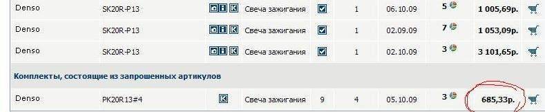

Добавлено спустя 24 минуты 51 секунду:
А вот это я не понял.
Комплект из 4х свечей стоит дешевле чем по одной?
А блин минимальный заказ 4, черт. Никому не надо? :)
:shock: Не заметил сразу! Щелочь? А состав на этикетке посмотри!
Утенок - кислота.
И в FAQ я описывал, щелочью хорошо со свечей предварительно смыть нагар и масло, а потом уже кислотным утенком.
