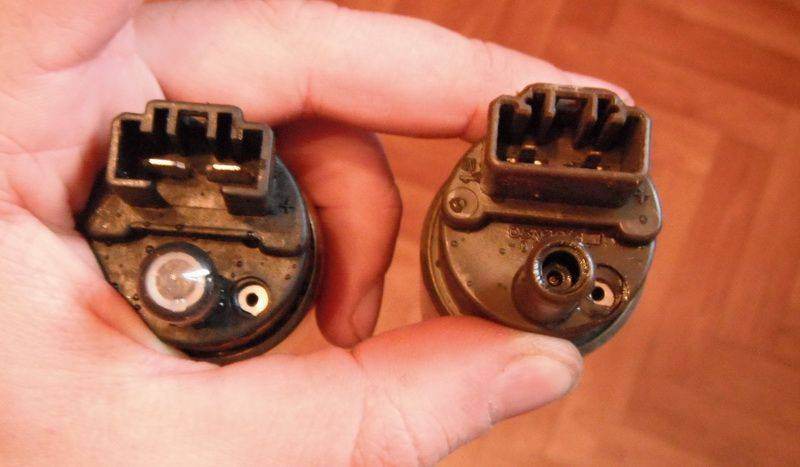

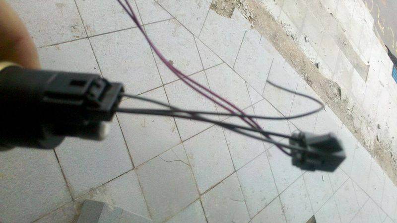

умер у меня насос на рафике, заказал из заменителей насос Spart
начал ставить и оказалась шляпа как с десяточными, хорошо тема изучена, поход до магазина, 100р за новую фишку и вопрос решен.

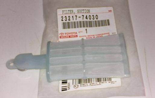

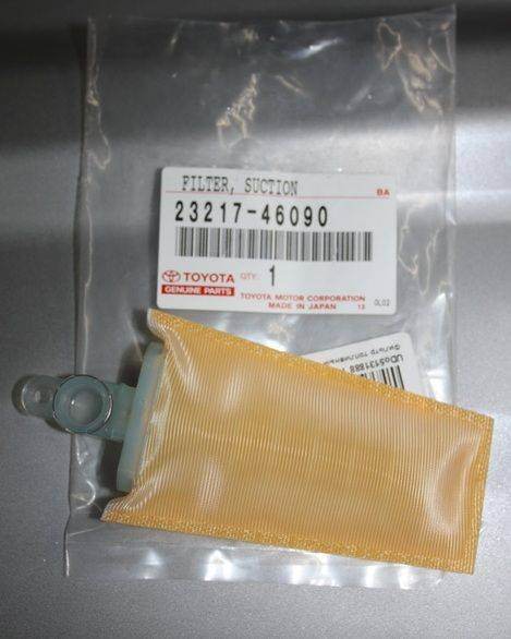

СообщениеДобавлено: Ср май 08, 2013 5:19 pm
iron_klg
Вот два вида
iron_klg писал(а):
Весьма интересно, чем же они отличаются. В особенности что это за спецификация для экс-ссср стран
Вот и попробуй третий вид заказать, потом нас просветишь, в чем отличие :D
23217-46090.JPG [ 88.84 КБ | Просмотров: 6271 ]
23217-74030.jpg [ 30.44 КБ | Просмотров: 6271 ]
