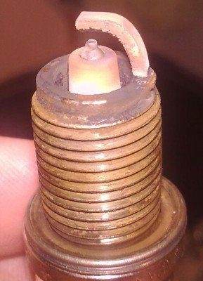

вот мои свечи, пробег на момент чистки был около 20 т.км, че скажите господа эксперты?
03102009.jpg [ 54.64 КБ | Просмотров: 4486 ]
03102009_001.jpg [ 90.82 КБ | Просмотров: 4459 ]

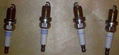

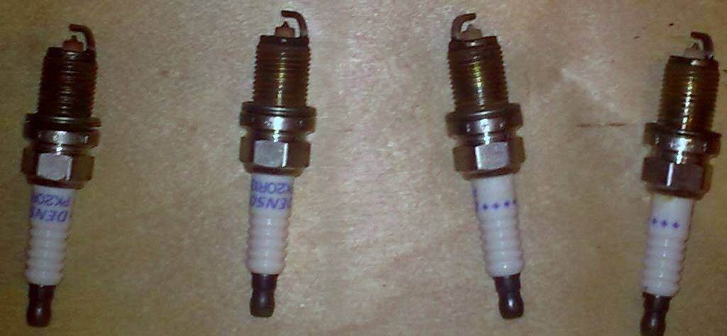

Вот мои свечи
1. Это свечи которые стояли на машине при покупке по состоянию на момент замены 29 сентября 2007г
2. А это свеча, что стоит сейчас. Пробег порядка 25000 км.
Свечи от DENSO PK20R13. Но есть желание поюзать Иридий.

Atoll74 блин, у вас там бенз лучше походу чем у нас....
на моей свече присутсвует красноватый налет :-( буду пробывать менять заправку наверное... щас на роснефти заправляюсь.
СообщениеДобавлено: Ср окт 07, 2009 10:29 am
Atoll74 писал(а):
Вот мои свечи
Хорошо видно что ЛБ работает, и смесь обеднённая.

Dmitry_R
по моей свече что скажишь?
СообщениеДобавлено: Ср окт 07, 2009 10:52 am
Что у тебя бензин с фероцентами.
СообщениеДобавлено: Ср окт 07, 2009 11:12 am
Невидно у тебя по фото нифига, фото должно быть четкое и ТОЧНО передавать цвет оригинала, а у тебя фото все красное.
По второму фото, вроде нормально.
