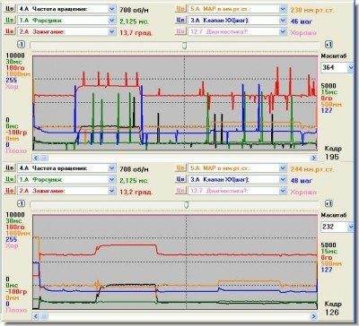

dan-v писал(а):
может добавить возможность выводить одновременно не 6 графиков, а больше.
Дык, елы-палы, 12 графиков хватит? ;) Открой в плагине дважды один и тот же лог-файл и наслаждайся, ни в чем не сумлевайся и ни в чем себе не отказывай. Мля! :lol:
