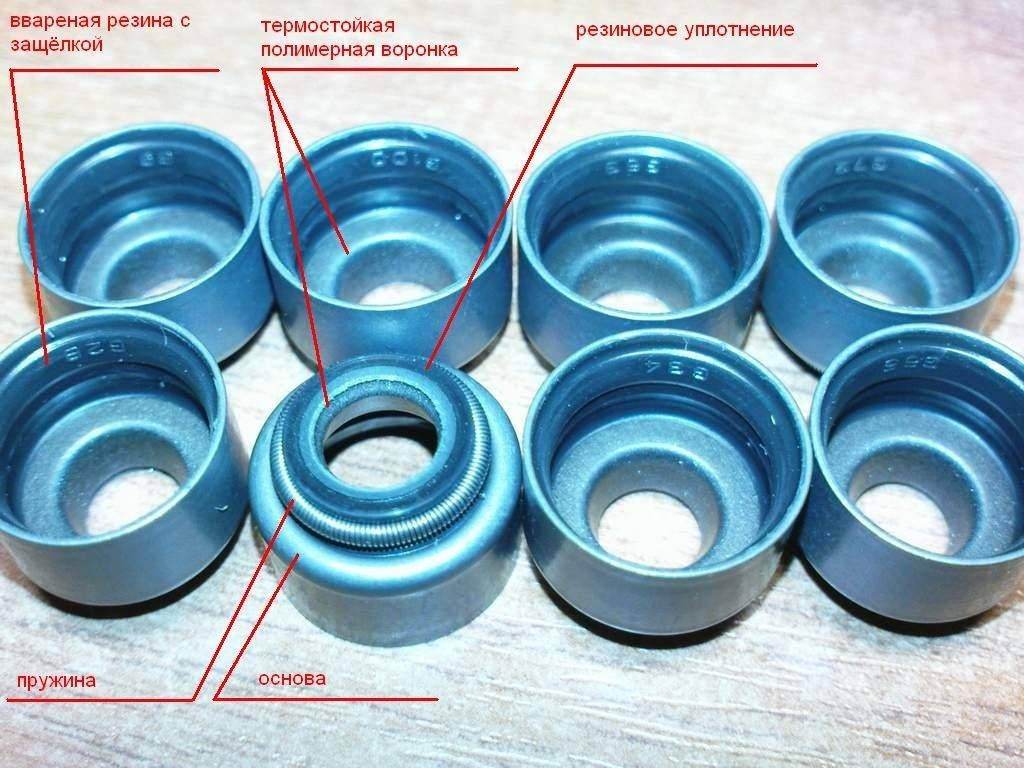

Не нашел я на оригинальном пяти составляющих,брехня это,обычный колпачок
Зря это Вы, батенька! :D Вот, все пять составных частей. И граница между верхним уплотнением и термостойкой воронкой видна очень отчётливо. А на третьем фото здесь: http://carina-e.ru/viewtopic.php?p=164727#164727 видно, как три верхние части легко отделяются по стыку от двух нижних. :wink: :D Правда, всё это справедливо для выпускных. Впускные устроены проще.
устройство выпускных.JPG [ 118.28 КБ | Просмотров: 6417 ]
СообщениеДобавлено: Вт фев 09, 2010 7:33 am
Странные какието колпачки,синенькие...
Я себе заказал три вида,по одному колпачку,не оригинал. Завтра должны придти,буду смотреть какие заказывать:)
СообщениеДобавлено: Вт фев 09, 2010 8:19 am
Сообщения: 1733
MerTV
Да не, эт Vitek "странный фотограф"...кмк, а так они серо-чорные :wink: .
СообщениеДобавлено: Вт фев 09, 2010 10:13 am
Но-но! Я бы попросил подбирать выражения! :D Это фотик в телефоне такой. Со светодиодной "вспышкой", которая вблизи отдаёт "в голубизну", и баланс белого ни к чёрту.
