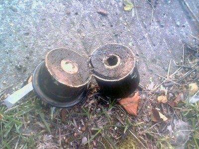

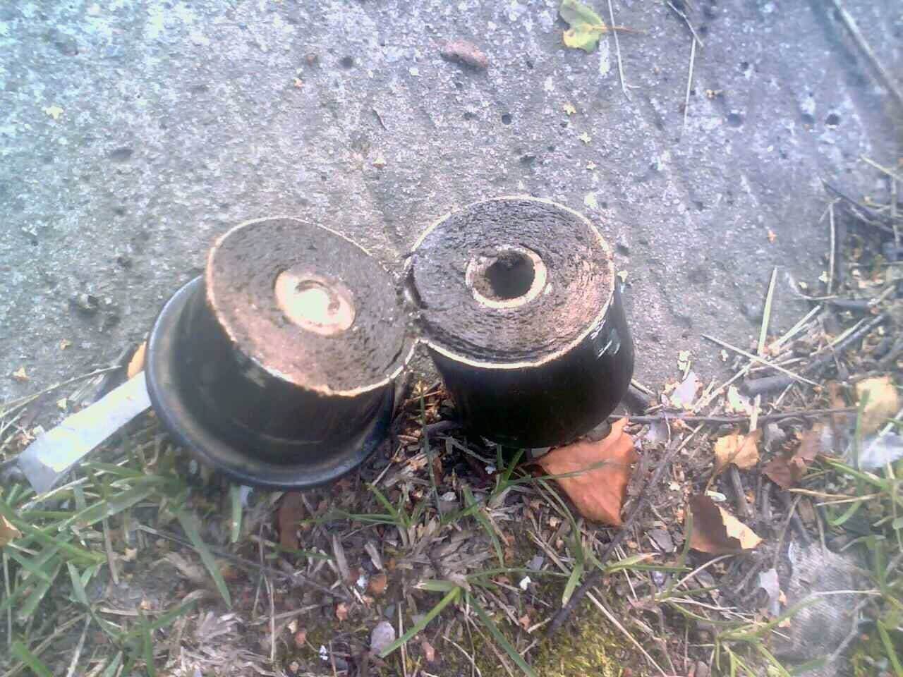

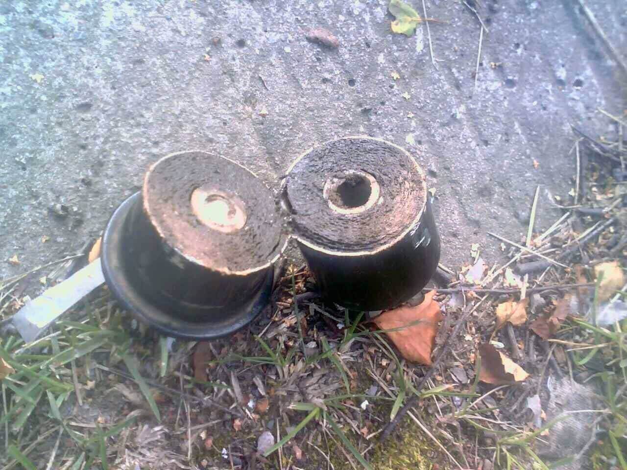

Распилил тут недавно поменяный топливный фильтр с неизвестным пробегом, внутри грязное месиво :shock:
PIC-514.jpg [ 144.69 КБ | Просмотров: 4946 ]

какой фильтр?

изверг) не дал девайсу помереть спокойно.

Там не было каких-либо обозначений, только In и Out. Похоже Noname :)
Лев
Зато распилив, понял как он устроен: та в трубке посередине перегородка, бенз идет в обход ее через наполнитель на выход :) :wink:
