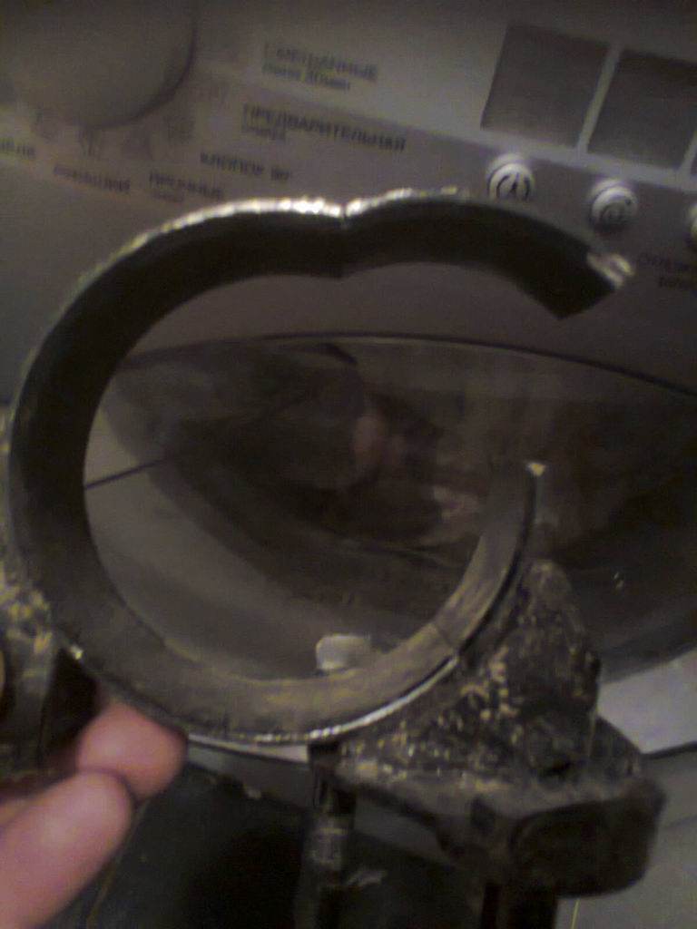

--резина (сайлент ) у всех одинаковы ,а вот гильза (куда резина залита-запресована ) бывает и 0,3мм ,а бывает и 5 мм стенка (на разные машины ставится ) от этого и весь сайлент -блок (картридж ) то толстый,то тонкий . Разрезай гильзу старой опоры , подгони в нее новый картридж (который не влезает ) ,зафиксируй винтовым хомутом (как на трубах радиатора ) и прихвати сваркой . Опять примерь ,если входит с натягом - вытаскивай картридж и аккуратно заваривай .Не забывай про температурное расширение ,а то болтаться будет .
Ща фотку скину,сам поймешь как . Дело нехитрое,но аккуратное
фотку ищу уже разрезанной и сваренной ,не знаю куда положил
--резанную нашел,сваренную где то посеял
опору резать.jpg [ 135.77 КБ | Просмотров: 8118 ]
Комментарий к файлу: резанная
__Опора резанная.jpg [ 53.53 КБ | Просмотров: 8118 ]
Последний раз редактировалось bastynda Пт июл 24, 2015 11:28 pm, всего редактировалось 3 раз(а).

bastynda, ты имеешь ввиду разрезать и расширить само кольцо опоры, куда картридж запессовывается?
Я думал разрезать картридж и разрезом компенсировать излишний диаметр.
Но по расчетам разрез должен быть шириной 12мм. Это очень дофига. Резина всё равно не даст настолько сжать.
А если резать саму опору то я сомневаюсь, что кольцо так расширить получиться.
Там только половина кольца свободна, а к другой половине приварены ноги опоры.
--да
-ни в коем разе картридж трогать низя , и заваривать гильзу с картриджем тоже низя ,спалишь
-получится , только делать надо аккуратно,не на коленке , конечно картридж великоват , обычно разрезанная щель не больше 5,,,7 мм , ввариваешь любую железку в щель . Тут главное-в размер попасть

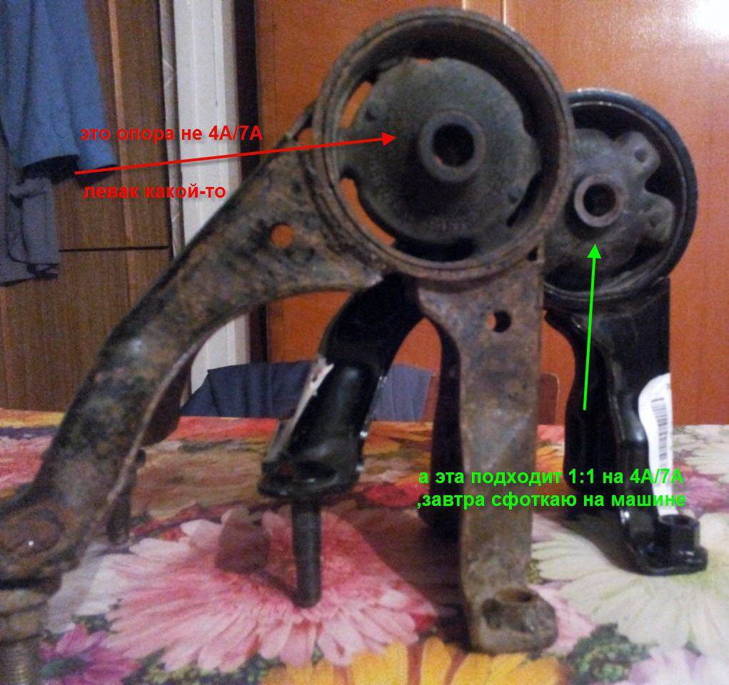

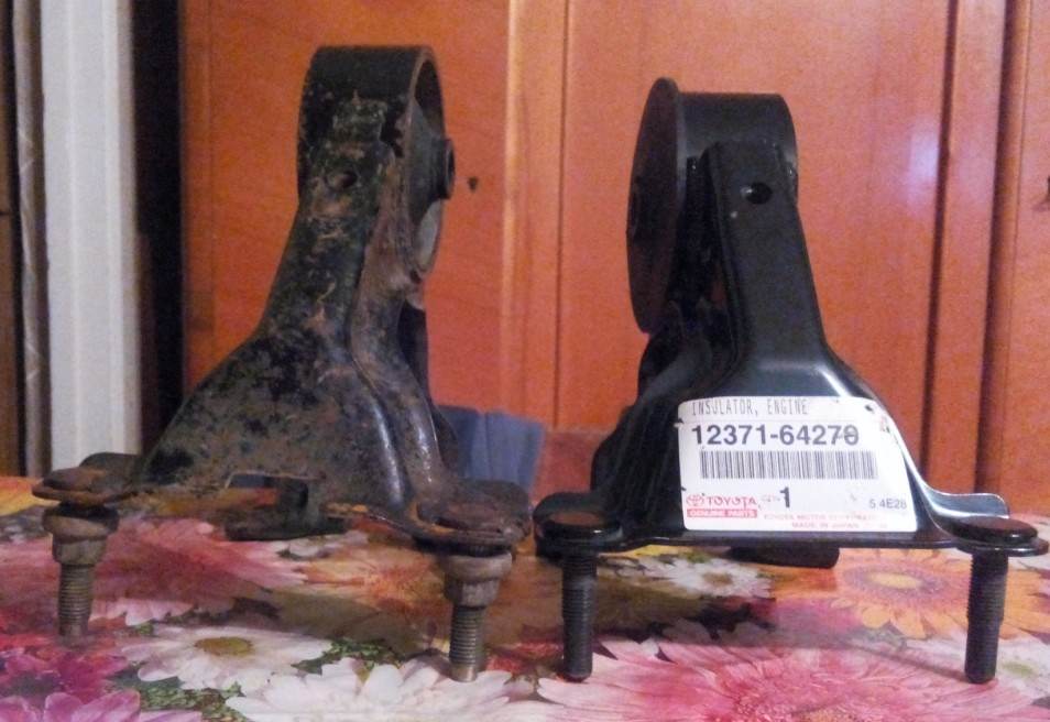

Опора 12371-64270 не подходит на а и s моторы. Только на "C". У нее высота меньше примерно на 1,5см. Сайлент в ней 76мм. А в Ашной 79 мм.
IMG_20151118_204301.jpg [ 200.42 КБ | Просмотров: 8477 ]
IMG_20151118_204239.jpg [ 136.25 КБ | Просмотров: 8477 ]

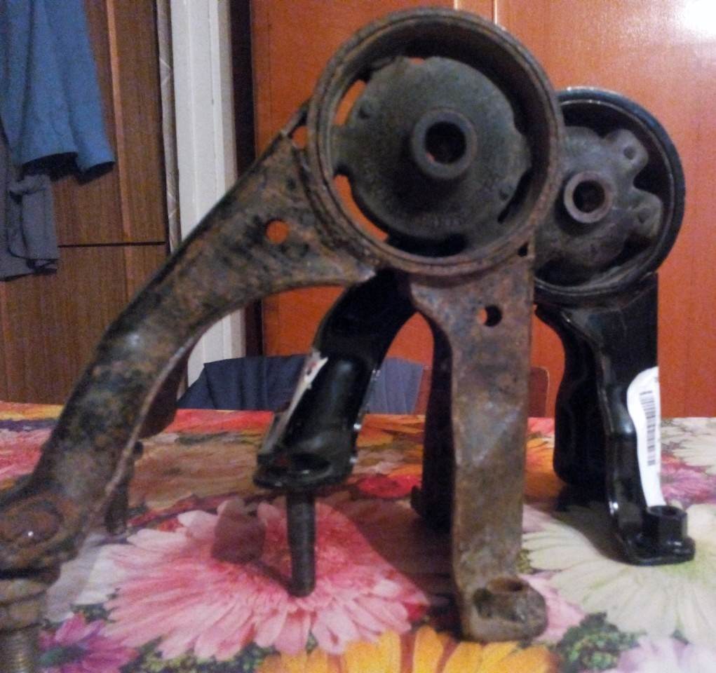

-ошибаетесь ,ржавая опора-не с 4А/7А дрыгателей ,левак какой-то китайский от Короллы
и сайлент (мне почему-то кажется или яппы сбрендили ) в старой опоре запрессован наоборот .
загляните в ФАГ про заднюю опору ,там видно хорошо ,что вы СИЛЬНО ошибаетесь и морочите людям голову:
"Задняя опора двигателей А-серии. Замена (фотоотчет)"
faq/index.php/%D0%A4%D0%B0%D0%B9%D0%BB:Zamena_zad_opory_dvigatelya_21.jpg
Добавлено спустя 20 минут 15 секунд:
[Gibson] писал(а):
резина у ОРИГИНАЛА в задней опоре мягкая?
на 4А сайлент немного жестче,чем на 3 ЭС и Дизелях как передняя ,так и задняя (есть в наличии сайленты со всех двигунов кроме ГТИ ,сравнить есть с чем ) , но намного мягче китайской подделки . Если передняя будет жестче родной опоры или установлена непрвильно-расколбас на холостых недетский ,напрягает сильно и весь салон бренчит
нижняя картинка 4А/7А
IMG_20151118_204301.jpg [ 122.56 КБ | Просмотров: 8399 ]
4-7a.JPG [ 37.07 КБ | Просмотров: 8392 ]

Старая опора с короны бочки с 4афе. В ней сайлентблок просто rbi. И вставлен не под тем углом. А высота опор разная.
