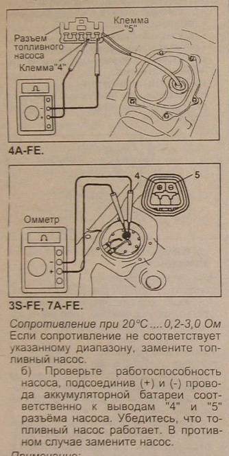

СообщениеДобавлено: Чт авг 14, 2014 12:29 pm
Сообщения: 903
Машина: Toyota CarinaE
Двигатель: 4A-EF LB
Проверь работу бензонасоса от акуммулятора. Схему подключения привожу ниже. Если он работает от акумма, то проверяй всю цепочку от насоса до реле и далее. ВОзможно косяк где то в проводке. При жаре расходиться где то плохой контакт.

Atoll74 померил сопротивления все в норме как я понимаю. с работы приехал сразу померил мультиметром показало 19 ОМ, как постояла машинка (остыла) еще раз проверил 2,9 ом.
Найду провода и как еще раз не захочет заводиться попробую от аккумулятора провода подключить к насосу.
А как проверить реле если что?

Проверить работает ли реле или нет можно замкнув в ДР +В и FP. Замкнув их - ты как бы замыкаешь контакты реле бензонасоса. если после этого насос не начнет работать, то дело либо в проводке, либо в самом насосе. Но мое мнение на насос действует жара. Попробуй еще померять не сопротивление, а напряжение на бензонасосе. Причем измерять нужно на подключенном насосе. У меня было такое только зимой, Отказывала проводка. Когда ставили сигналку оставили две цепочки от имобилайзера. Перемыкали их предохранителями. И вот цепочка на бензонасос заглючила. Пока нашел - три раза таскали на удавке.

Atoll74 в диагностическом разъеме ставил перемычку +В и FP. Насос не заработал, но скребку которую вставлял нагрелась за 2 секунды, чуть пальцы не обжог.
Напряжение померить также на колодке + и - ?
И я приготовил провода от аккумулятора буду пробовать как опять не захочет заводиться.
