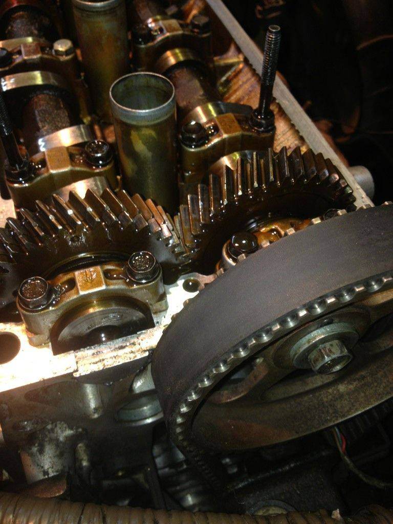

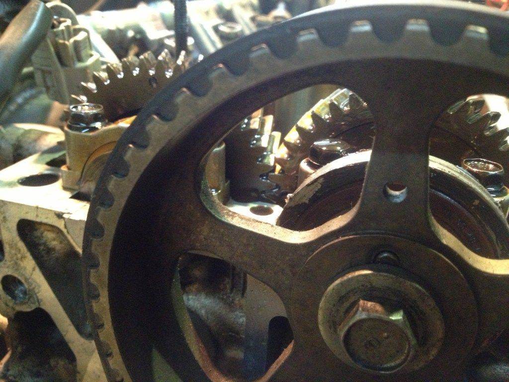

ImageUploadedByTapatalk1378485333.104649.jpg [ 159.87 КБ | Просмотров: 3127 ]
ImageUploadedByTapatalk1378485379.513040.jpg [ 162.54 КБ | Просмотров: 3127 ]

ЗмейГорыныч
правильно я вижу, что у всех 3-х шестеренок одновременно метки вверху?

Fritz писал(а):
ЗмейГорыныч
Хотя ,если пишешь, что когда собрали, машина поработала 3 минуты и потом заглохла, маловероятно, что в метках дело.
Да да, вот и про то что не в механике даже дело.....ЭЛЕКТРИКА(((((( А тут мы с другом не сильны, тем более я)))
