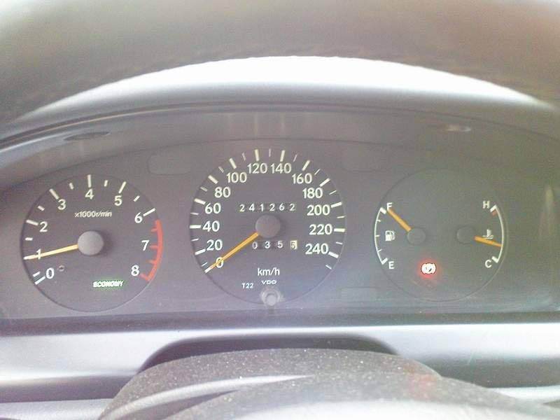

Да вроде нет. Летом стрелочка нормально посерёдке стояла. Стала падать недавно, по мере снижения забортной температуры. Самое интересное - сейчас при остановках (более-менее длительных, при этом двиг работает на холостых) температура снижается, поехал - снова нехотя поднимается. Если вентилятор не разгонять выше 2-й, в движении держит как на 1-м фото (за бортом -5 -7).
Вот ещё фото, сделано вместе со 2-й из предыдущего поста. Холостые великоваты, летом былы ниже. ЭБУ опираясь на показания датчика температуры ОЖ, поднимает обороты?

Vitek, меняй термостат, деталь копеечная (про прокладку не забудь, она отдельно идет), трудозатрат на замену - минимум. Зато одна из возможных причин будет отсеена :)
Тут вот по теме прочитал недавно - была у парняги сибирского Коровка канадского вроде разлива. И помер таки в Коровке термостат. Поменял на новый, стандартный, 82-Цельсия-открытия. И стал мерзнуть. С пристрастием осмотрел старый - он оказался на 95-Цельсиев-открытия. Еле сыскал новый на 95, поставил, тепло в авто вернулось.
Адназначна!!! :)

Мля. :( Странное какое-то поведение для термостата. Ведь в движении, когда радиатор продувается - мама не горюй, температура чуть поднимается. На остановках падает. Термостат у нас открывает циркуляцию по большому кругу, соответственно, должно быть наоборот. Или у Кариновского движка КПД как у дизеля, и на холостых у него в тепло почти ничего не идёт? Я понимаю, что Японцы ребята башковитые, но не настолько же!:D

Что скажете, господа? Термостат? Это моя первая зима на Карине, и я потихоньку замерзаю! Первое фото сделано на светофоре. Регулятор температуры - в максимум, вентилятор печки - на второй скорости, за бортом -7. Тут же, на светофоре была включена третья скорость вентилятора, и через 1,5 - 2 км, у дома, сразу после остановки была сделана фторая фота. Движок в движении умудрился поостыть. При этом первый вариант показаний удерживался и стоя, и в движении, так что снижение, похоже, произошло из-за добавления скорости вентилятору печки. Попробовал патрубки от двига к радиатору - верхний тёплый, нижний, можно сказать, холодный.
Включи двигатель и жди, когда включится вентилятор.Может занять минут 15-20. если включится, значит все нормально. А в движение температура падает, т.к. идет холодный воздух на радиатор и двигателью
Если бы ты печку не включал - так бы и было (на холостых грелся бы быстрее, нежели в движении под малой нагрузкой).
Но печка у тебя на холостых вносит бОльший удельный вклад в охлаждение антифриза...
Попробуй без неё. %-)
А ещё лучше - смени термостат сразу. Не сложно ведь, и не очень дорого. %-)
Поддерживаю. Цена вопроса 472 рубля. Менял неделю назад.

Monah писал(а):
[А в движение температура падает, т.к. идет холодный воздух на радиатор и двигателью
В том-то и дело, что как раз наоборот:
Впрочем, заменю термостат, а там посмотрим. Может быть, ещё и "зимнюю свежесть", убранную вчера, верну назад. Очень уж удобная штука. :wink: Заодно можно и мини-фотоотчётик намутить, если кому надо. (хотя лениый я стал! По замене шаровых так и не выложил, хотя фоты есть :wink: Редиска!)
До кучи антифриз заменю. Какой порекомендуете?
