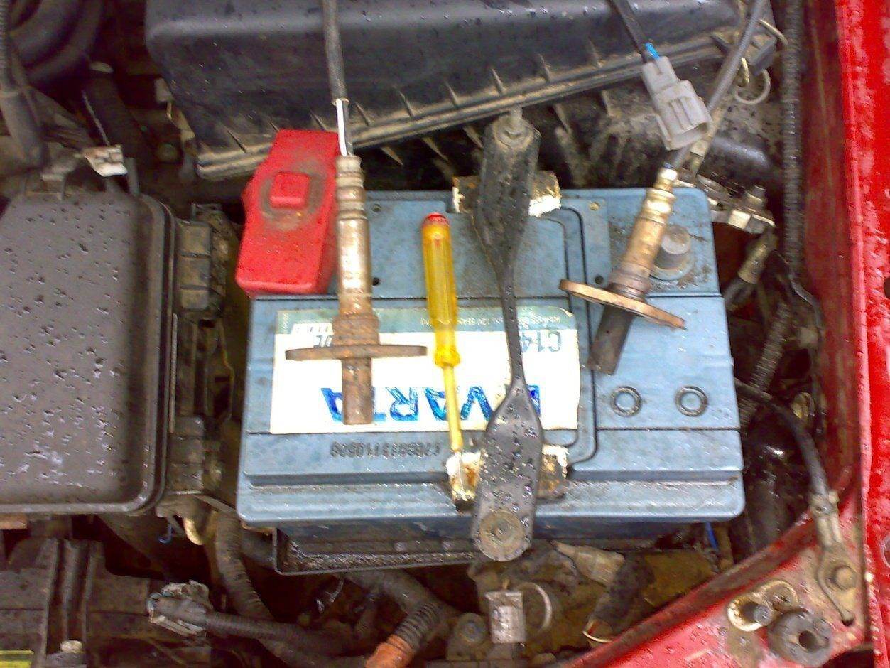

Спасибо за датчик. Получил, поставил, чек погас, надеюсь на долго. :)
Мой выглядел гораздо моложе, но чек горел постоянно. И оказалось, что он от двигателя 1.8. +1
Слева твой на 1.6, справа мой на 1.8

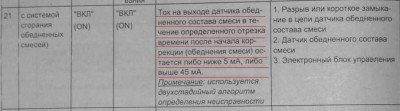

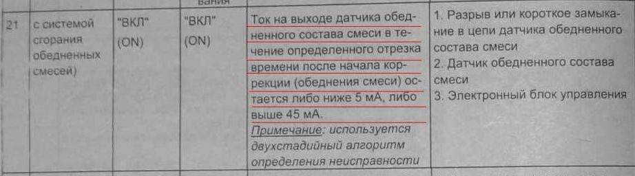

mickus, я про это имел ввиду... (на картинке)
Вообще-то такие вопросы нужно было поднимать в этой теме http://www.carina-e.ru/viewtopic.php?t= ... sc&start=0

mickus писал(а):
ошибок нет. Но их и не будет пока цепь ненарушена...кз или обрыв...я правильно понимаю?
Не правильно. Чек будет гореть и ошибку должен показывать 21ю.

Monah писал(а):
Kraizer
Спасибо за датчик. Получил, поставил, , надеюсь на долго. :)
я видел что от 1.6 длинее "ростом". ну они вроде как зв остольном одинаковы
и я его проверял на 1.8 движке .
когда менял насвоей каринке мне подвернулся от Авесиса 1.8....5тыс.уже вроде работает...
чек погас,надеюсь на долго.
