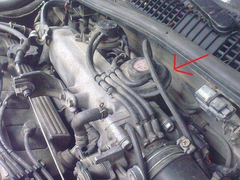

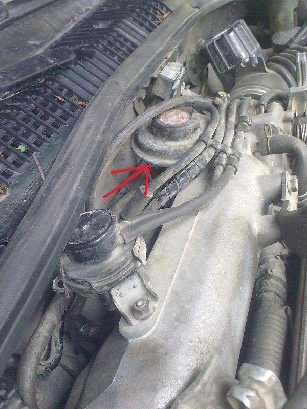

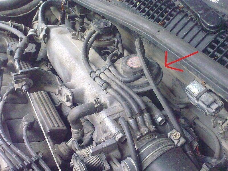

Я так понял это вот этот грибок. снимать его будет геморно. Чистить я так понимаю нужно карбклинером в отверстия откуда турбки торчат, у меня дикий нагар и во внутри впускного коллектора( проверял когда чистил дроссель) егр видимо ни кто ни когда не менял. я так понял чтоб заглушить его, нужно полностюю снять его, откруть шланг внизу грибка и вставить туда как то пластину, я так думаю монетка подойдет?
