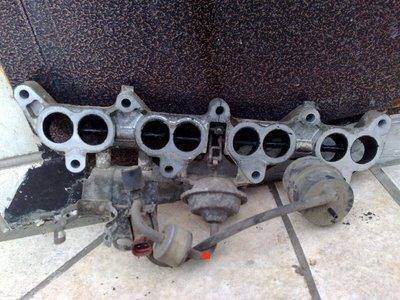

Отметил красным крестиком. Так на Авенсисе. На Карине пневмопривод установлен под впускным коллектором между 2-м и 3-м цилиндром. Кариновской фотки быстро найти не смог, к сожалению.
Image111-1.gif [ 12.68 КБ | Просмотров: 5380 ]
Добавлено спустя 3 минуты 39 секунд:
Нашел заслонки Карины:
доп заслонки LB.jpg [43.7 КБ]

спасибо большущее! :co_ol: . Завтра попробую перезжать этот шлангчик. Если заслонки не откроются то тогда что? Где то пропускает воздух?
Была Toyota Carina E 1.6 (LB)
 Заголовок сообщения: Re: Сброс, переобучение ЭБУ (ECU)
СообщениеДобавлено: Пн фев 27, 2012 11:24 pm
Сообщения: 2980
Репутация: 187 [ ? ]
Тогда можно сказать, что пневмопривод герметичен и с ним все хорошо.
