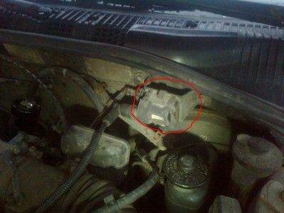

привет всем! вот и у меня похожая проблема - ехал и тут вдруг машина внезапно заглохла, перед этим немного пару секунд подергалась. раньше такого никогда не было, обороты никогда не плавали и машина никогда не дергалась... попробовал завестись , стартер крутит но не схватывает, бензин поступает,скинул шланг с топливного фильтра, оттуда полилось нехило. недавно менял ремень грм, подумал вдруг он порвался, проверил - он в норме... все предохранители посмотрел, они тоже в порядке... как можно определить что это может быть? может быть катушка зажигания или что там еще? в крышке трамблера тоже почистил контакты... спасибо заранее за ответы))

еще проверил есть ли искра на проводе который идет от катушки на трамблер, искры не было

это катушка зажигания??
:a_g_a:

так в ней может быть дело? что еще посмотреть??

Ну теоретически и "коммутатор" тоже может из строя выйти - искры не будет. Или если у него на корпусе масса пропадет тоже не будет (у меня так было, открутился).
ЗЫ или уже починил?

уже сделал, катушка все-таки оказалась))
