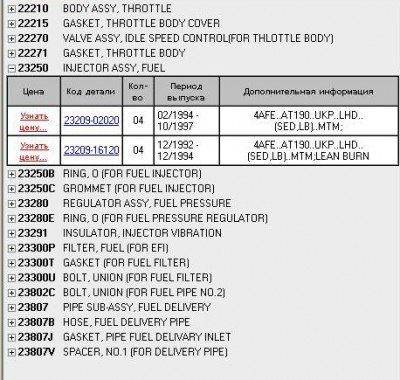

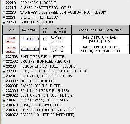

DISPLAY всё правилно написал ))))) фишку я отрезал в дверях, она для поключения пищалок, которых у меня нет )))))
P.S. при цитате не стоит картинки цитировать, не у всех быстрый инет.
Пётр, если жапанкетс пишет про LB в сочетании с SED, то речь о седане и лифтбеке.
По VIN коду каой номерок у форсунок? У меня 23250-02030.
по вину нельзя определить тип мотора...http://toyota.japancats.ru/ всегда выдаёт 2 варианта, вот что мне выдало по vin..... как раз номерок для LB как на форсунках))))) а в сокращениях про мотор и про кузов я научился разбираться ))))

Чтобы не выбирать из двух зол) всегда есть EPC)))
Очень удобно)
А когда нет EPC, Есть каталог от тойота мотор) для заказа зч)
Там тож можно много найти)
А ЗЧ не бется инода в силу замены номера на новый!

Вот Вам EPC
Все варианты форсунок.
Номер меняется от начала производства!!!!!!!!
По моему Вину оно выдает форсунки под конкретным номером в одном эземляре.
Старая EPC предлогает на выбор кучу вариантов.

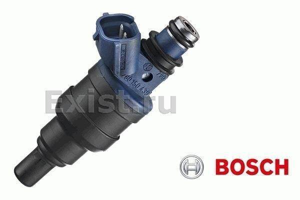

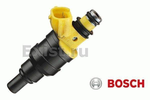

Подвожу черту под диспутом о форсунках на ЛБ-двигателях.
На КариныЕ c бедными двигателями ставились форсунки
4A-FE LB - 23209-16120 (Denso) и 23209-02020 (Bosch)
7А-FE LB - 23209-02030 (Bosch)
Также в EPC (в картинке от BrabusS'а) упоминаются форсунки 23209-16150 для 4A-FE, непонятно правда для бедного или богатого двигателя.
Бошевские форсунки отличаются от Денсовских формой - укороченный корпус катушки обмотки и удлиненная сопловая часть (на фото для сравнения Денсовские форсунки 23209-16160 от японских 7A-FE и Бошевская)
Бошевские форсунки отличаются от Денсовских еще одним немаловажным свойством - они со временем начинают глючить, перестают открываться на горячем двигателе сначала по чуть-чуть, потом все дольше и дольше, доводя порой драйвера до бешенства :)
При этом заменив одну Бошевскую форсунку на такую же Бошевскую, можно начинать готовиться к замене следующей ;)
Радикальным решением при появлении бошевско-форсуночных глюков является сразу заменить Бошевские форсунки на Денсовские (сразу весь комплект, по одной менять неправильно). Тем более такая замена LB-двигателю, похоже, ничем не грозит. Примером являются штатные форсунки у Петра и нештатные у Виктора на 7A-FE LB (на последней встрече ему были заменены нештатные 23209-16160 на такие же нештатные 23209-16170, двигатель работает замечательно).
